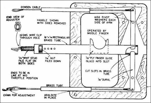

Pour finir, j’ai trouvé quelques réponses à mes questionnements précédents.
Mick Reeves vient de m’envoyer un mail dans lequel il me dit que le moteur qu’il utilisait sur son Zlin était un 45. Malheureusement, il ne se souvient pas de la marque.

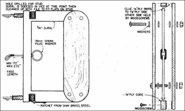

Pour sa poignée, en voici le plan :
Le tube creux central en laiton est de section rectangulaire.
La grande « encoche » en forme de berceau (au milieu) est actionnée par le majeur de la main gauche.
Ici, voici le plan d’une autre de ses poignées, moins sophistiquée, et destinée à la catégorie « carrier » méconnue en France.

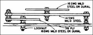

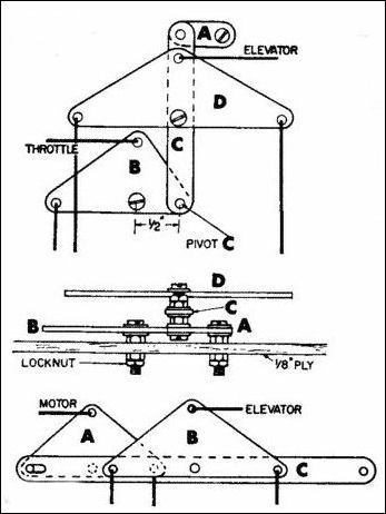

Enfin, les mécanismes de ses palonniers (bellcrank systems).

Bonjour Raoul,
Eh bé ! quelle sophistication.... j'avoue que je cale un peu à comprendre tous ces palonniers qui interfèrent les uns sur les autres....
Il a dû y passer quelques longues soirées pour mettre au point tout çà...

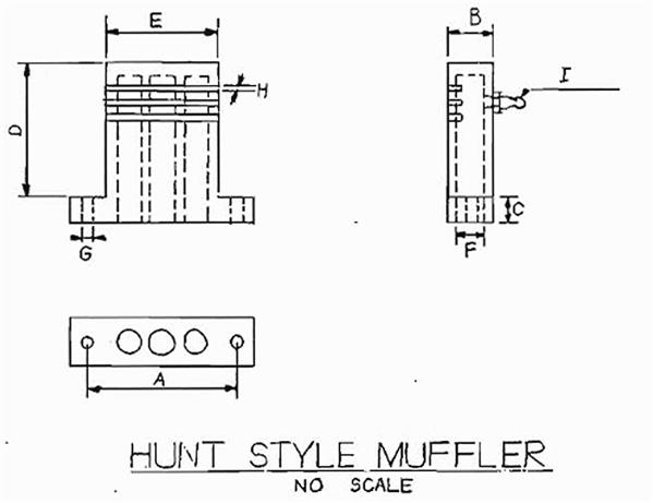

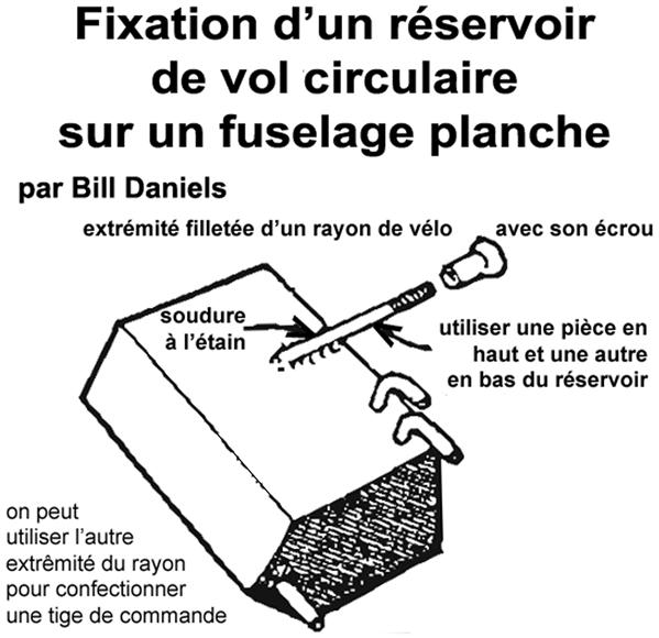

Bonjour les amis,
Voici deux petites astuces / bricolages que j'ai encore trouvé dans la revue Flying Lines des années 80.....
Et un peu plus compliqué, un échappement nécessitant quelque compétences en perçage, et limage... un peu d'huile de coude, et surtout de la précision dans les divers perçages.
Je ne l'ai pas traduit mais les indications sont simples à comprendre.
Les pattes de fixations sont à découper / percer / limer à la dimension du moteur dont vous disposez.
Ensuite le corps principal sera percé avec le diamètre correspondant à la sortie des gaz de votre moteur. Les trous ne débouchent pas, il faut être le plus près possible du fond, sans déboucher.
Et usinage final, trois coup de lame de scie à métaux, afin de trépaner les perçages afin de permettre aux gaz de sortir.
Une variante personnelle, quelques petits trous diamètre 1, 1,5 ou 2 mm feront également l'affaire.
Une prise de pression filetée peut être rajoutée afin de permettre la pressurisation éventuelle d'un réservoir.
Dernière vérification, avec un compte-tour s'assurer que vous avez suffisamment de sortie de gaz brulés, pour ne pas étouffer le moteur. Le cas échéant, faire un ou des trous supplémentaires.
E = selon la sortie des gaz. D = entre 3,5 et 4 cm. H = selon l'épaisseur de la lame de scie. I = prise de pression. A = selon moteur

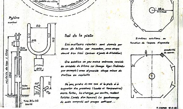

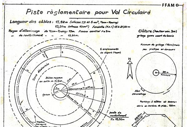

Bonjour les amis,
Raoul, qui fait du rangement chez lui, est tombé sur quelques documents qui l'ont ramené quelques années en arrière, et je vous poste ici, l'un d'eux, avec sa permission, bien sûr.
Voici ce que la fédération française publiait dans les années 70, afin de permettre aux clubs qui le désiraient de faire les choses correctement, voire de façon standardisée.
Combien de ces pistes ont aujourd'hui disparu......
