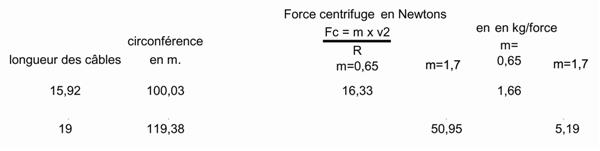

Re,
Voici mes calculs, désolé pour l'écriture: arthrose des 2 pouces. Pour avoir une bonne idée, c'est un peu comme si on suspendait le poids calculé à la poignée.
A+ Pierre.

Salut Piet,
Mais nous sommes bien d'accord tous les deux, si je prends tes paramètres j'obtiens moi aussi 16,33 Newtons.
Tu ne prends pas le même diamètre, je démarre à 16m. et toi à 15,92 .
Tu ne prends pas la même vitesse, j'ai bien écrit 90 km/h ou 25m/s. toi tu as pris 100/5 soit 20m./S. , donc normal que tu ne trouves pas comme moi.
Bref, beaucoup de bruit pour rien, nous trouvons pareil avec les mêmes chiffres de départ. J'ai remis tes paramètres dans mon petit programme XL, et je retombe sur 16,33N ce qui est tout a fait normal.Amicalement,
Revenir en haut de page |

Posté le: 24/02/2016 11:30 Sujet du message: |
Bonjour à tous et à Philippe en réponse à son MP,
Pas de volonté de ma part de polémiquer ou de mégotter. J'ai refait les calculs parce que tes réponses ne semblaient pas correspondre à la réalité.
Pour info 15,92m n'ont pas été choisi au hazard.C'est le rayon sur lequel le chronométrage est effectué en team racing. Distance mesurée axe poignée, axe avion (pas les câbles)et qui correspond à 100M /tour ou 10Km pour 100 tours. Pour être précis c'est 99,9776m. Si tu fréquentes des pistes ou on fait du team racing tu verras qu'il y a des marques au sol qui permettent au chef de piste de vérifier facilement que le modèle ne tournera pas sur un rayon INFERIEUR à 15,92m. Plus on s'en fiche, c'est au détriment de l'équipe.
5 sec au tour c'est un temps qui donne un certain confort pour le vol de loisir à chacun d'adapter, câbles moteur hélice et avion pour reproduire ce temps. De plus, on ne vole pas poignée collée à la poitrine et on peu, comme tu le signale, marcher autour du cercle central. Ce qui nous amène loin des 15,92m. J'ai 2 repères à 16m dans mon jardin je coupe mes câbles sur ces repères je fais mes boucles à chaque bouts et j'obtiens heuh..... je ne sais pas mais ça fait au moins ça, ça me conviens et ça marche.
Mais à chacun ses affinités ,celui qui veut voler avec 30m de 7 brin de 0,4mm sur des 2,5cc c'est son problème mais là, je peux affirmer qu'il en aura. J'ai un OS 35FP sur un Nobler et j'utilise 17m de câble. Avec 18m je me suis parfois fait des frayeurs parce que dans les figures en haut il flottait littéralement. D'ou la nécessité d'avoir des commandes sans point dur. On est loin des 16N de traction sur un 2,5cc.
Pour la vitesse dans mes calculs je n'ai pas pris 100Km/h comme tu le signale mais bien 5sec/t sur 100m ce qui correspond à 20m/sec ou 72Km/h et 5sec/119,32m soit 23,864m/sec ou 85,9104 Km/h C'était ça la base de mes calculs en rapport avec mes modèles pour 2,5 diésel et 19m sur Deringer et un 10cc 4T. C'est fait.
Si tu as remis mes paramètres dans tes calculs il doit y avoir un noeud en rapport avec la vitesse 100Km/h.
Pour ce qui est du calcul par la vitesse angulaire elle correspond mieux en terme d'image, à la quantité d'angle parcourue par le pilote et ça c'était en rapport avec le tournis signalé plus haut.
Désolé d'avoir été long et merci à ceux qui ont tout compris sans vouloir à tout prix, lire entre les lignes.
Cordialement Pierre. |

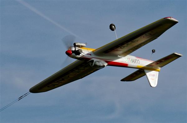

Bonjour à tous ,
Complet , en ordre de vol , prèt à peindre , 1650 grs ( avant peinture ) YES !!!
Envergure 1,50 m , moteur Stalker 61 .
 Facebook Jean Luc Weiss |
Philippe26 Psycho Posteur
Inscrit le: 10 Fév 2015
Âge: 71
Posté le: 19/03/2016 20:31 Sujet du message: |
BRAVO !
Ton avion est magnifique, j'ai hâte de le voir en peinture....
Une gueule de Caudron, avec sa cabine arrière, et son long nez....
Il me fait penser à un hydravion genre coupe Schneider.
Beau travail,
