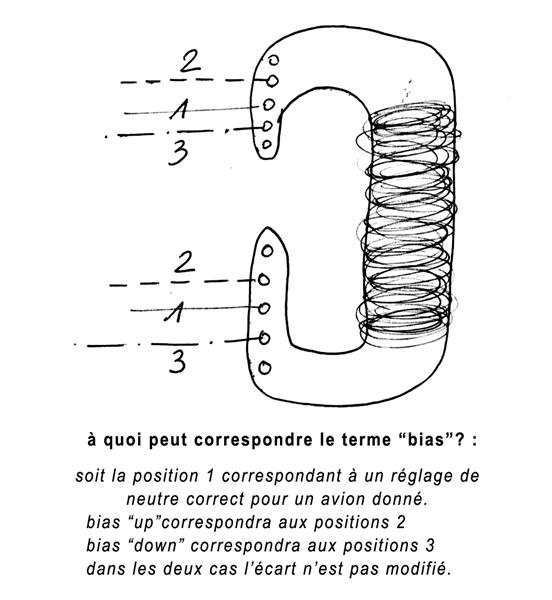

Bonjour aux amis,
Longtemps annoncée, la voici enfin, la seconde partie de la Trim Chart de Paul Walker.
En fait elle s'intercale dans la première partie, vers le critère 6 de là 1.
Tout d'abord, deux termes sont à expliquer :
Warm in flaps que j'ai traduit avec l'aide de Paul par les flaps sont-ils vrillés, tordus, ne sont plus aussi droits qu'à l'origine.
Et Bias, qui ne correspond à rien que je connaisse, et pour lequel j'ai fait un petit croquis explicatif.
Il faut également pour ce fameux Bias et le réglage du neutre, se rapprocher de l'excellent travail effectué par Gilbert Béringer, paru dans la revue vol circulaire, et dans laquelle Gilbert expliquait, et la fabrication d'une poignée VCC, et les divers réglages qui pouvaient être effectués.
Jean Claude Aggery la proposait en téléchargement quelques dizaines de pages auparavant... je crois.
Comme quoi les grands pilotes se rencontrent....
Donc voici déjà l'explication du terme bias :
et le tableau en deux parties, il faut les imprimer et les coller l'une au dessus de l'autre par exemple :

Bonjour à tous, vrillage, c'est, sauf erreur, warp en anglais.cordialement! pierre
