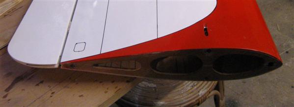

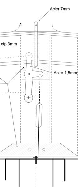

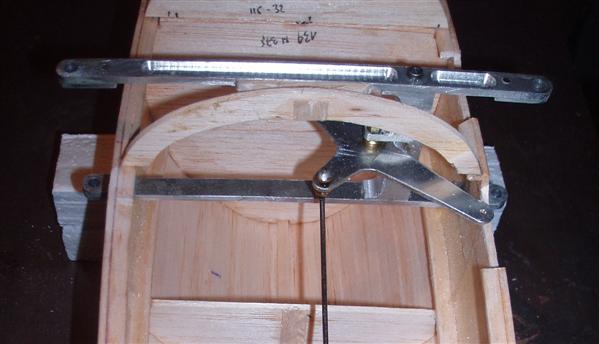

Re bonne nuit,
Il y a deux systèmes principaux, l'un consistant à démonter toute l'aile d'un bloc. et celui où chaque aile vient se fixer de part et d'autre du fuselage.
Voici le système deux ailes démontables de Yves Fernandez, pas d'explications tu regardes et tu comprends assez facilement le principe.
Je te chercherai la suite demain soir.

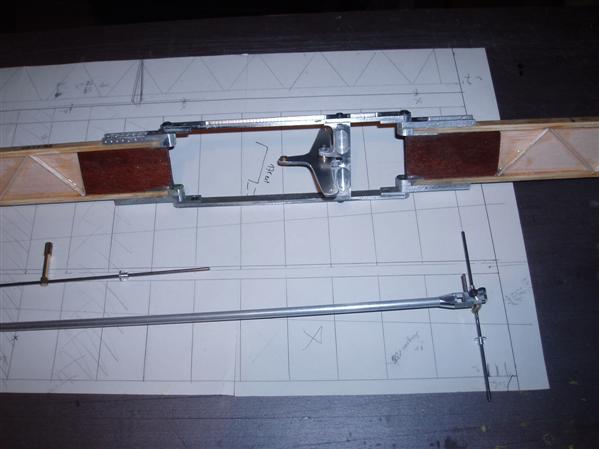

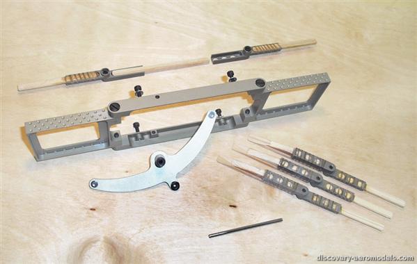

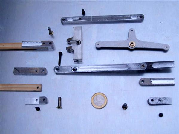

Allez encore deux photos vite fait avant d'aller au dodo,
Le système Yatsenko, plus complet, qui permet à la fois de démonter les ailes et le fuselage....
Et le système Marc Lavalette, toujours sur le même principe, une pièce centrale collée dans le fuselage, et les deux ailes qui viennent se fixer de part et d'autre.

[clap] joli travail de mécanique Very Happy

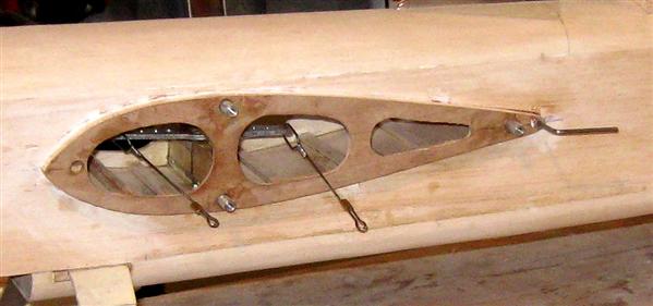

Je continue sur les ailes démontables.
Tout d'abord, voici celles du Tucker de Philippe Rampnoux.
Vous noterez les pions de centrage en alu, dans lesquels viennent se fixer les vis.
L'objectif de ces systèmes est la rigidité et la répétabilité.
Il faut être sûr que les ailes viendront à chaque fois au même endroit, se tiendront bien perpendiculaires au fuselage, et résisteront aux efforts des manoeuvres en vol.
Mais ils ont surtout été mis au point pour permettre à ces modèles de voyager sur les compagnies aériennes.
Tant que les voyages ont été effectués en voiture, en minibus... on a pas cherché à s'embêter. On arrivait toujours a caser les avions dans le coffre, voire le coffre de toit, ou la remorque.
Quoiqu'il y a encore de grands champions qui voyagent avec des avions non démontables, ils payent le supplément, et cherchent des compagnies qui acceptent leurs gros colis.
Il y aussi ceux qui construisent leurs ailes d'un seul morceau, je dirais classiquement, la fixation de cette aile dans le fuselage étant assurée par des vis et des pions de centrage.
Pas besoin de système en alu hyper sophistiqués, l'aile vient se visser comme on le fait sur un avion non démontable. Par dessous le fuselage, dans une découpe à la forme du profil de la nervure d'emplanture.
Il reste que l'envergure de l'aile peut parfois être un motif de refus sur certaines compagnies... mais bon, nous ne prenons pas souvent l'avion avec nos modèles, alors c'est un système acceptable pour nos coffres de voiture.

Du coup j'avais vu certaines mécanique sur le net.
Dans ton dernier message, on voit bien le mécanisme " fourchette " qui vient se mettre dans l'aileron de l'aile. Sais tu si c'est fiable? Moi se qui me fait peur sur un montage comme ça, c'est le jeu que ça peut prendre... Sais tu si la pièce de l'aileron est en bois?
En as tu déjà fabriqué? Tu en penses quoi?
Il reste l'aile démontable traditionnelle...
Mais je trouve que le système pour le raccordement au fuselage est lourd.
Si on est déjà limite arrière, il faut plomber l'avant... Dommage...

Je n'ai jamais fabriqué personnellement d'avion avec aile démontable.
Je n'en ai nul besoin, et je pense que si je le faisais, je serai vraiment obsédé par le poids.
Le système que tu appelles fourchette est, je le pense, ce que tu as vu sur l'aile de Philippe Rampnoux, c'est absolument le même sur tous les systèmes à âme en alu, et pièces vissées qui raccordent les ailes dessus.
Tous les avions Yatsenko sont comme çà.
Les Yatsenko sont coffrés en Polyester. comme les camping cars. Si du jeu devait apparaitre, il serait facile de regarnir la fente dans laquelle vient se loger l'extrémité du guignol des flaps, pour le supprimer.
Mais je te le redis, jamais testé en vrai.
Cà doit quand même être solide et durable, vu le nombre d'avions qui existent avec ce système.
