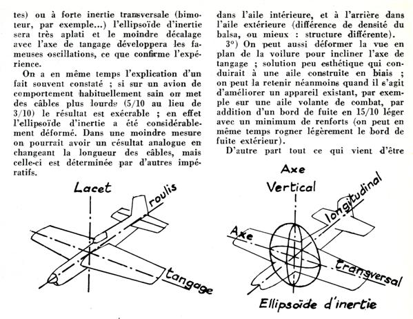

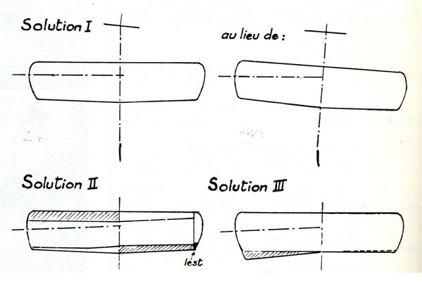

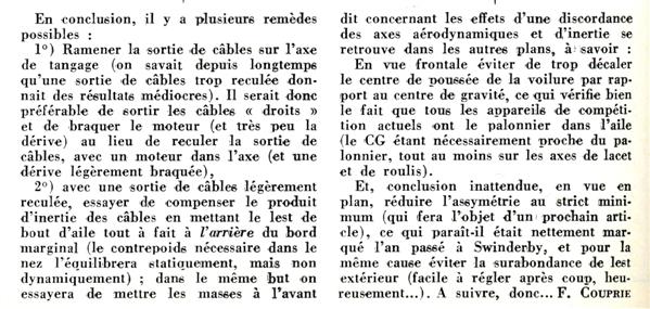

Bonjour aux amis du vol circulaire,
Nous connaissions François Couprie comme constructeur prolifique.
Voici aujourd'hui une autre facette de ces talents, la théorie.
Paru dans le MRA n° 339, voici une page dont je me suis permis de refaire la maquette afin de vous la poster ici de manière lisible.
Voici donc une petite étude sur les mouvements parasites observés sur les avions de vol circulaire, leurs causes, et les remèdes proposés par François.
Je trouve cela intéressant.
J'espère qu'il en sera de même pour vous.
P.S. je m'aperçois que j'ai involontairement séparé les paragraphes avant et après les dessins, il faut lire l'article colonne par colonne donc passer de l'image 2 à la 4 et revenir à la deux.... mes excuses.

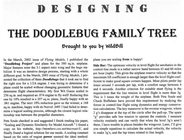

MessagePosté le: 05/05/2017 15:55    Sujet du message: L'arbre généaligique de la famille Doodlebugs, par Wild Bill Répondre en citant

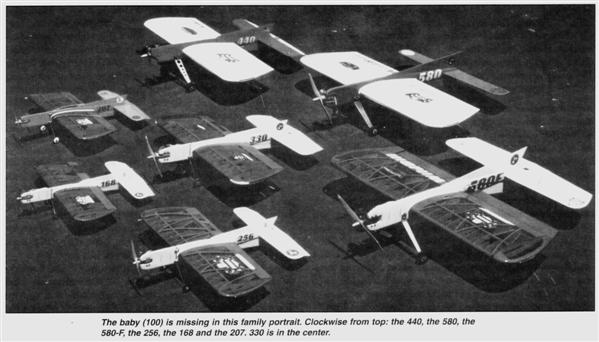

Bonjour à toutes et tous,
Voici donc un post de Jean Claude Aggery.
De la suite dans les idées !!! c'est du moins ce que l'on pense en voyant ces photos.
L'énorme pourcentage d'empennage, rappelle de suite, ce que l'on a baptisé en France : un biplan en tandem !!!
Il y en a eu un célèbre : le Taupin, de chez Peyret si je m'en souviens ! cet avion bizarre fut utilisé pour le tournage d'un film : Adémaï aviateur ! où le sieur Adémaï, un brave homme un peu simplet se retrouvait par hasard aux commandes de cet avion.
En vol son ignorance faisait faire des cabrioles folles à cet avion, et cela aux raz des pâquerettes !!! En réalité, vous l'avez deviné, aux commandes : un vrai pilote, de la classe d'un Doret, ou d'un Detroyat !! je crois qu'il s'appelait Clément.
Après la guerre, cet avion et son pilote, faisaient tous les meetings en France... Je l'ai vu passer des boucles en radada, ou longer le public à 10 m. de haut, avec le corps pratiquement en dehors de la cabine.

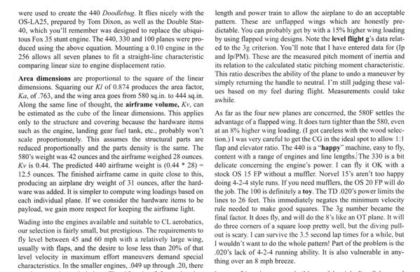

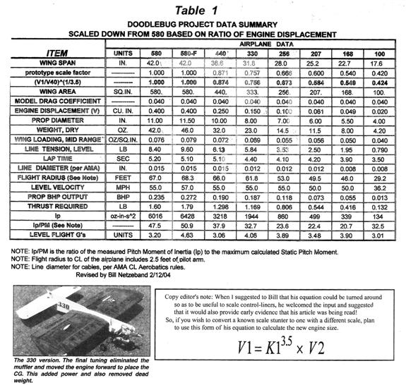

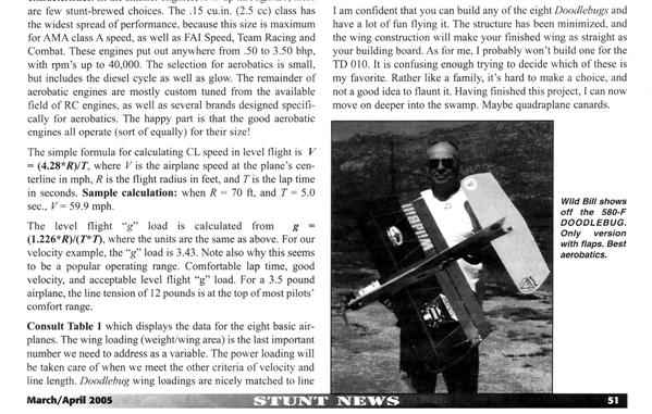

Revenons à notre article, ce modèle, le Doodlebug, comme vous le voyez, a un énorme rapport en les surfaces des ailes et du stabilo, à vue de nez dans les 70%... peut-être plus. Il serait intéressant d'en connaitre le centrage.
Et il en a construit Wild Bill !! de son nom complet : "Wild" Bill Netzeband. Dont nous avons parlé il n'y a pas si longtemps, voulait simplement trouver une formule permettant de diminuer ou augmenter la taille d'un modèle réduit sans en modifier les caractéristiques de vol. En effet, si l'on part d'un modèle de 1,5m. d'envergure, motorisé par un 10cc. et que l'on désire en construire un autre de 75cm d'envergure, soit la moitié, utiliser un moteur de la moitié de 10cc soit 5cc ne va pas donner de bons résultats.... d'où cette étude très poussée de Wild Bill, qui pour en vérifier l'exactitude en a construit toute une famille....
Nous avons affaire à un grand monsieur, rares sont les modélistes qui poussent leurs tests jusqu'à construire une dizaine de modèles juste pour vérifier leur théorie !!! de la classe des François Couprie, Yves Fernandez ou Gérard Billon, ce grand monsieur nous a malheureusement quitté en 2010 (?) de mémoire, problèmes cardiaques me semble-t-il.
Donc grâce aux maths, il a inventé une formule, que je vous donne comme elle est donnée dans l'article : K1 = racine 3,5 de (V1/V2), si çà vous parle.... allez - y !
Vous allez me dire, il suffit de faire un avion identique plus petit, et de mettre un moteur adapté. Et bien non ! pas pour Netzeband, il voulait bien faire un avion plus petit , mais qui vole exactement comme le modèle plus grand de base... qui passe les figures exactement comme le plus grand. Il était très précis dans les exigences... il déclare par exemple, que le tout petit, ne fait pas bien le 4ème côté des carrés !!! il pousse l'étude dans les plus petits détails... un grand expérimentateur.
Ce qui est également fort intéressant se sont toutes les observations annexes qu'il a faites pour arriver à cette formule, la tension des câbles exprimées en g (accélération de la pesanteur), il dit par exemple que pour lui la figure la plus tranchante est le double renversement, et que si l'avion en vol à plat tire 3g sur la poignée, il en perd 2 une fois arrivé au zénith, ne reste plus qu'un seul petit g..... moins et l'avion retombe sur la tête de son pilote.
Pour en revenir au plus petit modèle, le baby, il reconnait avoir dû modifier le bras de levier avant pour garder le CG au bon endroit.
Si ce modéliste a fait tout ce travail, c'est bien parce qu'il y trouvait du plaisir et de la satisfaction, et c'est bien le principal, non ? et nous pouvons l'en remercier.
Signalons les ailes très travaillées pour résister en torsion, dont il déclare dans l'article, qu'elles sont aussi solides que le plan de travail sur lequel elle ont été montées.
Je vous joins les pages en anglais extraites de la revue US : Stunt News, si un fortiche en anglais veut nous en faire la traduction, même résumée, se serait avec plaisir.
Cette formule est peu séduisante, et n'apporte rien en matière d'élégance, certes, mais il y a énormément à en apprendre, comme quoi il faut toujours regarder, écouter, LIRE ...LE TRAVAIL DES AUTRES , ON Y APPREND TOUJOURS QUELQUE CHOSE.
J.C. Aggery

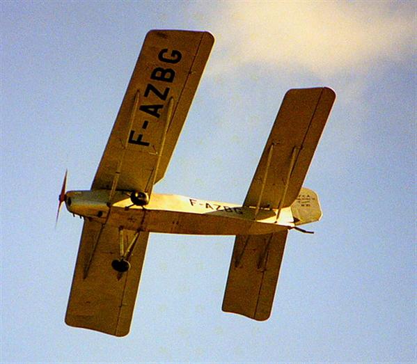

Re bonjour,
Très intéressant article, et le texte de JC ne l'est pas moins, amusé, je suis allé à la pêche, et voici ce que j'ai trouvé...
Le fameux Taupin :
photo extraite du site l'Echarpe Blanche, photo signée Olivier
Et l'affiche du non moins fameux film....

Ha le fameux Taupin...
Merci Claude pour ce commentaire et pour le rappel de cette grande figure de l'aéronautique méconnue : Marcel Doret.

Les amis, je crains qu'il n'y ait erreur! Dans le film avec Monsieur Contandin des Martigues, les avions sont un Wibault et des Morane Saulnier.Le pilote, sûrement de classe, mais ni Doret, ni Détroyat .Après la guerre Louis Clément reprendra le numéro du film et le présentera avec le Taupin.Pour l'anecdote quand j'avais 5 ans, j'ai vu voler Marcel Doret en 1955 à Tunis El-Aouina dans un de ses tous derniers meetings, avec le Dewoitine, bien sûr,je n'en ai aucun souvenir, c'est évident, mais c'est vrai!(nous avons même une photo de l'avion en vol)

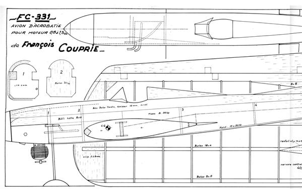

Bonjour aux amis du circulaire,
Encore Couprie vont dire certain.... Couprie ! Couprie ! diront les autres dont je suis.

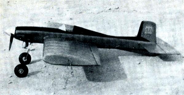

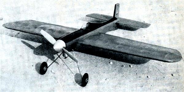

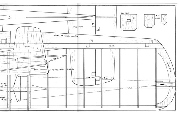

Voici trouvé dans le MRA n°392, un tout petit avion, le FC331, construit dans l'unique but de faire les essais du Micron 0,9.

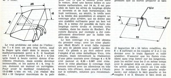

Voici l'article qui accompagnait le plan et les photos :
Détail intéressant, François faisait tester ses avions par deux célèbres circularistes, Daniel Rocher, et Ralph Zavatta (oui le clown, parent de Achille, l'autre clown que tout le monde connait lui)
Vous noterez le réservoir réguflo, sans cloison arrière. Et quant à moi, je note la technique du guignol en cap coudée, que j'ai utilisée sur mon Classic...
Et pour finir le plan de l'avion était inclus dans le MRA.
un bien bel avion en tout cas, en version 50 ou 60, se doit être un magnifique acrobate.

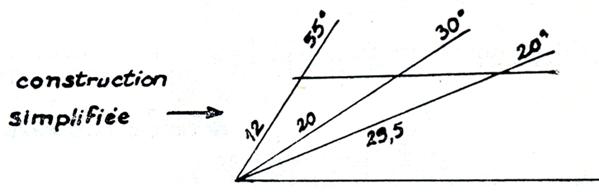

MessagePosté le: 07/05/2017 12:39    Sujet du message: Calculs des flaps François Couprie Répondre en citant

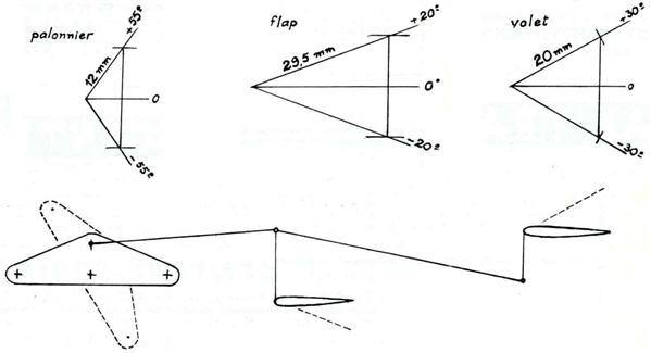

Cette fois je ne vais pas vous poster une page du MRA en entier, cela n'est pas toujours très lisible, je vais en faire le résumé, et poster juste les dessins de François. Dont un qui m'a vraiment épaté... (je suis bon public sans doute), par sa simplicité.
En effet j'avais essayé de faire de même il y a quelques années, et jamais un tel résultat ne m'est venu à l'idée. C'est tellement simple.... j'ai honte.
Donc François a écrit dans le MRA n°400, un article concernant les flaps, et le calcul simple des débattements en fonction des bras de leviers.
Je me suis permis de refaire la maquette du dessin, non pas par manque de place mais pour rester dans l'ordre, pour les deux dessins.
et le dessin simplifié qui m'a épaté par sa simplicité... c'est tellement simple que je n'avais jamais réussi à faire aussi simple.
Avec ce dessin vous voyez que pour un déplacement donné des tiges de commande, vous obtenez divers débattements, en fonction des bras de leviers.
La constante de départ est le débattement des trois points sur lesquels se fixent les commandes, le trou du palo dans lequel vient la tige de commande vers les flaps, puis le point sur le guignol dans lequel vient s'articuler la commande et celle qui repart vers le stabilo puis le point dans lequel arrive la tige de commande.
Ces trois points avancent et reculent exactement de la même distance. Cette distance étant imposée par les mouvements du palonnier, selon l'angle de pivotement, et la distance qui sépare l'axe du trou de commande.
Les seuls variables étant les entraxes des divers guignols.
Enfin François déclare que des débattements de 30° sont largement suffisants pour effectuer des figures bien carrées, et que 6° aux flaps sont utilisés (pas plus) pour les figures rondes.....
De plus il pense qu'il faut moins de flaps que de volets de stabilo, car toujours d'après son article, les flaps ne sont que des volets de courbure, dont une inclinaison supérieure n'est pas nécessaire... à rapprocher de certains modèles qui ont 45° aux flaps et 45 aussi aux volets... comme quoi les calculs ne sont pas toujours vérifiés par les essais.

Pour continuer sur les débattements, voici un plan d'un bel avion de Vassilchenko.
Je ne dispose pas d'une meilleure qualité, et malheureusement avec les maxis autorisés par le forum, cela sera sans doute peu lisible.
Mais j'ai tenté, d'agrandir du mieux possible le palonnier.
Et vous noterez une particuliarité, qu'actuellement je ne peux expliquer, pourquoi avoir volontairement incliné le doigt du palonnier... quel était le résultat escompté, obtenu sans doute, à n'en pas douter, ce russe avait dû effectuer des essais, et devait être satisfait du résultat.
Malheureusement je ne dispose pas du texte explicatif, je ne peux que m'interroger.
Si quelqu'un a une idée, le plan en meilleure définition, et surtout le texte accompagnant le plan... je prends.
