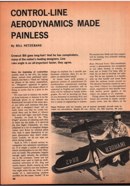

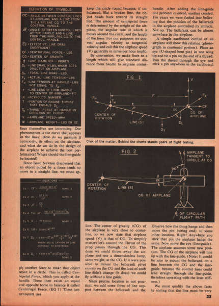

Petite contribution à ce post : L'article dont parle Pierre alberola
Je tiens l'article au format pdf à disposition . Soit en mettant le fichier à disposition sur le forum soit en me contactant par mp

Bonjour à tous! Merci à Gérard pour le scan! Je viens d'avoir une conversation avec Gérard Billon que je remercie d'être toujours disponible .Il me confirme ce qui suit.
En vol à plat , la position du palonnier est sans effet sur le comportement du modèle.
En figures, dès les loopings droits, les choses changent.Palonnier AR tension pouvant devenir excessive dans le vent.
Palonnier avancé, voire très avancé, tension diminuée, ajustement de celle-ci par les sorties de fils.Gérard , depuis qu'il pratique conserve, modèles, moteurs et mémoire.Il a des notes écrites précises.
il y a donc forcément une possibilité de démonstration physique, mais je n'en suis pas capable.
Mon idée est la suivante, sous les plus expresses réserves(le droit fut un merveilleux terrain de jeu, permettant , avec du culot, de développer les théories les plus échevelées, mais la physique résiste davantage!!!) Ce qui change vraiment en figures par rapport au vol à plat, c'est l'intensité du couple gyroscopique qui fait pivoter le modèle vers l'intérieur ou vers l'extérieur.Ces phénomènes sont en général associés à une accélération positive ou négative.En tous cas, je tenais à être le plus fidèle à ce que Gérard m'a expliqué, et je m'y tiendrai quand je construirai l'Olympus.(essais du USA-1 cette semaine) Cordialement! Pierre

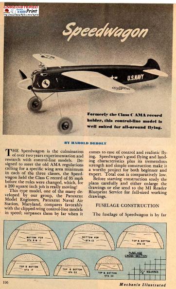

Quel magnifique Speedwagon !!!
J-M, pas de risques inconsidérés !!!
Je me souviens qu'au début des années 50, Henry Nicholls importait ces kits en Angleterre. On les voyait dans ses publicités dans Aeromodeller, et je crois même qu'il y a eu une "revue" du kit dans le magazine.
Personnellement, j'ai toujours été très attiré par cette première version du Speedwagon, qui fut détenteur du record de vitesse "Class C" (10cc) aux USA, et dont le plan fut publié au mois de juin 1946.

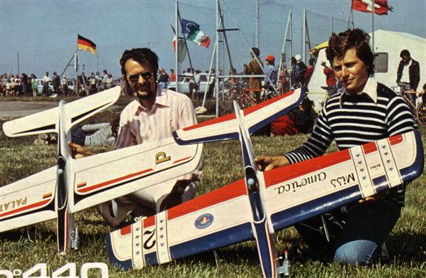

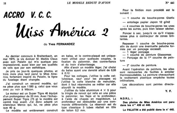

Bonjour à tous les amis du circulaire,
Voici, extrait des MRA 440 et 443, un article sur un fort bel avion, construit par Yves Fernandez, un constructeur très pro.
Un garçon aux très nombreuses astuces de construction, et surtout un tourneur fraiseur aux doigts d'or.
Voici son (sa?) Miss America 2.
P.S. si le Palatin, qui a inspiré Yves, vous intéresse, j'ai aussi.

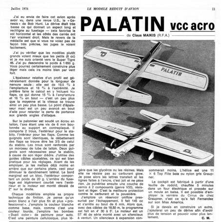

Bonsoir aux amis du circulaire,
Voici donc à la demande de nombreux forumeurs, le plan et le texte paru dans le MRA.
Cet avion a la particularité d'avoir un stabilo en dièdre. Je me suis toujours demandé comment avoir un dièdre et une souplesse à la commande.... deux guignols ? autre astuce ?
Bref, voici le texte et le plan de Claus lui-même.
Pas de dérive.... un autre mystère, certains affirmant que cet accessoire est indispensable pour tenir au zénith... pas non plus d'indication d'inclinaison du moteur.... ou pas... pas mal de flou donc, mais une silhouette fort intéressante, je comprends que Yves soit tombé sous le charme...
Yves qui lui a légèrement incliné l'extrémité de son fuselage sur son (sa) miss America 2.
Et bientôt vous verrez un autre avion au stabilo en dièdre.... bientôt.
