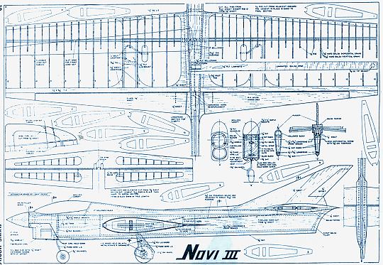

Voyez le Novi, de l'Américain D.Gierke.

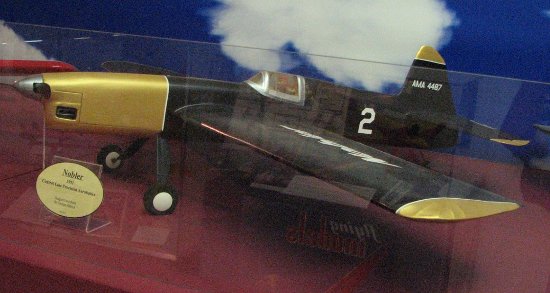

Deux photos du Nobler original de 1951 de George Aldrich, au Musée de l'AMA à Muncie (Indiana), avec le Fox 35 d'époque...Noter que George Aldrich tournait à droite...

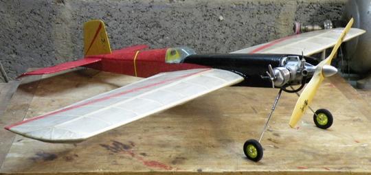

En fait pour apprendre à piloter j'ai ressorti un avion construit en 1978, à partir d'un plan MRA de Mai 1977 le DEB. Mon premier DEB a été cassé, il y a ...longtemps (1977 ou 1978) le second n'avait fait que 3 vols il y a une petite quinzaine d'années mais maintenant c'est moi qui ai la poignée.
Si tu veux des photos du DEB, c'est faisable.

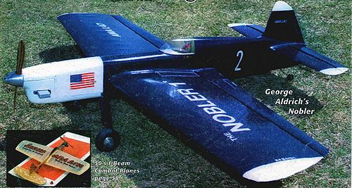

Un joli petit service 3 pièces Embarassed Embarassed
THE Nobler dans toute sa splendeur; plan issu de la boite de construction de Top Flite, on ne disait pas encore kit [non]
Comme vous pourrez voir c'est un plan complet, avec toutes les pièces. Je l'ai construit et fini à Calais, moteur Mc Coy 35. J'avais acheté la boite à la Source des Inventions, elle sentait bon le balsa, il a déménagé, avec moi bien sûr, à Paris, avec vue sur la gare du nord, il m'a suivi à St Denis où il trône trés haut dans ma cave.
Il me fait un clin d'oeil chaque fois que je descends, j'ai honte [fiufiu] mais je n'ai pas le courage de le descendre.
Comme pour le Thunderbird j'ai un fichier .pdf à l'échelle.

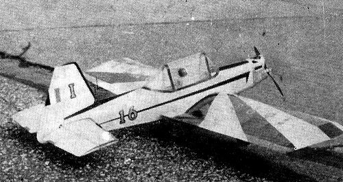

- du modéliste J SHEETS que vous connaissez bien maintenant,la semi- maquette de FW 190, modèle pas facile à dessiner avec son nez court, construction I.BEAM bien sur.
Toujours du même auteur: le Zlin AKROBAT, modèle que j'adore particulièrement.

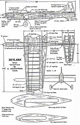

Façon JET, nous replongeons dans les modèles réduits purs: voici le SUPERSONIC-STUNTER de l'Américain B.Ash, modèle qui met particulièrement en vibrations mon collègue JP 03...!! Moteur 45, très grand: 1570m/m, bonjour le transport!! Je trouve dommage que les empennages ne soient dessinés avec la même élégance!
Et pour finir , le célèbre SKYLARK de l'Américain E. SOUTWICK, et son moteur Mc COY 35, qui valait 50 frs dans les années 64/65; plusieurs fois champions des États-Unis. Voyez l'aile construite en double caisson ( âme à mi-bois) c'est uns construction légère , extrêmement résistante en torsion.
