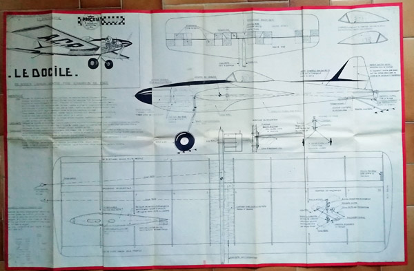

J'ai pratiqué il y a bien longtemps le VCC et je souhaiterais reprendre cette activité. Je dispose d'un micron racing de sport 2,5cc neuf que je souhaiterais utiliser avec un modèle simple, genre twist ou sioux. Ou pourrais je en trouver les plans.Un réservoir type vcc est il encore disponible ? ou faut il le réaliser ?
Merci pour vos suggestions
Philippe26
Inscrit le: 10 Fév 2015
Âge: 72 Sagittaire
MessagePosté le: 19/03/2026 08:33    Sujet du message: début en vol circulaire Répondre en citant
Bonjour ami,
Un ami et moi allons te faire une réponse à 4 mains. Moi c'est côté matériel, et lui se sera côté technique, et comment trouver le matériel aujourd'hui.
Si tu n'es pas fixé absolument sur le modèle à construire, je peux te proposer le plan du Docile, c'était pratiquement à la même époque, il y avait trois modèles qui se partageaient les faveurs des jeunes aéromodélistes... le Docile, le Twist et le Sioux.
Je n'ai que ce plan, et donc, si tu es d'accord, je peux en faire faire un tirage, et te l'envoyer , çà doit coûter une dizaine d'euros... tu me rembourseras.

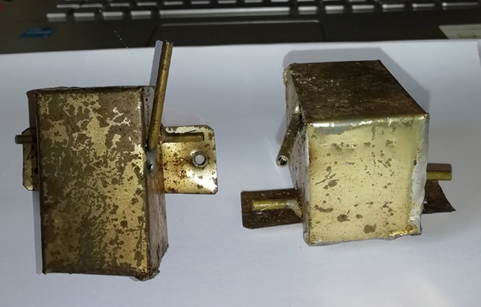

J'ai aussi un tout petit réservoir cubique... c'est pas l'idéal, mais bon pour reprendre l'activité... et voler à plat, c'est parfait.... si tu le veux je te le donne.....
Pour le construire toi même, une tôle de fer blanc étamée, (bidon d'huile ancien), une paire de ciseaux et fer à souder.... tubes laiton (on trouve dans certains magasins de bricolage...)

Merci pour toutes vos réponses et conseils, j'ai regardé l'article relatif au "docile" qui me semble simple à construire et rassurant pour une débutant..
Je serais très intéressé par le plan et le réservoir, donnez moi les formalités pour le règlement et l'envoi.

Sébastian a sans doute raison, n'ayant jamais piloté de Sioux, je ne le contredirai pas, et donc çà confirme ma proposition de modifier le profil du Docile en profil symétrique... facile, tu reproduis l'extrados en intrados et hop le tour est joué.
Bon alors le plan est tiré... je suis allé chez un professionnel du tirage de plans qui travaille principalement pour des architectes... grosses bécanes, précision rapidité... ils ont scanné mon plan et proposé deux sorties, une en pdf... haute définition, et l'autre papier... c'est plus cher ? non 8 euros, une ou deux sorties... O.K. j'ai donc les deux...
Pour le réservoir, c'est plus embêtant, le plan je le glisse dans une enveloppe un timbre et c'est parti... le réservoir , faudra une boite... plus cher pour un truc que j'ai dû fabriquer il y a 40 ans... moche... mais qui marche...
bref, réfléchi si tu n'aurais pas meilleur compte à en fabriquer un toi même...
voilà la photo de l'horreur...

Pour conclure, si une sortie pdf haute définition te suffit, et si tu as un imprimeur qui peut te le faire à l'échelle 1.... tu me donnes ton mail et c'est gratos....
Si tu veux la sortie papier, 8 euros le plan l'enveloppe A4 et le timbre... 10 euros et on est bon....
