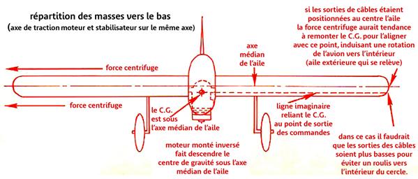

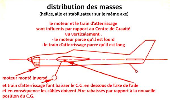

Et voici la suite du premier article sur le roulis d'un avion de circulaire.
Lella nous expose une autre raison pour que nos avions soient sujets au roulis : la répartition des masses.
Selon que les masses seront réparties sur l'axe médian, ou en dessous, voici ce qui peut arriver à nos avions...
L'article se termine par les diverses solutions à notre disposition pour régler un avion sujet à de tels défauts, nous les connaissons bien, la torsion d'une aile peu se corriger grâce à la torsion des flaps, pour peu que l'on ai pensé à la construction à ne pas avoir fait un guignol trop rigide. Et renforcé ceux-ci au droit des bras du guignol pour permettre que l'on force dessus sans les abimer.

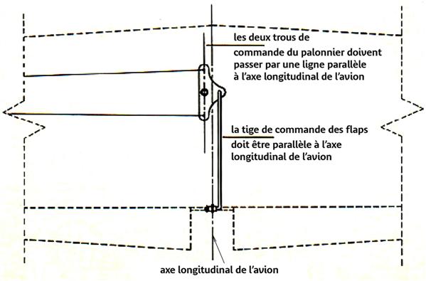

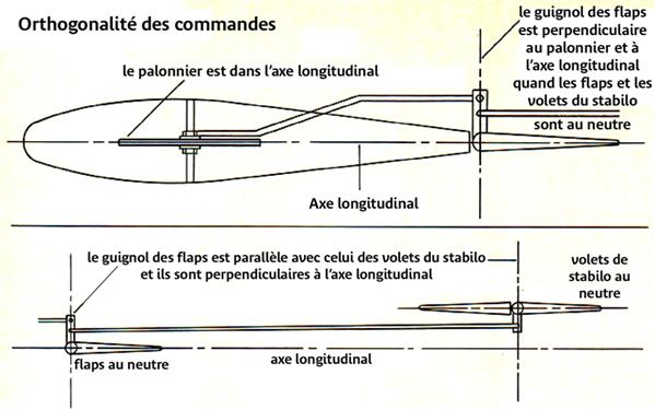

Lella nous montre quelle devrait être la géométrie / la position idéale du palonnier, et du guignol de flaps qui permet d'avoir une tige de commande parallèle à l'axe longitudinal tout au moins au neutre.
Et la même idée vue de côté.
Je me permets d'ajouter ma petite note personnelle, en effet, oui, au neutre on a bien çà. Mais le palonnier ne reste pas immobile, il tourne continuellement pendant les manoeuvres, et que devient cette parallélité ? Elle disparait, en voici les preuves....

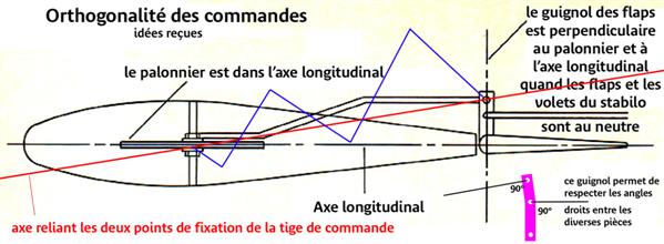

Vue de dessus on a plutôt çà en manoeuvres :
et vu de côté cela donne plutôt çà :
Et je peux même rajouter que je me demande si Lella a dessiné en y pensant la tige de commande bien pliées pour que le départ et l'arrivée de celle-ci, sur le palonnier et le guignol soit bien horizontaux.... parce que si c'est pour çà... il a encore une fois tout faux.....
En effet, comme vous le voyez sur mon dessin, la direction des forces s'exerçant sur une tige, ne dépend absolument pas de sa forme, qu'elle soit droite, ou toute tordue comme mon exemple caricatural en bleu, les efforts ne peuvent s'exercer que le long d'un axe passant par les deux points de fixation (en rouge), et nulle part ailleurs... désolé Mr Lella. On commercialise d'ailleurs des guignols pliés tels que je l'ai représenté en violet dans le coin inférieur droit de mon dessin.
Et voici le modèle commercialisé par Kaz (Kazuhiro) Minato, un grand champion Japonais :
Allez, je vais dire qu'il le savait, mais qu'il a dessiné comme çà pour la clarté du dessin... j'suis trop bon !
