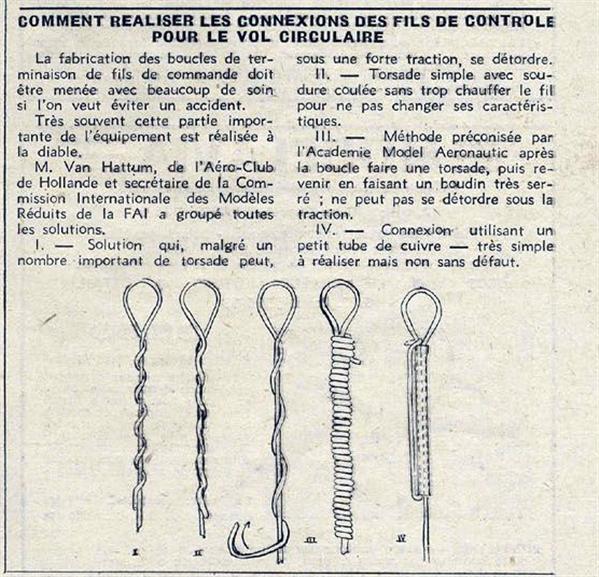

Vincent a raison, les câbles aller-retour sur un planeur, ne sont pas soumis à des effort énormes, le sertissage doit être parfait, et Vincent sait de quoi il parle.
En vol circulaire, il en va tout autrement, nous tenons notre avion au bout d'une poignée, et souvent çà tire vraiment très fort, surtout avec le vent.
Donc là, on doit assurer un raccord efficace, et sûr.
Petite leçon de choses... désolé je vais faire mon petit pédant.... on ne devrait pas parler de soudure à l'étain, mécaniquement il s'agit de collage..... en effet la soudure est un terme réservé lorsque l'on fait fondre les deux métaux que l'on veut réunir, et que l'on rajoute un peu de matière, en général, la même que les deux métaux que l'on veut souder.
Avec l'étain, on chauffe simplement les matériaux, câbles, tôle fine, tube laiton, corde à piano. jusqu'à ce que l'étain fonde dessus.... bien brillant. et hop, on laisse refroidir, on a donc techniquement un collage.... mais bon, la minute pédante est terminée, on dit tous soudure, et tout le monde comprend.
La brasure c'est presque pareil, sauf que le métal ajouté est souvent à base d'argent au pouvoir de collage extrême, limite soudure... cela permet de chauffer un peu moins, et d'obtenir un résultat quasiment identique à la soudure.
Revenons à nos câbles... on ne devrait pas les chauffer, donc ni collage ni soudure à l'étain.
Deux raisons, la chaleur peu créer un point de faiblesse, dit point de future rupture.... et çà c'est pas bon du tout.
Le fil d'étain contient souvent un décapant qui va attaquer le câble et l'affaiblir, là encore risque de rupture.
Quoiqu'il en soit l'étain ne va pas se coller à l'inox... ou très mal, laissant un gros risque de décollage.... donc si collage malgré tout, uniquement sur les câbles non inox. Ou éventuellement sur une ligature en fil de cuivre qui va permettre à la chaleur de se dissiper sans trop chauffer le câble.
J'utilise des câbles en inox, donc pas de collage(soudure) à l'étain, mais ligature, puis une goutte d'époxy et épissure retour.
L'époxy va s'infiltrer dans les fils du câble (un peu), et dans le fil de l'épissure/ligaturée.... beaucoup.... une fois que l'époxy aura réticulé... (oui, encore un terme technique), on dit familièrement : la colle époxy sèche...

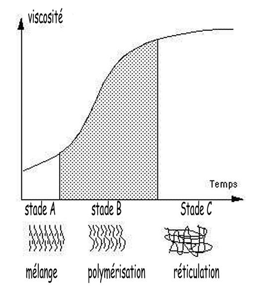

Si tu veux épater les copains en soirée, tu sors : la colle époxy réticule !!! c'est le terme exact... et tu auras l'air savant/pédant ... au choix... Laughing
Bref, voilà... tu sais tout ou presque au sujet de comment fixer des câbles...

Que ce soit à l'étain ou l'argent, comme il y a apport de métal, il s'agit bien d'une brasure, on parle en général d'une brasure tendre quand il s'agit d'une brasure à l'étain. Mais effectivement en aucun cas il s'agit de soudure comme la plupart ont l'habitude de dire.
On peut braser à l'étain de l'inox, j'avais fait un sujet sur le forum constructions métalliques http://www.retroplane.net/forum/viewtopic.php?t=4443

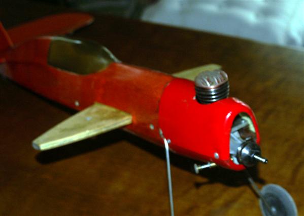

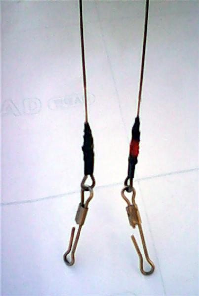

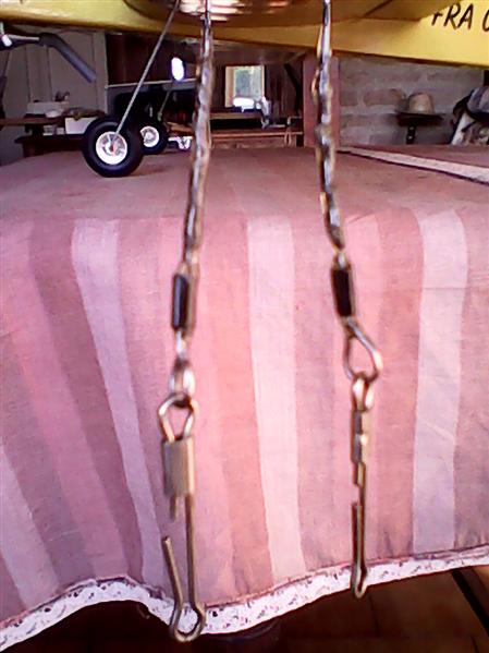

Voici les photos et explications envoyées par l'ami Jean Luc Weiss de Dijon.
Voir ses vidéos sur fesse de bouc, chercher Avia Tor Dijon ......
JJ, si j'écris une bêtise tu me corriges..... Wink >>> correction 1 puis 2.
Alors, on prend du câble tressé gainé inox de chez Décat... on dénude l'extrémité.
1 - on enfile un tube serre-câble vendu avec (60mmx4mm) après l'avoir bien recuit.
2 - on prend 15mm. d'une aiguille de seringue médicale, dont on a limé les deux extrèmités soigneusement. On enfile le câble. On la place à l'endroit souhaité pour avoir assez de câble. On colle avec une goutte de cyano.
3 - On fait une boucle, en prenant une pince a bec ronds comme gabarit.
5 - on re-enfile le câble inox dans le tube serre-câble. On sertit, en tendant bien contre la boucle pour ne pas blesser le câble. On bloque avec une goutte de cyano. .... voir photos.
6 - on enroule quelques tours de câble, qui sort du serre câble, autour du brin tendu. On ligature cette partie avec du fil kevlar. Cyano.
6 - enduire le tout de colle époxy.... attendre la réticulation.... le glaçage*. et hop le tour est joué...
si J-L fait comme moi en rouge c'est le câble de montée
photos J-L Weiss
Et côté palonnier, J-L fait comme ceci : Perçage, filetage, vis de 3 , entretoise laiton hauteur 3 mm, rondelle, écrou nylstop +" chapeau " époxy .... avec une tige de commande en carbone montée avec rotule à bille.... aucun jeu !!!
et celle ci pour que vous voyez mieux les câbles non encore montés et sans le coffrage...
photos J-L Weiss
J-L me précise que la gaine permet un glissement parfait dans l'aile et encore plus aux extrêmitée dans les guide câbles de sortie d'aile.
* oui, je sais encore un terme technique, l'époxy réticule, puis au bout d'une bonne 20taine d'heures "glace" ... c.à d. qu'elle devient hors poussière ... je suis sûr que vous avez tous constaté, combien l'époxy aime à se recouvrir de poussière de balsa... çà veut juste dire que vous n'avez pas attendu qu'elle "glace" pour poncer ... même en frottant çà reste... pas grâve c'est juste inesthétique, mais pas moins solide...
