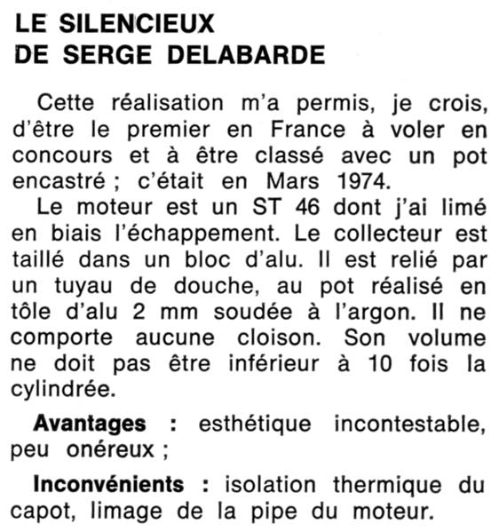

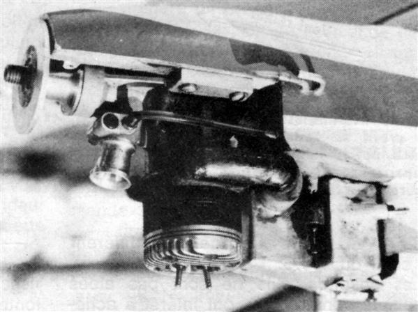

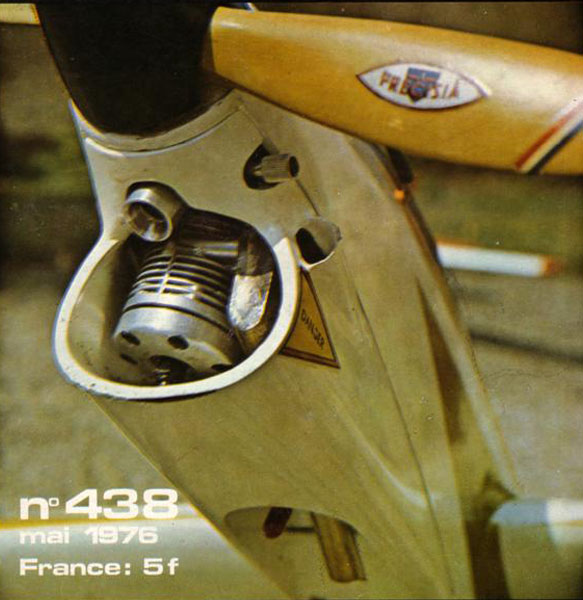

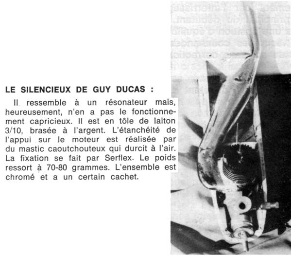

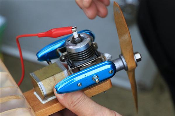

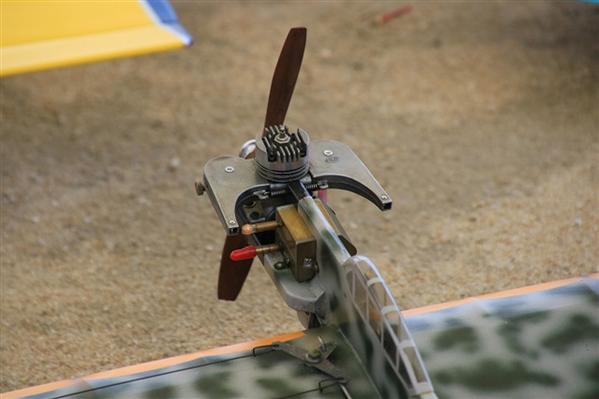

Et oui Michel,
J'espère que tu as apprécié les moteurs anciens avec leurs pots spéciaux...
Je pensais aux amateurs de moteurs anciens en téléchargeant ces photos.
A plus,

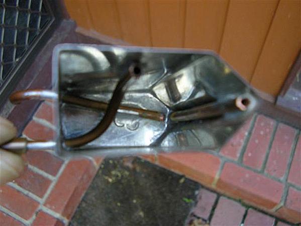

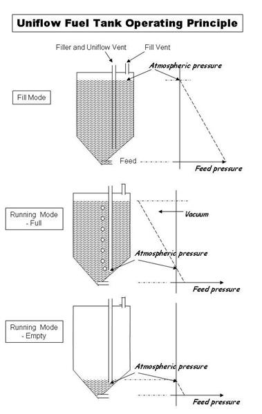

Re bonjour,
Voici une question technique.
Je suis tombé sur ce plan de réservoir Uniflo.... et j'ai un soucis, je ne comprends pas du tout la raison qui fait que le tube réguflo se trouve derrière la cloison avant ?
Pour autant que j'ai compris le principe, il faut que ce tube soit plongé le plus longtemps possible dans le carburant... OR; là c'est quasiment le contraire, il va se retrouver à la pression atmosphérique très très vite, quasiment au tout début du réservoir... si quelqu'un comprend, et surtout peut me l'expliquer... merci d'avance.
Voici les dessins et photos.
on a successivement, le remplissage, puis on bouche le tube et on aspire le carburant par le bas... tout doucement l'air entre dans le réservoir par le tube réguflo, mais il me sembla que cela ne marchait que si ce tube plongeait dans le liquide comme sur ce dessin.....
Et voici le dessin que je ne comprends pas.....
et la photo sensée illustrer le truc... on note bien le tube soudé à la cloison avant, là on regarde par l'arrière qui n'est évidemment pas bouché...
Pour moi dès que le tube va se être découvert par le carburant... ben on se retrouvera avec un réservoir atmosphérique classique... plus de réguflo... ou alors il y a vraiment un truc qui m'échappe.
Merci d'avance, à ceux qui comprennent.
Philippe... perdu...

Philippe,
Tout deviendra clair (je pense), si tu regardes le dessin du bas.
On voit clairement que le filler pipe (remplissage) par lequel l'air va rentrer en vol, et le tube d'alimentation, vont tous les deux vers l'extérieur du cercle, à l'intérieur du réservoir. Le seul petit tube qui ne va pas vers l'extérieur est marqué "seal when engine running" (boucher lorsque le moteur tourne).
J'utilise le même système, depuis toujours, mais "à la verticale" pour tous mes avions rétro avec moteur ancien.
Honnêtement, tout cela me parait parfaitement clair... Serait-ce ta "compréhension" de l'anglais qui soit en cause... ?

Ma foi, je viens de comprendre une chose, déjà... c'est que les dessins et la photo n'ont rien à voir... alors qu'ils étaient présentés dans le même article.
Bon, ceci étant dit.
Je ne saisis toujours pas comment on obtient du réguflo avec un tube qui va se retrouver à la pression atmosphérique dès les premières secondes de vol...
Je vais reposter demain les mêmes éléments mais avec mes commentaires, et on verra...
Merci Outremanchot pour ta réponse.

OK Philippe,
Allons-y encore une fois. J'ai rajouté quelques légendes en frogtalk sur ton dessin, pour clarifier.
Comprends-tu qu'en Uniflow, le réservoir est en "décompression" en quelque sorte. C'est à dire que l'entrée d'air va jusqu'au même niveau que la sortie alimentation, ce qui fait qui fait qu'il existe une pression (atmosphérique) constante au point où le tube d'alimentation aspire le carburant.
Donc, pendant que le "système est en marche", la pression "vers le centre du cercle" reste inférieure à la pression atmosphérique.
En physique, ce principe s'appelle "Mariotte bottle" en anglais. Essaie "flacon Mariotte" sur Google

Oui, je comprends, sauf que j'ai peur de comprendre où est le soucis, apparemment nous ne sommes pas sur la même longueur d'onde,
Le soucis c'est que les dessins sont différents, et sont tous les deux nommés UNIFLO, donc UNIFLO et REGUFLO c'est pareil ? peut-être ?
voilà le dessin pour mieux me faire comprendre, le carburant est en rose/violet, et est soumis à la force centrifuge d'un vol circulaire
Si l'on regarde le tout premier dessin posté un peu avant.
On a bien un tube remplissage ET UNIFLO, qui reste dans le carburant tout le vol, et ne se retrouve à la pression atmosphérique qu'en toute fin de réservoir.
Le réservoir en photo , et celui qui est dessiné avec tes annotations, n'est pas du tout REGUFLO ou UNIFLO, il est atmosphérique ou Aldrich, comme on voudra. puisque le tube n'est dans le carburant qu'au démarrage, et au tout début du vol.
Dès que le niveau baisse, il se met à la pression atmosphérique et donc n'est plus du tout soumis à une dépression (Vacuum). Dépression qui est bien indiquée dans le dessin tout en haut, c'est le principe même de l'UNIFLO ou REGUFLO.
Je ne dis pas que les atmosphériques ne marchent pas. Pas du tout.
J'en ai également utilisé et çà marche en effet très bien, mais les réservoir UNIFLO, ou REGUFLO fonctionnent sur le principe du dessin tout en haut avec le tube qui plonge presque jusqu'en bas, et le graphique à droite indiquant la variation entre la pression atmosphérique et la dépression (vacuum)... Vacuum qui ne peut exister dans les réservoirs en photo ni dans ceux dessinés et que tu as annoté, vu que çà ne plonge plus dans le carburant.

Philippe, t'as tout faux.
Si tu regardes ton dernier dessin, tout autour du reservoir tu vois la platine de montage (avec les trous de vis), qui est censée se visser sur la planche du fuselage profil. Autrement dit, voit le réservoir "vu de côté". Donc la force centrifuge plaque le carburant contre le paroi en face, et pas du tout comme tu le montres.
Comme il est marqué sur le dessin, les 2 pipes à gauche pointent vers l'avant !!!
Si tu persistes, je serai dans l'obligation de faire intervenir Pierre...

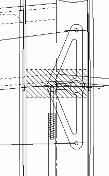

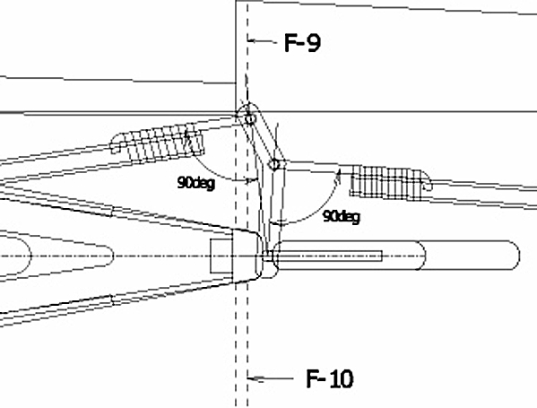

Voici quelques points particuliers de cet avion :
Vous remarquerez les angles de 90° dont nous avons parlé il n'y a pas longtemps. Avec Pierre justement.
Sur le Blue Max, le palonnier est inversé :
et le guignol du volet du stabilo, réglable, que je vous ai posté ici même en photo il y a un ou deux jours.
Par contre sur le plan pas de trappe d'accès à ce réglage... le rectangle que vous voyez étant un renfort en balsa... ma foi, pas compliqué d'en rajouter une.
Et pour ceux qui ont de bons yeux, vous noterez que le volet est indiqué 2° vers le bas à zéro.... je ne connaissais pas ce réglage. A noter !

J'ai effectivement apprécié. Ils me rappellent ceux des E.D, ETA et autres TAIFUN. Cette symétrie donne un look inimitable. Petit détail pour éviter de froisser les sujets de sa gracieuse majesté: aeromodeller est une revue d'outre manche mais tu as raison, outre atlantique, ils ne sont pas en reste non plus.

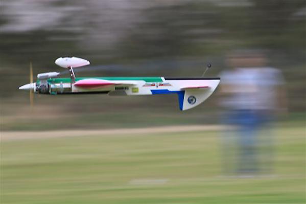

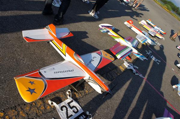

Bonjour aux amis du circulaire,
Voici la suite de mon reportage sur le vol circulaire au Japon, (et fin je vous rassure)
Mais bon voilà donc quelques jolis modèles.
Puis vous verrez que lorsque les terrains ne sont pas conçus pour çà, on fait avec...

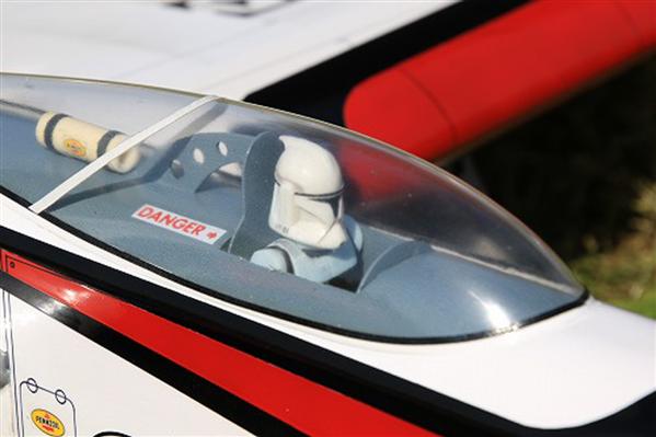

On démarre avec ce magnifique Chipmunk...
Mais oui, la hauteur est correcte.....

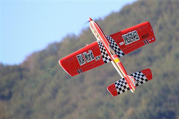

Encore un autre très beau :
Il n'y a pas d'âge pour avoir du Styyyle !
quand le terrain ne s'y prête pas, on lance à la main....
je suppose que le décollage est compté zéro.
il vaut mieux arracher quelques brins d'herbe que de casser son avion...

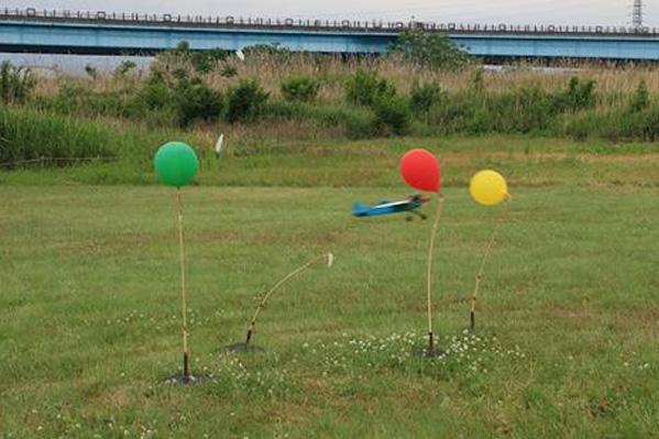

et on crève aussi des ballons.....
Bref, une bonne journée entre copains.

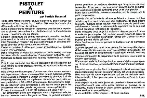

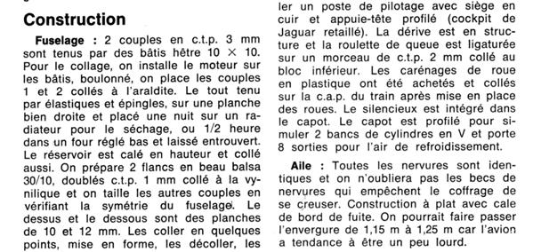

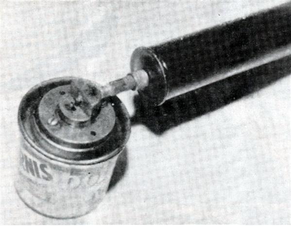

MessagePosté le: 09/06/2017 22:55    Sujet du message: Bricolage : pistolet à peinture Répondre en citant
Bonne nuit aux amis,
Allez ! une fois n'est pas coutume, je vais vous poster un petit bricolage.
Paru dans le MRA 489 de 1980.
Je constate que depuis quelques numéros il n'est plus question de vol circulaire.... même dans le MRA ! tout se perd ....
Donc voici le pistolet à peinture que l'article décrit comme étant vraiment excellent... ma foi... seule ombre au tableau la pièce principale qu'il faut arriver à se faire tourner... en laiton... par un artisan, çà ne doit pas être donné, ou bien il faut connaitre un ami possédant un petit tour d'établi...
j'espère que vous n'aurez pas de difficulté à lire le texte

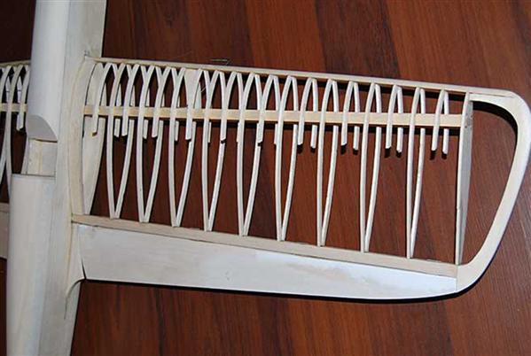

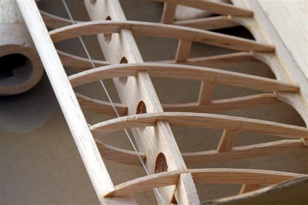

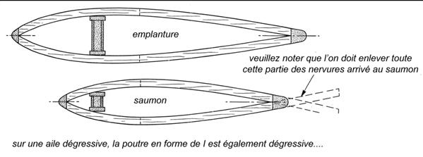

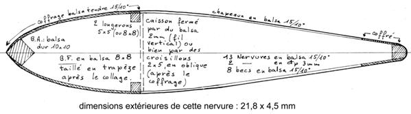

Donc je vais vous parler I-beam.
Déjà le I, j'écrivais tantôt I tantôt E, qui se prononcent I.... mais voilà, il faut écrire I et comprendre pourquoi.
Les ailes I-beam, qui sont le spot sur lequel se concentrent toute l'attention des novices, sont construites sur une poutre en forme de I.
Cette poutre est la plupart du temps construite autour d'un longeron vertical, épais, coiffé en haut et en bas d'un renfort plus large.
Le tout forme la lettre I majuscule d'imprimerie.
Plusieurs petites différences, sur la poutre centrale, mais bon c'est déjà un début.
Ensuite, le fuselage, contrairement aux constructions classiques où l'on découpe une large fenêtre dans laquelle vient se loger l'aile terminée, coffrée. Là non, le fuselage est juste découpé pour le passage de cette poutre centrale, les deux baguettes du BA, et les deux baguettes du BF.
Lorsque l'on fait celà, l'aile n'est pas construite.
On peut assembler le fuselage, sans avoir terminé l'aile.
Et une fois les deux flancs du fuselage entièrement montés et collés, on peut commencer les découpes des lamelles des nervures, et des fausses nervures.
Là encore, grosse différence, il suffit de bien caler le fuselage.
L'aile va se caler d'elle même, la dernière nervure n'est pas découpée, c'est encore pour l'instant un rectangle de balsa sur lequel la forme de la dernière nervure est dessinée.
Les trois longerons, celui central en forme de I majuscule, le BA et le BF. sont découpés et ce rectangle vient se glisser dessus.

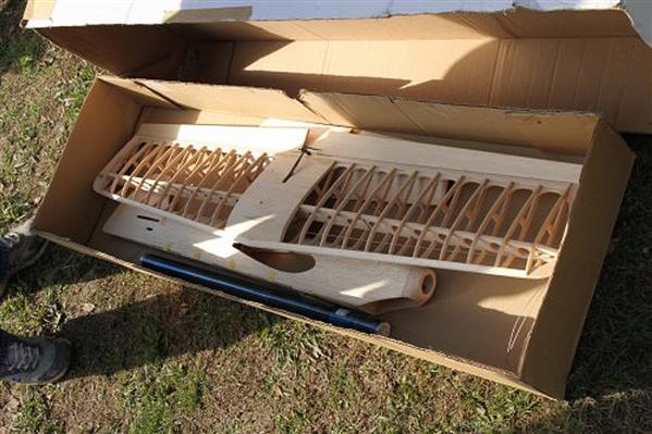

Ce rectangle qui a la bonne hauteur pour maintenir l'aile bien droite. Suffit comme calage. c'est simple. pas besoin de caler le BF, il est déjà dans la bonne position lorsque on l'introduit dans son découpage dans le rectangle où est dessiné la nervure de saumon.
Si vous avez bien tout compris, parfait...
Quels sont les avantages de cette technique, je ne sais pas, elle me semble tout aussi compliquée que la classique, un exercice de style, peut-être, ma foi, je ne dirais rien, chacun y trouvera son compte.
C'est joli une fois fini, on ne coffre pas la partie avant de l'aile qui présente des côtes comme un cheval maigre... c'est costaud, les trois longerons peuvent être renforcés de CTP dans leur partie centrale, et de mèche de carbone tout du long.
C'est une technique différente, aussi longue à mon avis à mettre en oeuvre que la classique.
C'est à chacun de voir...
Alors bonnes constructions,
P.S. je reviens pour rajouter quelques détails.
Il semble que cette technique ait été inventée dans les années.... il y a longtemps... je vérifie...
Bref, un club autour de son inventeur a gardé la technique secrète pendant de nombreuses années, puis petit à petit çà a fuité...
Ce qui explique qu'actuellement il y a plusieurs variantes de la construction I-beam.
Les variations que je connais portent uniquement sur les formes des BA, BF, et longerons principal. Soit en forme de I soit juste un rectangle. sur lequel se collent les nervures et fausses nervures.
Le point commun à toutes les différentes méhodes : le découpage mécanisé (avec un gabarit particulier des nervures)... en fait on découpe juste une bande de 5/6mm de large selon un gabarit qui a la forme de l'extrados du profil.
Etant symétrique on a la même courbure pour l'intrados.
On construit donc une pièce , une sorte de guide de découpage dans laquelle on introduit une planche de balsa. Cette planche est découpée à une extrémité à la forme du profil.
Et on fait buter sur une première nervure en négatif, si j'ose dire, que l'on a collée sur la platine. Cette première nervure négative sert de buttée.
Donc on glisse entre deux guides latéraux la planche... elle vient buter.
On pose dessus le gabarit qui est positionné par deux vis juste à 5/6mm dessous la butée... et on découpe... on enlève la lamelle ainsi découpée, et on repousse la planche, et on recommence, encore et encore jusqu'à découper les 50 voire 60 lamelles à la courbure du gabarit des nervures.
Pareil pour les fausses nervures... çà en fait des lamelles courbées à découper... et on les colle sur la poutre en I, en faisant jointer l'avant sur le BA et l'arrière sur le BF, on coupe si c'est trop long...
Perso, je trouve que çà fait beaucoup de découpe, de recoupe en longueur, de recoupe encore pour les fausses nervures... tout çà pour finalement avoir une aile côtelée... dont l'esthétique peut plaire ..... ou pas !
Finalement faire deux gabarits, couper les rectangles qui deviendront des nervures, couper le plus gros au cutter, et poncer pour finir... c'est pas si mal... mais bon ce n'est que mon avis.
Par contre, l'idée de positionner l'aile grâce à des pièces rectangulaires dans lesquelles viennent s'enfiler les BA et BF et éventuellement les deux longerons sup et inf... çà c'est un truc que je vais creuser, çà me plait bien comme astuce.
Philippe26
Inscrit le: 10 Fév 2015
Âge: 72 Sagittaire
MessagePosté le: 12/06/2017 15:59    Sujet du message: Répondre en citant

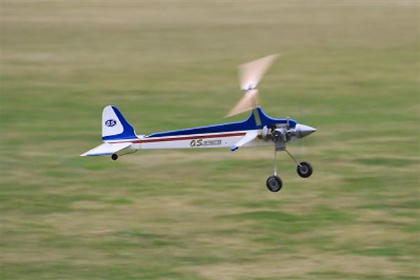

Et avec les images, vous comprendriez mieux ?
Alors voilà ;
et voilà le résultat final

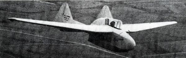

MessagePosté le: 14/06/2017 20:15    Sujet du message: GPB et le AV36 planeur aile volante Répondre en citant
Bonsoir les amis,
Je vais proposer à nos amis planeurs, un modèle présenté par notre regretté GPB, le Fauvel AV36, planeur aile volante qu'il a eu le plaisir de piloter himself... un gros dossier paru dans le MRA 491 sacré GPB ! il touchait vraiment à tout...
une photo pour vous l'illustrer :

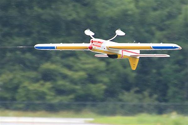

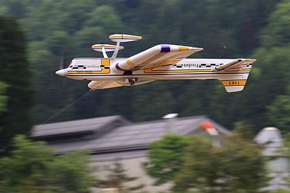

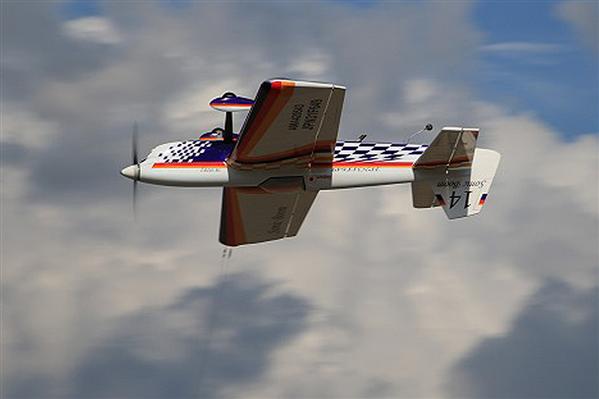

MessagePosté le: 15/06/2017 12:41    Sujet du message: Eternel Blue Max - Kazuhiro Minato Répondre en citant
Re bonjour les amis,
Je vous ai proposé il y a quelques jours le plan de l'Eternel Blue Max du japonais Kaz Minato, voici le plan en .pdf téléchargeable
Bons vols,

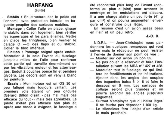

MessagePosté le: 15/06/2017 23:43    Sujet du message: Karfang - Jean Christophe Debuisson Répondre en citant
Je vous ai parlé de Jean Christophe Debuisson, professeur de dessin industriel au Lycée Vaucanson lorsque j'y étais élève en Terminale.
Il nous emmenait dans sa voiture le mercredi soir ? (de mémoire) à la réunion du club du Dauphiné,
C'est là que j'ai fait la connaissance de François Vergara récemment décédé. De Claude Maiffret, son grand copain... et d'autres dont les noms m'échappent.
Et comme le hasard est bien fait, voici que je tombe sur un article paru dans le MRA n°437 d'Avril 76, où JCD nous présente son Harfang, qu'il baptisait lui même : Hibou à 100° (oui, oui, il était drôle)
Donc voici l'article, comme vous le lirez, il prétend l'avoir imaginé parce qu'il en aurait eu assez des moteurs inversés ou couchés.... ma foi, je lui laisse la responsabilité de ses affirmations, perso j'ai toujours vu dans le Harfang, une copie de l'avion de Compostella. Mais comme ma mémoire est défaillante, je ne sais plus qui fut le premier ...
Toujours est-il que autre coïncidence, l'alignement de l'hélice, de l'aile et du stabilo... bizarre non ?
Vous lirez également en fin d'article les propositions de Pierre Rousselot, je suis entièrement d'accord avec lui... avion trop lourd, et sous motorisé... Donc si ce modèle vous tente, soyez vigilant sur le balsa utilisé. Ne doublez pas sur aussi long le fuselage, et mettez y au moins un bon 35.... voire même un 40.... quitte à lui mettre une hélice au pas moins grand.... Un fuselage plus arrondi ne serait pas non plus un mal...
Place à l'article :
à noter le commentaire de Gérard Billon lui-même....

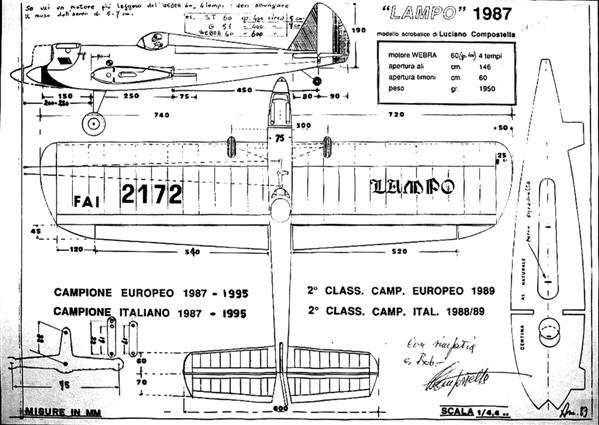

MessagePosté le: 16/06/2017 11:03    Sujet du message: Harfang - Jean Christophe Debuisson Répondre en citant
Bonjour les amis,
OUh ! vilain que je suis !!! j'ai vérifié... et bien c'est incroyable comme je suis mauvaise langue...
Le Lampo de Compostella date de 87 !!!! Debuisson n'a donc pas pu lui copier dessus ! honte à moi ! c'est ma faute ! ma très grande faute !
Voici le Lampo... contrairement à ce que j'ai dit (encore une erreur), tout n'est pas aligné sur le Lampo...
JCD si tu me lis... toutes mes excuses...
Par contre notez les petites pattes prévues sur les nervures..... pas bête ! çà peut aider. A noter !

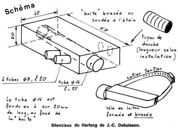

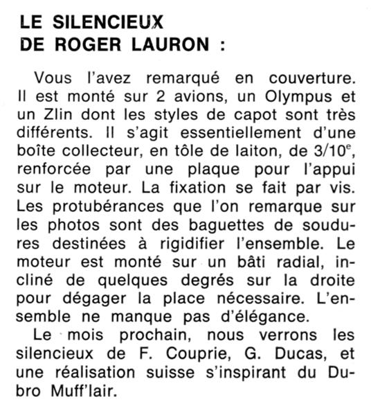

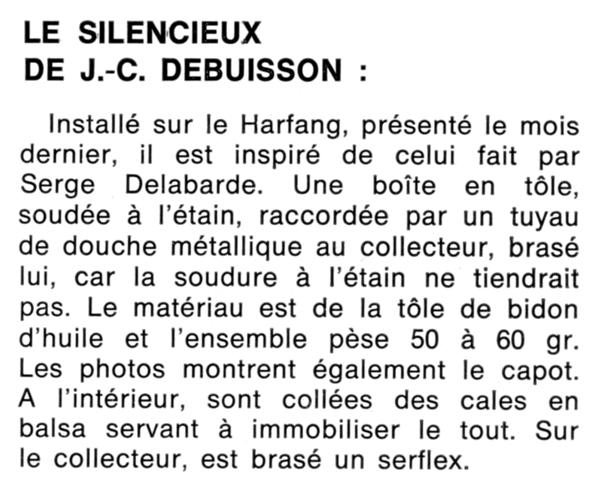

Voici 3 réalisations présentées par Pierre Rousselot dans le MRA 438.
Il y en a eu trois autres, malheureusement, je ne le possède pas... alors appel est lancé si vous avez le numéro qui parle des silencieux de Guy Ducas, François Couprie, et le modèle suisse... je prends...
silencieux intégré de Roger Lauron sur son Olympus
en haut le silencieux de JCD, en bas à gauche celui de Serge, peu visible, et à droite celui de Roger Lauron, capot enlevé
Vous noterez la grande ressemblance entre celui de Serge et de JC.
Serge montrant par là sa grande maîtrise de techniques peu répandues dans ces années là souder de l'alu était réservé aux pros... dont visiblement il faisait partie.
Grande époque que celle où même les silencieux étaient le fruit de nos mains...

Voici donc la suite de l'article de Pierre Rousselot sur les silencieux intégrés...
pour commencer la magnifique réalisation de Guy Ducas....
le moteur a deux bougies, n'est pas un Merco , mais un Micron 51.....

Voici le pourquoi de cette technique (oserais-je dire mode), des deux bougies ?
Gérard Billon m'a expliqué. Je vais essayer de ne pas le trahir en vous le répétant.
Lorsque les moteurs ont dû être équipés de silencieux, il est arrivé plusieurs fois qu'ils s'étouffent. Certains silencieux étaient trop étouffants... littéralement, et lors de certaines manoeuvres.... pfff calé !
Merco a trouvé une parade, les doubles bougies, avec deux bougies, la carburation du moteur est bien meilleure, et plus de calé.
Actuellement, les silencieux sont bien conçus, ils étouffent le bruit et plus les moteurs... d'où l'inutilité actuelle de cette méthode.
Les deux Micron 51 que je vous ai présenté plus haut, sont les seuls et uniques modèles de ce type... fabriqués par François Couprie, ou à sa demande spécialement par Micron.
Gérard a en sa possession ce Micron deux bougies.
Voilà.... un besoin à l'époque, mais plus aujourd'hui.

Je n'ai pas réussi, pour l'instant, a mettre la main, ou le scanner, sur le MRA 406... mais j'ai pu quand même retrouver quelques bribes de l'article de F.Couprie sur le Mufflair, juste le début... que voici :
Mufflair Du Bro
La firme Du-Bro vient de sortir un silencieux d'un modèle original. Nous avons pu l'essayer grâce à l'obligeance de la maison Micron qui en avait reçu un exemplaire, et se propose de l'importer si la demande est suffisante, le seul souci est le prix, au détail 7,95 $ …
la suite je ne l'ai pas...
Et l'image qui devait illustrer l'article :
je note l'école américaine de projection de figure, où les deux vues de côté sont à droite. Alors que nous aurions mis côté gauche la vue de droite, et côté droit la vue de gauche ... mais se ne sont que des détails.
Je note la très inhabituelle méthode de centrage du Mufflair, sur la sortie des gaz du moteur, à l'aide de deux petites pièces venant se glisser dans deux minuscules fentes, et qui entraient dans la fenêtre d'échappement du moteur... ma foi. pas commun. Mais sans doute pas idiot, cela devait ainsi aller sur plus de sorties que si l'on avait usiné une gorge dans l'extrémité du Mufflair.
Par contre j'aurais aimé plus de détails sur l'extrémité laminant les gaz... comment était conçu cette extrémité ??? les gaz avaient-ils le choix de sortir par les côtés ? comment l'empêchait-on sinon ? bref, encore des questions.
Aujourd'hui, des copies/variantes, de ce système font sortir les gaz par de multiples petits trous... plus facile à usiner sans doute.
Remarque corollaire : François semble avoir eu d'excellentes relations avec la maison Micron. si l'on en juge par ce début d'article, et le Micron 51 deux bougies...
JMP_blackfoot
Inscrit le: 16 Mar 2010
Localisation: Ohio
Âge: 83 Capricorne
MessagePosté le: 22/06/2017 14:59    Sujet du message: Répondre en citant
Il y a de fines rondelles sur les vis entre les plaques et la derniere plaque est pleine.
Les gaz sont lamines par les fentes entre les plaques (fentes de l'epaisseur des rondelles). On peut varier l'efficacite en tant que silencieux par le nombre de plaques.
Philippe26
Âge: 72 Sagittaire
MessagePosté le: 22/06/2017 15:27    Sujet du message: Répondre en citant
Bonjour Jean Marie,
O.K., je vois le principe.
Première question : on pouvait rajouter des plaques à le demande, en fonction bien sûr de la longueurs des deux vis ?
Seconde question, les gaz devaient donc sortir par les côtés ? la dernière plaque n'étant pas percée.
Les gaz étaient-ils obligés d'effectuer un parcours sinueux ? inter plaques...
Un dessin, ou une photo d'une ou deux plaques seraient bienvenues... si tu as çà, bien sûr.
Il faut dire qu'élève au Lycée Vaucanson, en section mécanique, j'avais envisagé la fabrication d'un Muffler... Malheureusement, il aurait fallu que je triple voire quadruple ma terminale, j'ai eu le temps de faire quelques mauvaises ébauches d'un silencieux classique.
Seuls deux extension shaft, sont sortis de mes mains, grâce au taraud que m'avais prêté Claude Maiffret.
Quelques morceaux d'alu et les pauvres protos sont encore dans une boite dans le garage...
Merci encore JMP.
