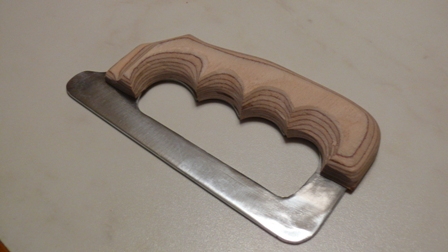

Salut Yves,
Voici une photo d'un croquis récupéré sur le net....
Et il y a les poignées Yatsenko dont tu peux déjà t'inspirer pour la forme.
Si çà peut t'inspirer, il s'agit d'une poignée d'un certains Klaus Maikis

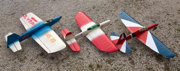

Voici ma petite escadrille, l'olympus est le premier à gauche...

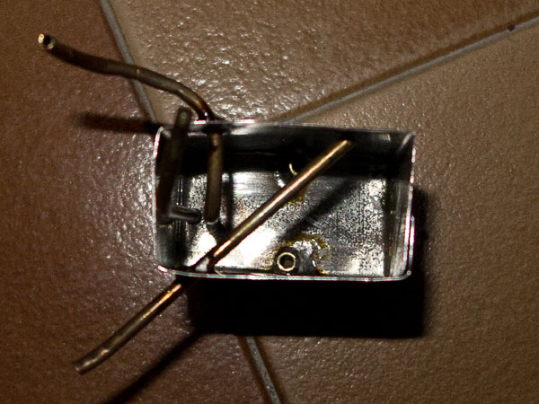

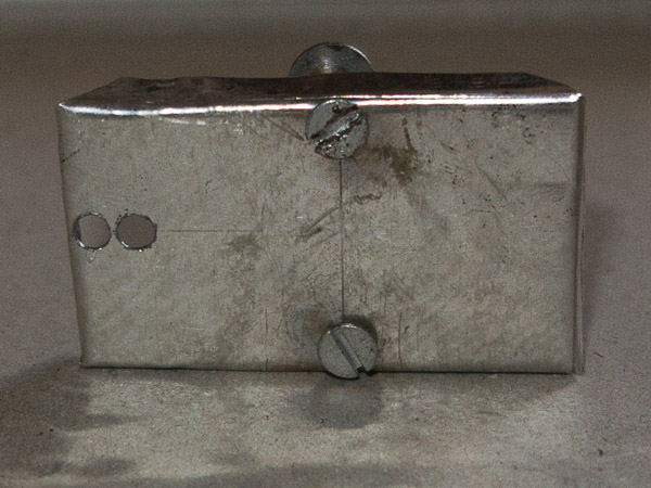

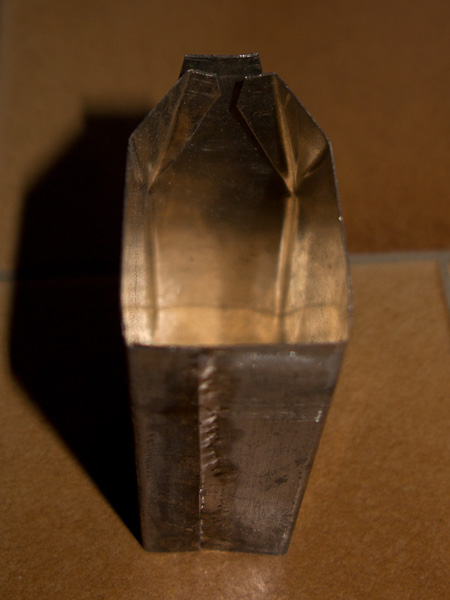

MessagePosté le: 02/03/2015 14:26    Sujet du message: Histoire de cloison - réservoir réguflo. Répondre en citant
Bonjour tout le monde,
L'histoire qui va suivre pourrait s'intituler :
Le modéliste qui voulait trop en faire.... qui trop cloisonne mal oriente !
Donc comme dit plus haut dans ce fil, voici mon réservoir mixte, réguflo ET cloisonné.
Tout d'abord, trouver une boite de biscuit en tôle étamée. Tracez un parallélépipède rectangle de la taille que vous désirez. Selon consommation moteur pour tenir environ entre mini 6mn à 7mn max.
Voici la forme que j'aime bien, parrélélépipèdique avec coin extérieur droit aminci.
Et puis on trace et découpe une cloison rectangulaire :
Là j'ai compliqué le truc en soudant deux tubes laiton de 12 mm de long qui empêcheront le carburant de revenir vers le réservoir principal.
Mais ensuite je me suis complètement fourvoyé...
Les deux trous sur le côté sont l'un pour l'alimentation du moteur l'autre juste à côté pour le tube réguflo.
Et les trois tubes, remplissage réguflo, trop plein et alimentation moteur.
Rassurez vous le tube réguflo sera ensuite coupé 8 mm plus court.
Et voilà je referme le réservoir tout fier de moi, test d'étanchéité, O.K.
Et puis je regarde mes photos pour éliminer celles qui ne sont pas bien nettes, ou font double emploi.... [humm] et là HORREUR ! que vois-je ?
J'ai installé la cloison avec ses deux tubes dans le mauvais sens..... et oui les deux tubes devraient être côté petit réservoir et non pas côté grand...... [argh] [argh]
Et bien tant pis, faut tout refaire..... dessouder le fond et le devant.....dessouder les deux tubes, les ressouder du bon côté, et refaire deux fonds, les souder..... test d'étanchéité.... une petite fuite au tube d'alimentation..... OUF, terminé... et j'ai pas refait de photo NA !
Ma foi, j'espère qu'il va bien fonctionner au moins.

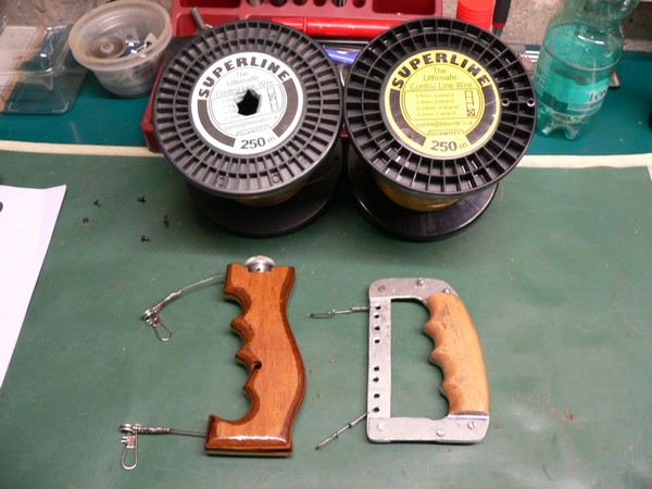

MessagePosté le: 02/03/2015 16:37    Sujet du message: Répondre en citant
Voici les poignées que j'utilise.
Celle de gauche est inspirée de celle de Klauss Maikis. L'autre est adaptée pour mes petits modèles pour diminuer la sensibilité de ma main en diminuant l'écartement des câbles. J'ai déterminé l'angle en dessinant ma main qui tenait un morceau de rond en bois.
A+ Pierre

MessagePosté le: 02/03/2015 16:51    Sujet du message: Répondre en citant
ARGGG !!!
De la superline argent et OR.................
Boudiou, là je suis jaloux.....

MessagePosté le: 02/03/2015 17:27    Sujet du message: Répondre en citant
Bonsoir, la photo avec les poignées, celle de droite est , anatomiquement, la meilleure.Par contre, pour le réservoir, les communications sont insuffisantes entre les deux parties.Les trous doivent être sur la périphérie de la cloison et aussi sur sa surface.Ensuite, il est souhaitable que le tube réguflo soit contre le tube d'alimentation, extrémité décalée;Philippe, fais comme tu le sens, mais c'est un conseil d'expérience.Je vois que quelqu'un a fait du team, ça m'intéresse, j'ai concouru en team de 66 à 75, Eta 15, ST G15, MVVS, BUGl, qualifié pour la Finlande en 72.beaux souvenirs, j'en a refait un peu , il y a 15 ans... et j'en referais encore si j'avais un pilote!Cordialement! pierre

MessagePosté le: 02/03/2015 17:35    Sujet du message: Répondre en citant
« pierre alberola » a écrit:
Bonsoir, Par contre, pour le réservoir, les communications sont insuffisantes entre les deux parties. Les trous doivent être sur la périphérie de la cloison et aussi sur sa surface. Ensuite, il est souhaitable que le tube réguflo soit contre le tube d'alimentation, extrémité décalée;Philippe, fais comme tu le sens, mais c'est un conseil d'expérience. Cordialement! pierre
Bonjour et merci Pierre pour ton avis,
Pour la taille des communications, je note, si j'ai des soucis en vol, je ferai çà, j'augmenterai le nombre de trous.
Note que les deux existants font 3mm et sont en haut et en bas... mais bon, j'ai noté ton conseil.
Regarde aussi la photo du réguflo, il est bien contre le tube alimentant le moteur, juste après la photo je l'ai raccourci de 8mm pour qu'il ne gêne pas l'alimentation.
Je note tes conseils, et si j'ai un moindre soucis, je fais un autre réservoir en suivants ceux ci.
Faire un réservoir me prend un petit après midi, tout petit après midi, j'ai de la tôle en rab. Cà m'amuse, pas de soucis...
Encore merci,

MessagePosté le: 02/03/2015 17:38    Sujet du message: Répondre en citant
Philippe, OK pour le tube réguflo, mais la cloison... Cordialement! Pierre

MessagePosté le: 02/03/2015 17:45    Sujet du message: Répondre en citant
O.K. j'ai noté, tu aurais fait plus de trous dans la cloison.
Pas de soucis, je ferai attention, si problème je referai un autre réservoir avec plus de trous.
Mais lorsque j'ai réfléchi à cette cloison, je me suis dis, si je fais trop de trous, l'effet cloison va s'annuler de lui même.... le truc sera de trouver le bon nombre de trous....
Sur les plans russes, on voit une cloison complètement trouée... une passoire.... c'est ce qui m'a fait réfléchir... visiblement je suis passé d'un extrême à l'autre,

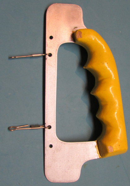

MessagePosté le: 02/03/2015 19:01    Sujet du message: poignée vcc Répondre en citant
Voila le debut du travail, je n'invente rien, c'est du déjà vu, je faconne cette poignée, uniquement pour une meilleur prise en main, ca n'est pas elle qui me fera voler plus propre, j'en suis très conscient.
Merci pour les photos .
