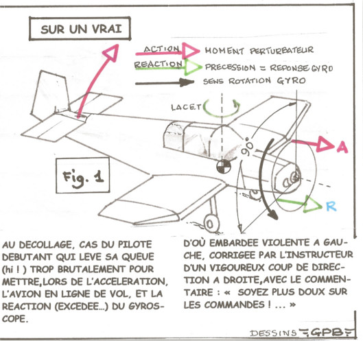

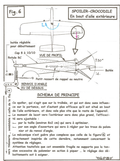

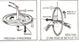

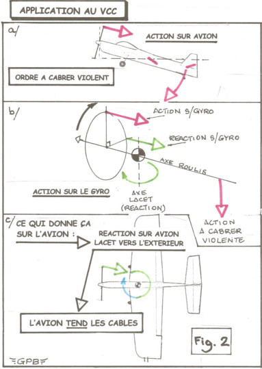

Bonjour les amis du circulaire,
Et si nous parlions aujourd’hui de : LA PRECESSION DE L’HELICE ?
La précession est une action du gyroscope, qu’il manifeste quand on exerce sur lui une action d’une certaine intensité à faire basculer son axe de rotation ! On remarque bien cette réaction, en tenant à deux mains par son axe de rotation une roue de bicyclette...ou pire encore, avec une meuleuse d’angle à disque à ébarber ... lourd , épais... en position horizontale ...essayez de l’incliner à droite et à gauche, vous comprendrez !
Si l’on veut incliner à droite ou à gauche la partie haute de la roue du vélo en agissant SUR SON AXE, on ressent une vive résistance, et l’on observe que c’est la partie avant de la roue ; qui s’oriente à droite à droite ou à gauche selon le cas. La réaction se produit à 90° en avant dans le sens de sa rotation, et avec la même intensité ! C’est la précession gyroscopique qui permet à un cycliste en mouvement de rouler, sans toucher sans toucher à son guidon. En se penchant du coté ou il veut aller il tend à incliner les roues...les roues libres de pivoter sur elle mêmes la roue avant s’oriente dans le sens de sa rotation ; et ramène la trajectoire du cycliste à la verticale de son centre de gravité est ainsi son équilibre est rétabli :
Les caractéristiques principales du gyroscope sont : La stabilité de son plan de rotation (ou de son axe) dans l’espace.
La précession qui est une réponse à toutes forces qui tendent à l’en écarter.
Au décollage sur un avion grandeur à roulette AR, on amène le manche (profondeur) en secteur AVANT (donc à piquer) afin de soulever la roulette, et ainsi mettre l’avion en ligne de vol. Si cette manœuvre est effectuée brutalement, on déclenchera un moment perturbateur sur le gyroscope, qui se traduira par la création d’un couple gyroscopique appelé : PRECESSION ..... l’avion pivotant autour du centre de gravité : réaction à gauche pour une hélice tournant à droite, et inversement ! La réaction de la précession est égale en intensité à l’action perturbatrice !!
Cette réaction de l’avion à l’action rapide, pour ne pas dire violente, on la trouve en VCC dans les figures carrées !
Les spécialistes US, disent entre autres :
L’apparition de moteurs plus puissants ( 60 de cylindrée) ont amenés des voilures plus épaisses, de grands empennages .... ! Leurs conséquences ont été des manques de tension dans certaines figures : En haut du Sablier, du huit carré, et dans le huit au zénith... !! Des câbles plus courts, plus de poids en bout d’aile extérieur n’ont pas résolus le problème, et même amenés d’autres !!
Un modèle équipé d’un gros moteur, et qui pèse dans les 2000 grs, a besoin d’un gouvernail Rabe, surtout si ils sont équipés d’une hélice lourde carbone ou pire tripales ! Plus l’hélice est lourde, plus sa vitesse est élevée ; et plus la précession sera importante.....c’est ce que disent les Américains, et ils n’ont sûrement pas tort, ils ajoutent, que cela n’est pas indispensable sur les 35/40 ! Personnellement, j’ai le souvenir d’un passage dos par l’avant, très serré, même violent.....et j’ai fortement détendu ... et frisé la correctionnelle .... et cela avec un 40 , et un poids de 1100 gr !!!!! Comme quoi !!! Augmenter la tension sur le piquer, n’est pas superflu ; mais plutôt une sécurité ! ...même si l’on ne fait pas de compétition !!
Pour contrer ce phénomène, un modéliste Américain ; All Rabbe, a inventé un petit gouvernail de direction, couplé avec la profondeur :
Mais si l’on regarde bien le dessin de ce gouvernail, on s’aperçoit que automatiquement, le volet en question, va se braquer a DROITE et à GAUCHE ;;; Et c’est là que l’on ne comprend plus !! Gilbert BERINGER avait parlé de ce volet dans un article sur les effets gyroscopiques, dans INFO-CIRCULAIRE n°1 Avril 98.... avec un petit dessin !!! on peut vraiment se demander, quel intérêt à braquer la direction vers l’intérieur ?? Mais le braquage à l’extérieur uniquement n’est pas mécaniquement un problème !! Cette solution déjà connue par certains, comme Jacky PIGOUT (membre de l’équipe de France). Il nous envoie des photos de son modèle actuel qui vous indiquent comment il a résolu le braquage du volet de dérive uniquement vers la droite.
Vous l’avez pigé, le tout est de créer un moment de LACET, vers l’extérieur, lorsque l’on tire sur le câble à PIQUER !!
Autre solution du même auteur :, cette fois aérodynamique .. à expérimenter !... elle est un peu plus complexe à réaliser, et est utilisée en vrai pour créer le lacet sur les ailes volantes type Horten ou bombardier US B2, dépourvues de dérives , car elles sont sans effets , vu l’absence de Bras de levier ! le but est de créer de la traînée en bout de l’aile intérieure au virage...ici en VCC, on créera de la traînée, d’où le lacet extérieur.
Mais tous ces systèmes pour tendre les câbles en figures inversées notamment auront toujours pour effets les oscillations en lacet autour du CG..... mais il faudrait de bons yeux pour s’en apercevoir !!!!
Voila, c’est tout, réalisé avec Gérard PIERRE-BES ...... :... Pilote militaire en Algérie, Instructeur-Avion, Vélivole, circulariste, et volibristre, et Jacky PIGOUT, pilote militaire, devenu : pilote Hélico à la sécurité Civile., membre de l’équipe de France en F2B un grand merci à eux deux , ainsi qu’a mon gendre Hervé. .....prof de Fac, qui s’est chargé de l’informatique !!! JceAy
 JC AGGERY |

Bonjour Jean Claude,
Merci pour cette contribution originale et fort intéressante, j'aime beaucoup l'humour des croquis que tu a posté...
Et ne me dit pas qu'il n'y a pas quand même de hasard....
Je lisais il y a encore un ou deux jours, une page du site de Igor Berger qui parle lui aussi de : propeller precession.... et je ne comprenais pas le terme... grâce à toi c'est chose faite.
Sa solution à lui est de creuser les pales de ses hélices, (il fabrique aujourd'hui des hélices en carbone renforcées, tripales) et en creuse les pales justement : to avoid propeller precession..... c'est sa théorie... je suis bien incapable de dire si c'est suffisant ou pas...
Yuriy Yatsenko quant à lui préconise l'utilisation d'hélices les plus légères possible... sacré précession...
Encore merci pour ce remarquable apport à mes modestes connaissances...

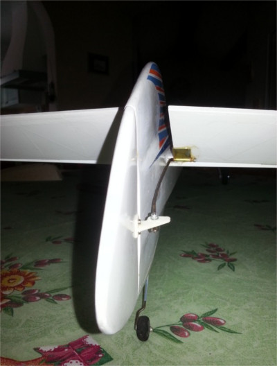

bonjour Jean-Claude, la solution la plus simple est d'inverser le palonnier, avec évidemment une hélice la plus légère possible.La dérive Rabe est difficile à mettre au point, mais ça fonctionne. Amicalement! Pierre |

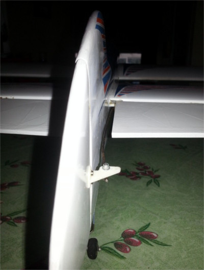

Une précision, je ne vois pas très bien sur les photos de ce magnifique oiseau blanc de queue...
Une corde à piano est collée sur le volet arrière droit.
L'extrémité de la CAP est fixée a un petit palonnier monté sur la dérive qui est articulée.
En montée la corde à piano n'entraine pas la dérive, je ne vois pas bien, je suppose qu'il y a une butée sur la CAP qui part dans le vide...
Et en piqué par contre la butée entraine le palonnier et fait braquer la dérive...
Pas mal... et fort simple...
Philippe |

Sur la dérive Rabe, ce qui compte c'est le point d'implantation sur le volet, bien choisi, on obtient le résultat recherché, braquage quasi-unilatéral. Le palonnier inversé, c'est un palonnier dont la partie raccordée à la commande des flaps se trouve du côté intérieur, donc entre les câbles. Dès lors, le piqué est obtenu par le fil arrière, ce qui induit un déport à droite de l'avion pendant la manoeuvre.C'est , par exemple, le montage Yatchenko.Quant au nitro qui n'apporterait aucune puissance à un moteur, c'est une véritable révolution. Elle remet en cause d'abord les moteurs de F1 des années 50, en particulier Ferrari et Masérati, mais aussi tous les résultats Indianapolis, notamment avec les moteurs Offenhauser, et enfin tous les résultats des championnats vitesse jusqu'au nouveau règlement FAI! J'attends avec intérêt que Frédéric Monnier vienne contredire ceci.Jean-Claude, désolé, mais quand c'est faux, c'est faux. |
