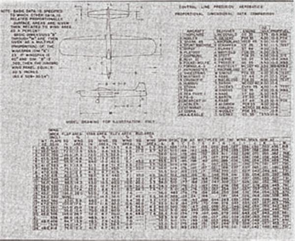

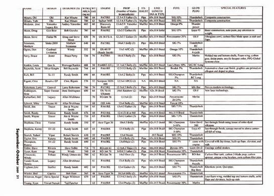

Bonjour les amis,
Le sujet de comment construire léger a soulevé quelques questions, mais il ne faut pas en faire une obsession, il y a d'excellents avions qui sont "lourds" (tout est relatif).
De plus j'ai réussi a construire des avions relativement légers, sans utiliser à outrance le carbone ou le Titane. Mais bon, Charles m'a fait parvenir quelques tableaux forts intéressants, qui malheureusement ne vont pas être très lisibles une fois réduits aux 600 pixels demandés par le forum.... les voici quand même et si vous êtes intéressés, je vous les ferai parvenir par mail.... il vous suffira de demander.

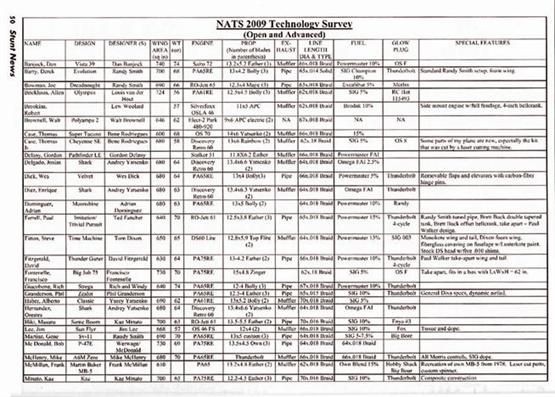

Dans ces tableaux vous avez la plupart des avions motorisés par le fameux FOX 35 ou d'autres 35, ainsi que tous les avions ayant participé aux Nats 2009, vous avez absolument tous les éléments, dimensions surfaces, poids, etc. etc . c'est complet et exhaustif.
Charles : - pour tous les "35" historiques (sauf Bill Werwage!) voici leurs caractéristiques. A noter les poids particulièrement faibles des avions de Bob Palmer, du grand Palmer, mais il faut se souvenir qu'en Californie, pas de vent ou presque sauf quelques épisodes climatiques.
-même chose pour d'autres avions des années60-70
-même chose pour les Nats 2009. Tu verras que Fitzgerald volait , comme à Landres avec un avion très chargé et d'autres aussi. ici, il faut aussitôt avoir à l'esprit que les profils sont plus épais, les moteurs beaucoup plus puissants et la régulation souvent bien meilleures (réso par exemple).
Excellents tableaux comparatifs, très intéressants.... MERCI CHARLES !

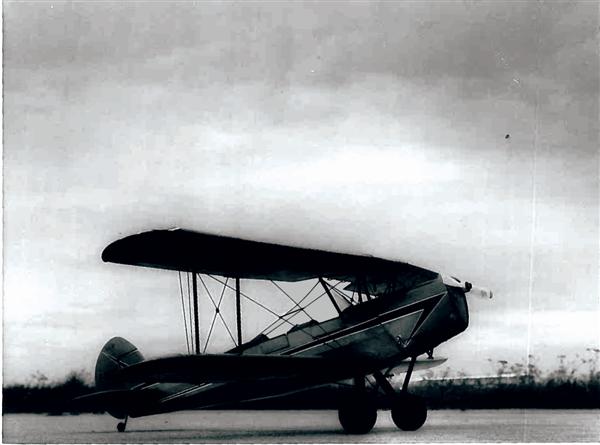

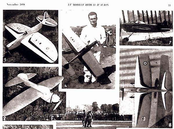

Bonsoir les amis,
Voici un retour d'expérience de Gérard Billon au sujet du remorquage....
Gérard : Avant d'évoquer la saison 1959 , je vais vous parler du remorquage, voilà mon expérience , courant des années 60 le règlement maquettes évolue en rajoutant des options pour le vol.
Je réalise un Curtis Hawk P6E le même que R - LESTOURNAUD qui me fournira le plan Aeromodeller.
Le règlement propose cinq options à choisir avant le vol ( renversement , looping , vol dos , touch and GO ) peu après pendant l'armée construction du Stampe même options j'en ai toujours quatre d’où la réflexion du remorquage après le Cht du Monde 1970.
J'avais fait des démonstrations avec deux ailes volantes , important la plus rapide en second pour la cause un planeur avec trois câbles montée descente et largage combiné au palonnier
Donc deux poignées trois câbles , pour largage un ralenti au Stampe le maintenir et largage sur une piste dégagée le planeur se pose
Tout fonctionnait bien un jour mauvais accrochage du planeur , donc pas de largage à la remise des gaz le planeur tape l'empennage du remorqueur le temps d'un looping mais il manquait deux centimètres un entoilage froissé à refaire
Plus de concours pas de résultat avec cette option
et les photos des modèles en question....

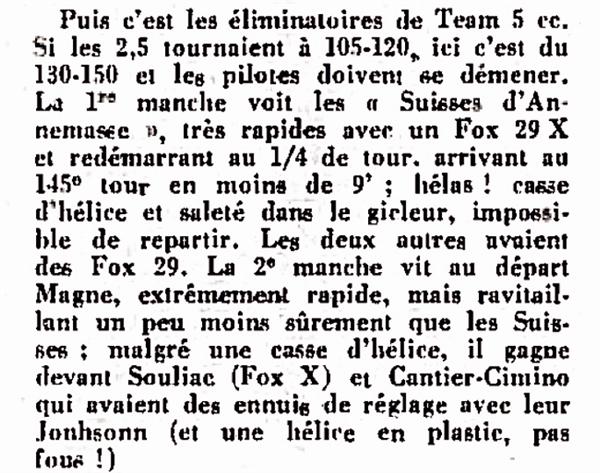

MessagePosté le: 08/05/2020 14:53    Sujet du message: premiers concours après guerre Répondre en citant

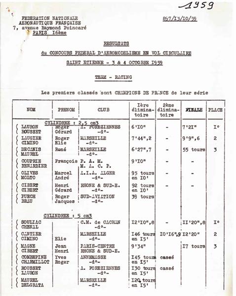

Suite ... résultats de vitesse ... et ...
Gérard : Le Team Racing apparait au Cht de France
à suivre ...

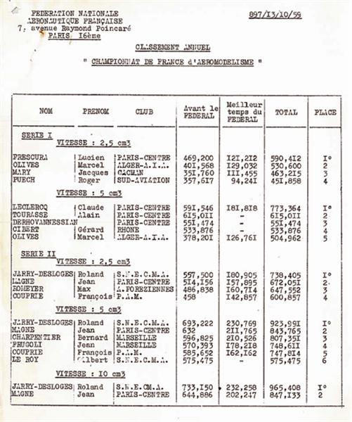

Excusez moi, je publie un peu dans le désordre ce coup ci..... voici une feuille qui sans doute aurait dû passer juste avant.....
Gérard : Résultats du concours Fédéral 1959 à St Etienne et le classement de champion de France en vitesse

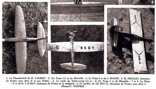

MessagePosté le: 09/05/2020 09:30    Sujet du message: premiers concours après guerre Répondre en citant

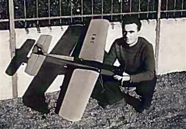

Gérard : 1959 en cours de saison, retour de Serge MALFAIT à la compétition avec Jean MAGNE en Team Racing 5 et 2,5.
En utilisant le Micron Super Sport et le Racing course , il a beaucoup travaillé avec J -MAGNE sur ces moteurs et J - MARAGET bien évidement. Les résultats sont prometteurs, mais ne peut faire le Cht de France....
Deux informations circulent :
- Serge MALFAIT assure la construction de trois avions d'acrobatie.
Un Thunderbird , le Chief et un Nobler pour un éventuel retour à l'acro pour 1960. Les avions sont beaux Serge est un fin constructeur et rapide particulièrement pour les Team.
- la seconde info une reprise de Micron. Serge développait sa marque Challenger et un rapprochement en cours qui se réalisera mais l'emploi du temps va le priver de pouvoir faire de l'acrobatie.
La technique de peinture de Serge était peinture Sprido peu diluée mais le pistolet plongé au bain Marie
La vitesse au cht de France des jeunes le résultat de la formation J -MAGNE en 2,5 série 1 le champion de France L - FRESCURA qui était à ses cotés comme aide pour le B36 de même pour la vitesse 5 champion C - LECLERC et derrière lui deux autres membres de Paris Centre.
Bravo Jean et quelle ambiance !!!
La vitesse série 2 JDR qui gagne le Fédéral de 1956 à 1960 dans les trois catégories et J -MAGNE va faire trois fois second.
Mon souvenir : nous allions tous les deux essayer le jeudi son 10 sur le stade de la Croix de Berny mais quelle poussière , sans parler du bruit aux portes de Paris
La photo Rolph ZAVATTA et Serge MALFAIT avec son avion le Chief

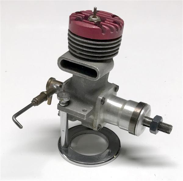

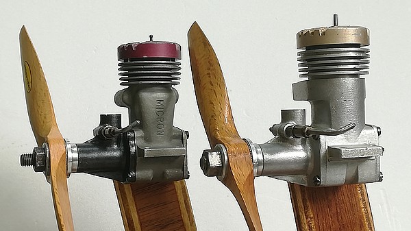

MessagePosté le: 09/05/2020 10:58    Sujet du message: les divers moteurs d'après guerre.... Répondre en citant
Gérard : Le fameux Super sport.
Cette série aura la particularité d'avoir la culasse anodisée OR champagne et le carter couleur métal ce qui changera par la suite avec du rouge et du noir.
Et les premiers Racing course culasse et ailettes sont blanches.
à suivre ...
