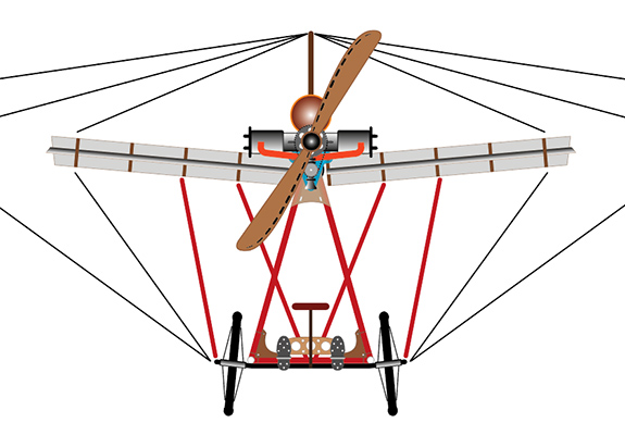

J'ai aussi une interrogation sur la forme de l'aile, vue de face, dans sa partie centrale ; certains documents montrent une légère courbure à l'emplanture, d'autres droit, et sur une vidéo d'époque j'ai du mal à distinguer la réelle forme… mais la plupart des documents que j'ai consultés montrent une aile bien droite ; peut-être une autre version était légèrement courbe à l'emplanture ?
Je partirais donc sur une aile droite.

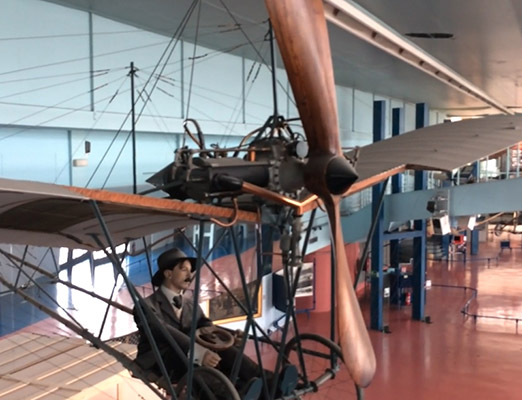

Pour agrémenter le sujet, quelques documents parmi d'autres glanés sur le net (pas vu de © particuliers) très intéressants, tant photos que plans.
La plupart des documents sont extraits d'un ouvrage anglais… étonnamment.
De quoi confirmer mes plans légèrement modifiés Very Happy
J'en ai récolté d'autres, mais je ne veux pas gaver ce sujet de photos et dessins que l'on trouve sur le net.

finalement je modifie la position / fixation du moteur pour que l'hélice ne soit pas trop basse par rapport à la structure, et mieux respecter son emplacement par rapport à l'original, qui est au-dessus du plan de l'aile…
(image tirée du musée de l'air & de l'espace du Bourget)
donc ça donnerait ça comme mise en place sur mes plans au final
