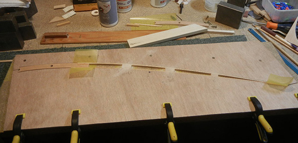

MessagePosté le: 07/01/2026 17:03    Sujet du message: Répondre en citant
j'ai retrouvé dans mon stock de planches un morceau de CP de 5 pour découper le gabarit de montage des nervures
ça me parait bien fin comme forme Embarassed en proportions je suis pourtant plus épais à l'échelle de l'original…
Je vais construire 1 première nervure pour me rendre compte de sa rigidité ; 15mm d'épaisseur pour 60cm de long… les baguettes seront en pin de 2x5 avec quelques petits remplissages en balsa et des goussets de liaison.
Les bords d'attaques seront en tube carbone de 6 avec 2 faux longeron en pin 10x5 et 6x6.
Certainement mettre des câbles en croix pour rigidifier l'ensemble…
On comprend pourquoi il y avait autant de haubans pour soutenir ces ailes Wink
à suivre

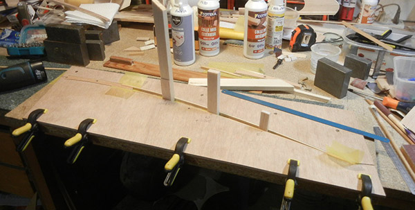

MessagePosté le: 08/01/2026 18:03    Sujet du message: Répondre en citant
C'est parti pour cette nervure test
j'ai fait le moule en 2 parties au cas où le démoulage force un peu… et pour ajuster en fonction des baguettes jamais bien calibrées en épaisseurs Crying or Very sad
les entretoises ont différentes épaisseurs et biais
un coup de scie quand c'est sec
Démoulage sous peu, puis goussets en 0,4 sur 1 face puis verdict de la rigidité de l'ensemble demain… 16mm au + fort de la courbure, c'est pas épais Laughing
à suivre
