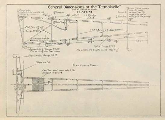

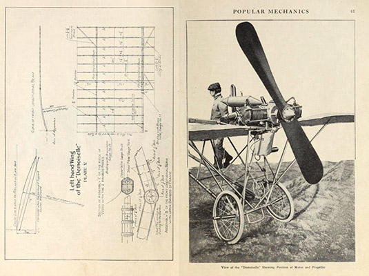

Pour agrémenter le sujet, quelques documents parmi d'autres glanés sur le net (pas vu de © particuliers) très intéressants, tant photos que plans.
La plupart des documents sont extraits d'un ouvrage anglais… étonnamment.
De quoi confirmer mes plans légèrement modifiés
J'en ai récolté d'autres, mais je ne veux pas gaver ce sujet de photos et dessins que l'on trouve sur le net.

Tu n'a pas trouvé de plans ? même quelques esquisses ? ça doit bien se trouver quelque part sur le web, parfois sur des sites étrangers d'ailleurs (c'est sur un site anglais que j'ai épinglé quelques documents intéressants)
Tu as appelé le musée de l'air du Bourget ? ou le musée d'Angers où bossait l'ami Clifton ? peut-être ont-ils quelques plans…

finalement je modifie la position / fixation du moteur pour que l'hélice ne soit pas trop basse par rapport à la structure, et mieux respecter son emplacement par rapport à l'original, qui est au-dessus du plan de l'aile…
(image tirée du musée de l'air & de l'espace du Bourget)
donc ça donnerait ça comme mise en place sur mes plans au final
Un moteur réducté dans l'axe moteur serait l'idéal, mais beaucoup trop cher pour mes petits moyens
Donc j'adapte cette histoire à moindre coût pour moi… juste un peu + d'heures à passer à l'atelier
Je réduit aussi mes ambitions d'hélice à l'échelle, ça ferait une hélice de plus de 60cm de diamètre… c'est énorme !
Donc je choisi une 16/8 qui devrait être suffisante pour emmener cet avion dans de bonnes conditions.
