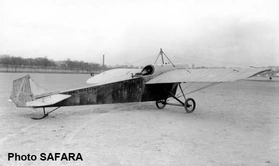

en ce début d'année, je lance ce nouveau projet emblématique de l'aviation pionnière des années 1900 : la construction de la DEMOISELLE d'Alberto Santos-Dumont Very Happy
Il y a pléthore de documentation et de vidéos sur le net… des "répliques" plus ou moins fidèles, à l'échelle 1/1 ou bien des maquettes à différentes échelles…
Je n'ai pas la prétention de réaliser cet avion avec tous les détails de l'original, mais d'en évoquer autant que faire je pourrais Very Happy
Mes plans sont achevés ; une envergure de 2M30 me semble raisonnable compte tenu de mon petit atelier.
Avec cette envergure, ça donne une corde d'ailes de 60cm !
La problématique de cette machine, c'est son centre de gravité trèèèès en avant… difficile à obtenir sans quelques artifices et modifications de formes.
Pour celà, j'ai raccourci un peu le fuselage et réduit légèrement les proportions de l'empennage pour minimiser son poids.

Pour agrémenter le sujet, quelques documents parmi d'autres glanés sur le net (pas vu de © particuliers) très intéressants, tant photos que plans.
La plupart des documents sont extraits d'un ouvrage anglais… étonnamment.
De quoi confirmer mes plans légèrement modifiés Very Happy
