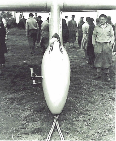

Das Bild hatte ich schonmal in der Dokumentation über die Kupper Ku 4 Austria gezeigt.
Nun habe ich von Manfred Krieg erfahren was hier noch zusehen ist.
Rechts neben der „Austria“ steht Dr. Martin Sultan. Er ist im Gespräch mit Robert Kronfeld. Kronfeld sitzt startbereit im Cockpit, es ist nur die Thermikhaube und die Schutzbrille von ihm zu sehen. Schön auch das doppelte Start Gummiseil an der „Austria“ ist schon eingehängt. Das Foto ist vom Rhön-Wettbewerb auf der Wasserkuppe 1932.
Hier nochmal größer nur Robert Kronfeld
und Dr. Martin Sultan.
Thomas
Âge: 76 Capricorne
MessagePosté le: 17/03/2026 11:04    Sujet du message: Répondre en citant
Bonjour Thomas
Merci pour ces documents [clap]
