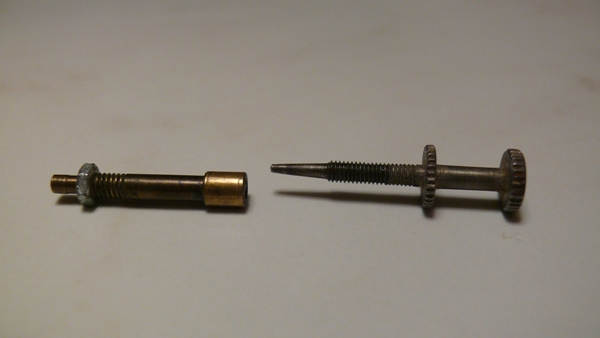

Merci pour votre intervention et vos conseils, en effet ce moteur refoule pas mal a l'embiellage et pourtant il ne compte peu d'heure.
Actuellement il tourne avec le petit insert, mais n'est pas constant dans sa carburation. Il y a plusieurs année celui ci fonctionnait parfaitement avec u pointeau Mac coy.j 'ai donc remis la main sur un pointeau d'origine Fox, je joins quelques photos, est il le bon model?c'est surtout le trou du diffuseur don je ne connais pas la dimension.

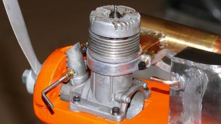

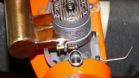

limousin
Inscrit le: 21 Avr 2012
Localisation: bourgogne dijonnaise
Âge: 74 Sagittaire
MessagePosté le: 05/05/2014 13:17    Sujet du message: photos moteur fox 40 Répondre en citant
Photos du fox 40
le silencieux est une "bidouille" faites il y a 35 ans, il n'est pas trop lourd, environ 10-15 gr de plus qu'un ST 56, mais est il efficace???GROSSE QUESTION.
A bientôt yves

MessagePosté le: 05/05/2014 14:17    Sujet du message: Répondre en citant
Bonsoir Yves, le pointeau- gicleur fox semblent appariés, la vérif est facile, fermé ce doit être étanche, et le trou du gicleur doit déboucher dans l'axe de la buse.Le pot , en volume en tous cas, parait correct, le trou de sortie devrait faire environ 8 mm.cordialement! Pierre

pierre alberola
Inscrit le: 11 Mar 2012
Localisation: Montpellier
MessagePosté le: 05/05/2014 22:04    Sujet du message: Répondre en citant
c'est bien un gicleur Fox, mais il manque le ressort! Votre problème ne vient pas du carbu sauf si mauvais montage, fuite par exemple.Je rappelle que le trou du gicleur ne doit pas être vers le vilo, mais plutôt à la perpendiculaire de la buse, dépression maxi.

bonsoir,
Pas de probleme pour le ressort, celui d'origine avait été coupé, mais un ressort Mac Coy 35 fait tres bien l'affaire.
Je remonte cela, et l'on passe aux essais en vol.
