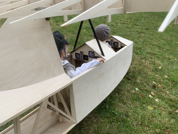

Danke euch für den Zuspruch Very Happy Very Happy
Aber jetzt kommt`s Wink

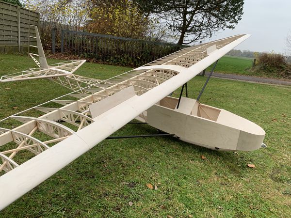

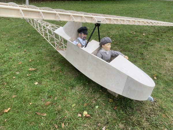

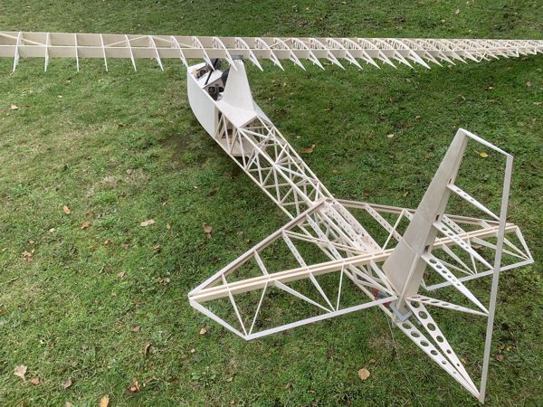

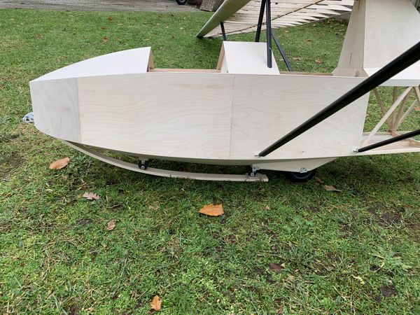

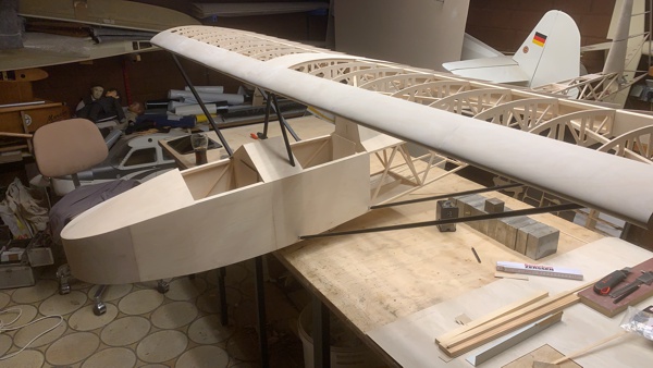

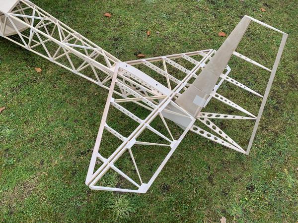

habe heute mal zusammen gesteckt und draussen aufgebaut Very Happy Very Happy
fehlen natürlich die Streben und Kufe Wink
hab dann gleich eine Wiegung durchgeführt, bis jetzt 12.500g und das Blei und Akku sind schon vorne drin, ein sehr guter wert wie ich finde bisher Very Happy
Gruß Olli

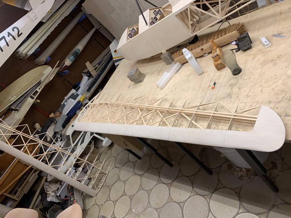

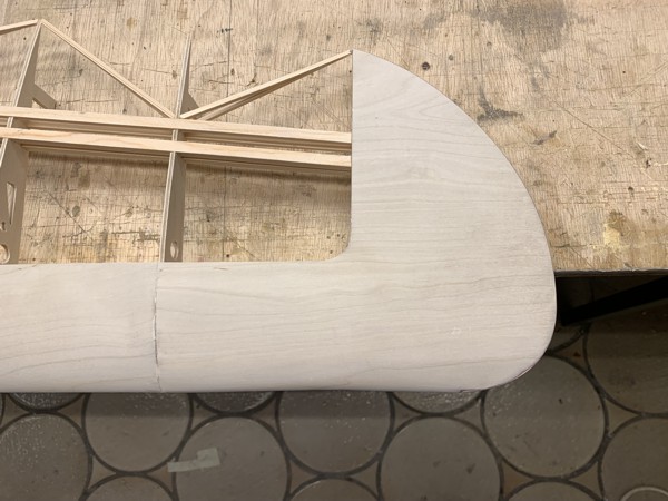

so wieder ein wenig neues Wink
Habe mit der Beplankung des Mittelteils begonnen
und zwischendurch die 4.Streben gebaut
Gruß Olli

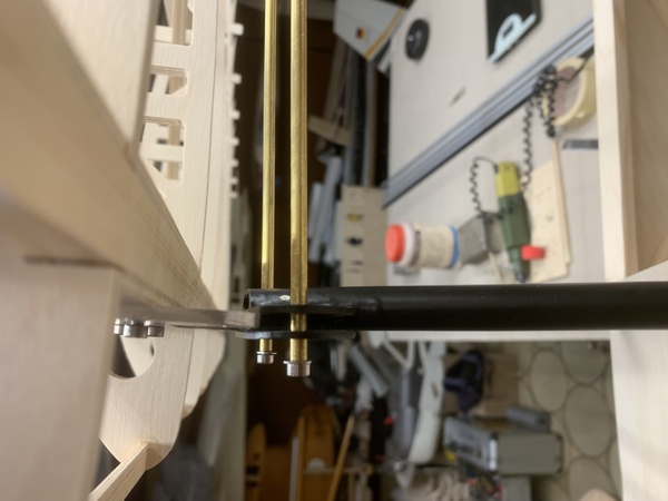

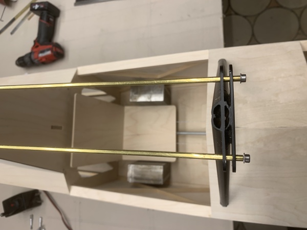

Hallo,
noch mal nicht nur für Johannes Wink

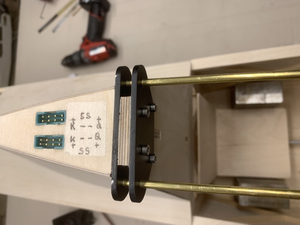

hinterer Beschlag
vorderer Beschlag, sieht auf dem Bild mächtig schief aus, ist er aber
nicht kommt von dem Knick in der Linse Laughing
von der Seite
von vorne
die Messingrohre werden später durch Bolzen mit Knebel und einer Fokkanadel zur Sicherung getauscht Wink
Gruß Olli

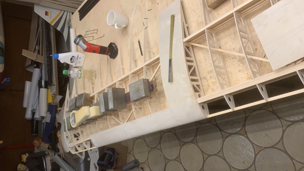

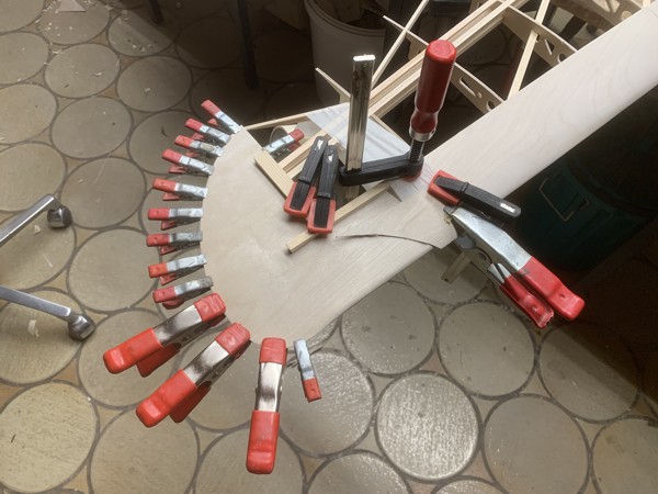

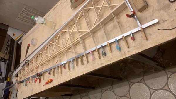

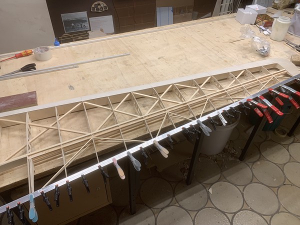

Mit der Beplankung geht es auch weiter Wink
Randbogen, kalt verleimt, man(n) beachte den Klammer - und
Zwingenwald Wink
und fertig
soweit erst mal,
Gruß Olli

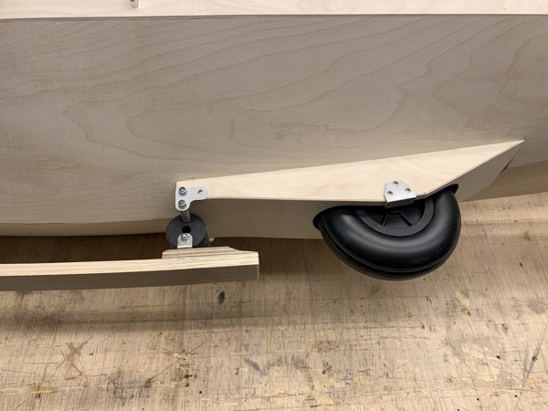

So,

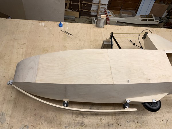

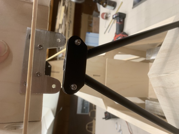

als nächstes habe ich die Kufe aus Eschenholz hergestellt,
sie besteht aus 3 Lagen 2.5mm.
Als Gummipuffer nehme ich immer Türstopper und die Beschläge sind aus Alu und Edelstahlblech hergestellt.
Das Rad habe ich nebst Beschläge dafür auch gleich mit eingebaut
Gruß Olli

Na,ja, dann mache ich mal weiter Wink

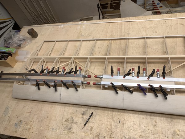

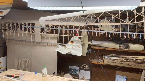

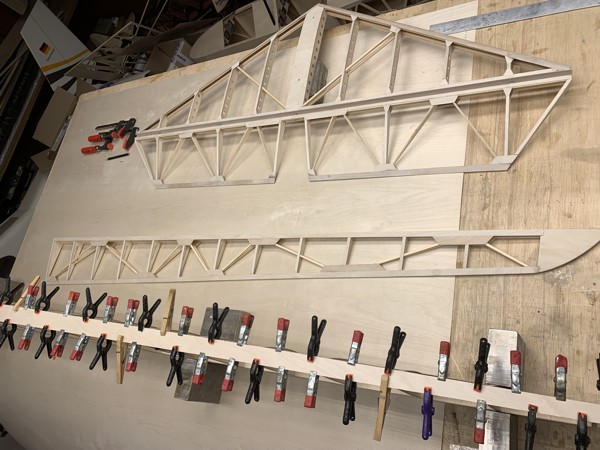

Wäscheklammer-Orgie Laughing
und aufgehängt zum Trocknen MDR
Die Endleiste habe ich wieder in 0,8mm Sperholzstreifen 12mm breit
hergestellt mit einer Einlage von 2Stck Kohle Rowings unten und 2. oben und dann zwischen zwei Alu-Profilen gepresst.
Dazu später mehr, muss erst mal trocknen Wink
Gruß Olli

Oli,
womit hast du die Eschenkufe geklebt? Ich hatte beim Jastrzab nur 0,8mm Eschenfurnier verwendet und bei 6mm Dicke jeweils eine Lage UD-Glasgewebe zwischen die Lagen gelegt und das ganze mit Epoxidharz verklebt. Die Kufe ist bei einer sehr harten Landung gebrochen. Für den L-Spatz möchte ich daher nur die Eschenholzlagen aufeinander kleben.
Olli
Inscrit le: 22 Juil 2006
Localisation: Germany
Âge: 57 Verseau
MessagePosté le: 02/11/2021 23:36    Sujet du message: Répondre en citant
Hallo Christian,
früher habe ich auch schon Eschen-Kufen mit Harz geklebt, die gingen auch kaputt, allerdings ohne Gewebeinlage.
Ich glaube dadurch wird das Material zu steif und spröde, aber 6mm ist auch schon sehr dünn [humm]
Ich klebe die Kufen jetzt immer mit Weißleim Wink

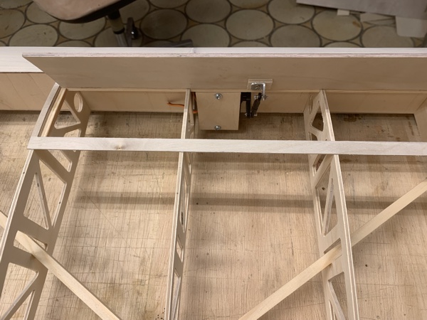

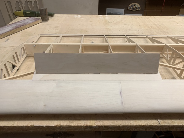

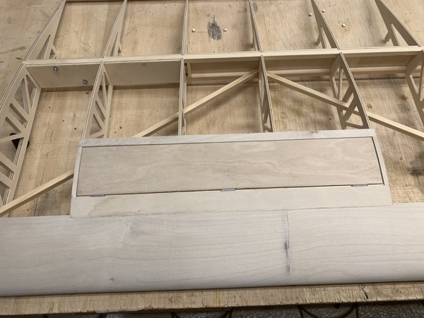

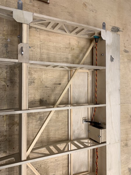

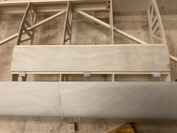

So, habe mich die letzten zwei Tage mit den Klappen beschäftigt Wink
als erstes habe ich 3.Lage 0,8er Sperrholz mit einigen Kohle Rowings dazwischen auf dem Profil zu einem Klappenteil lamelliert, da das Profil in dem Bereich sehr rund ist wollt ich nicht einfach ein grade platte nehmen, deshalb musste sie gewölbt sein
Dann habe ich die Platte auf länge und breite angepasst und in Aussparungen Scharniere eingeklebt und einen Ramen in die Oberseite der Fläche integriert
das ganze wurde dann mit Beplankung umrandet
ein Servo eingebaut und die ganze Klappe angelenkt
Das Ganze natürlich zwei mal Wink
Gruß Olli

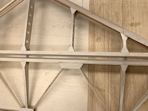

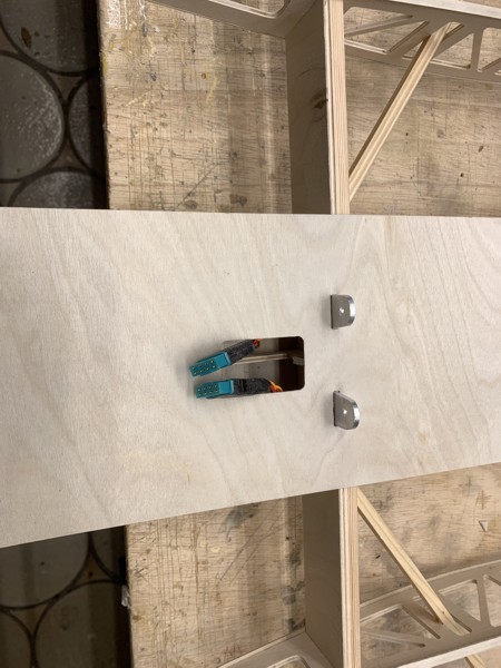

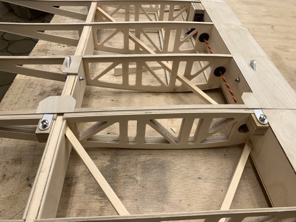

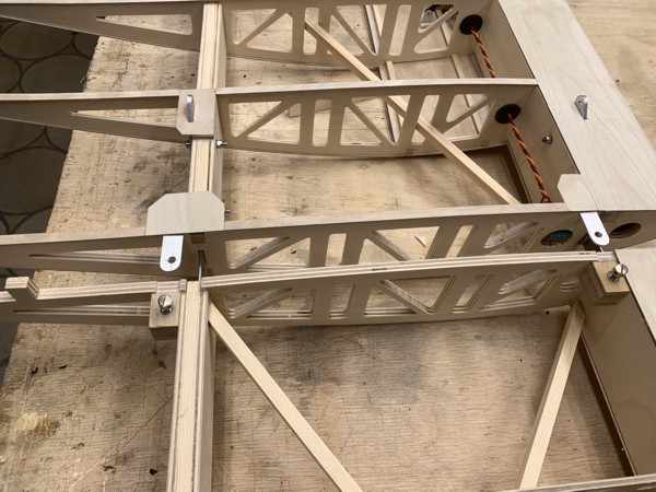

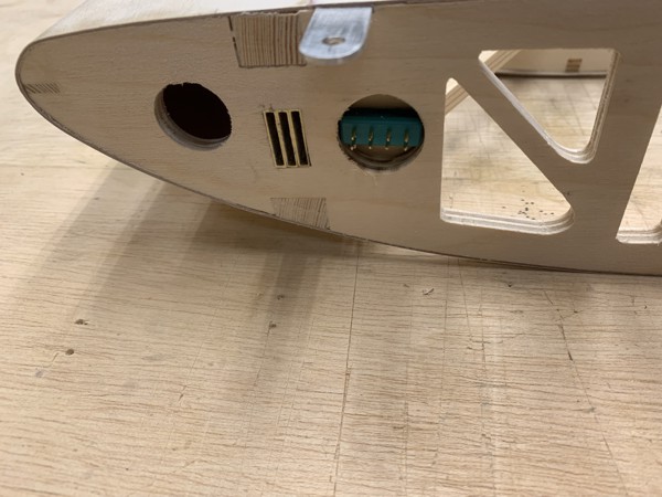

so ein bisschen weiter gemacht, im Moment beschäftige ich mich hauptsächlich mit der Verkabelung der Tragflächen
Verbindung Flügel Rumpf
Hier zu sehen, der Verbindungsstecker vom Mittelflügel zum Außenflügel
Desweiteren habe ich mich mit der Verbindung Mittelflügel/Außenflügel
beschäftigt.
Da ich ja normale Federstahlverbinder gewählt habe konnen natürlich
die Außenflügel nach vorne und hinten schwingen,
desshalb habe ich auf der Unterseite eine Art Laschenverbindung hergestellt ähnlich wie bei meinem Professor
aber seht selbst Wink
Damit sind die Bauarbeiten am Innenteil fertig gestellt, im
Moment werden die restlichen Arbeiten an den Außenteilen fertig gestellt,
Servoschächte, Verkabelung, Aufleimer, Verkastung der Ruder herstellen............
Gruß Olli

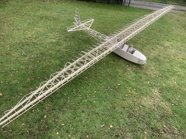

MessagePosté le: 14/11/2021 17:08    Sujet du message: Répondre en citant

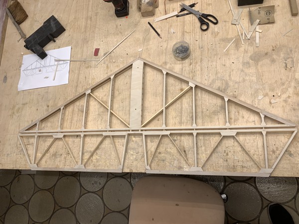

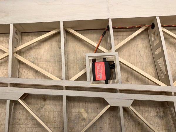

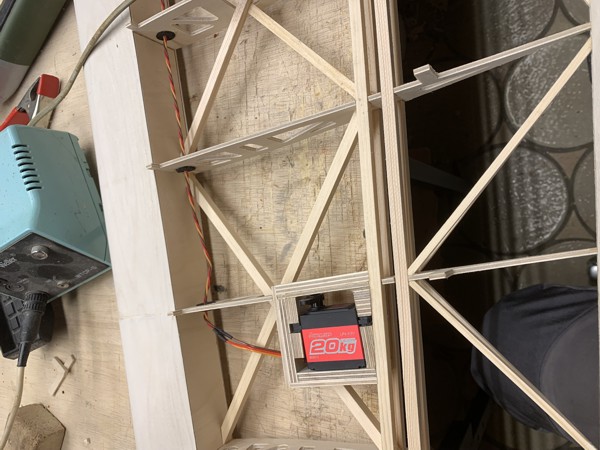

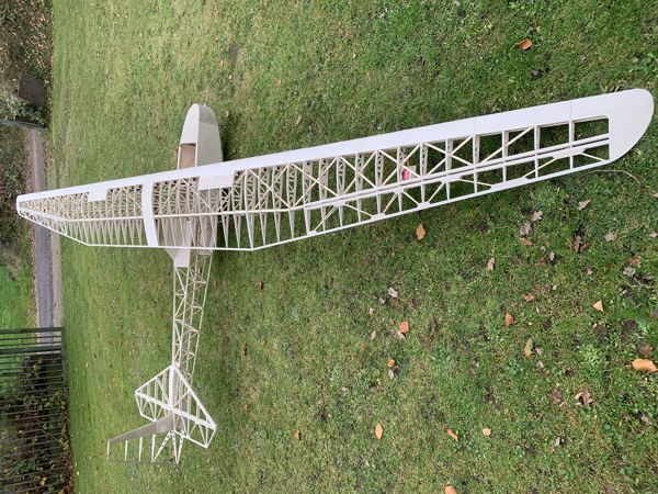

Hallo,

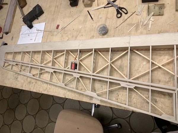

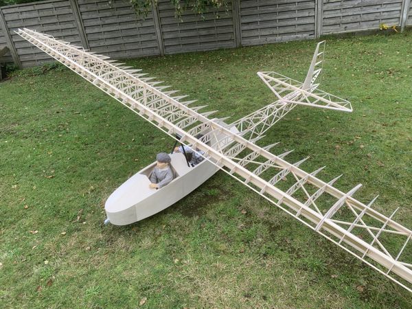

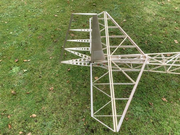

hab jetzt die Querrudersevos eingebaut
Die Aufleimer auf die Tragflächen aufgebracht
Aufleimer auf Höhenleitwerk
und noch mal alles zusammengebaut Wink Very Happy Very Happy
Gruß Olli

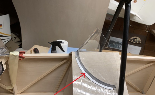

MessagePosté le: 22/11/2021 09:02    Sujet du message: Répondre en citant
Merci Serge and Vincent Very Happy Very Happy

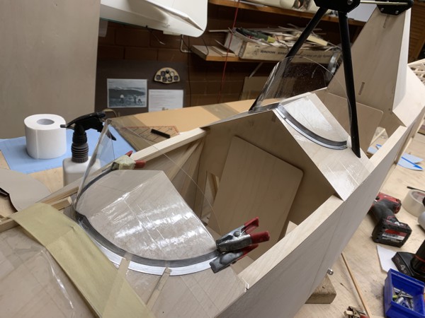

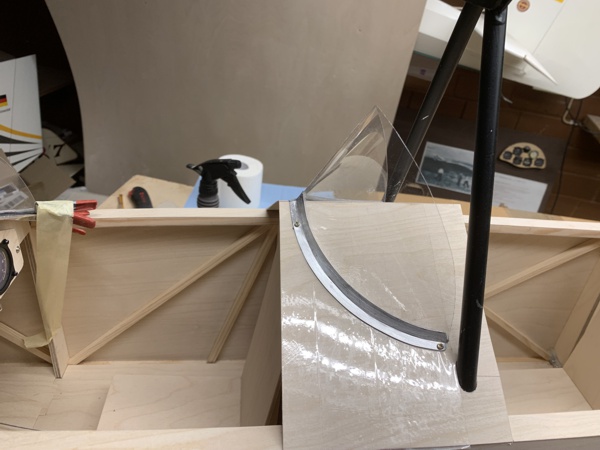

Hab jetzt mal nach dem alle Ruder angeschlagen sind mit dem Rumpf
weiter gemacht, damit es keine Bindehautentzündung gibt,
habe ich als erstes die Windschilder angefangen Wink
Gruß Olli
Sed
Inscrit le: 13 Mai 2015
Localisation: Villeurbanne
Âge: 58 Taureau
MessagePosté le: 22/11/2021 10:43    Sujet du message: Répondre en citant
Hallo Olli,
Hoffe die Übersetzung (mit Google) ist korrekt Confused ...
Wie immer tolle Arbeit [amen] [amen] !
Kannst du mir erklären, wie du die Befestigungen für die Windschilder gemacht hast (Material, Dicke, Schneiden, Formgebung,...) [humm] ?
Danke im Voraus für deine Antwort Very Happy !
Serge
Olli
Âge: 57 Verseau
MessagePosté le: 22/11/2021 14:49    Sujet du message: Répondre en citant
Hallo Serge,
die Einfassung ist aus Alu Blech 0,8mm.
Geschnitten sind ein Halbbogen der in der Mitte einmal eingerizt ist
und dann andersherum gekantet wurde.
Der bogen wird am Rumpf verschraubt und die Scheibe von hinten an
der Kantung mit Epoxidharz verklebt wird.
Später wird die Scheibe evtl. noch verschraubt.
Ich hoffe du verstehst was ich meine [humm]
Gruß Olli
Sed
Âge: 58 Taureau
MessagePosté le: 22/11/2021 15:35    Sujet du message: Répondre en citant

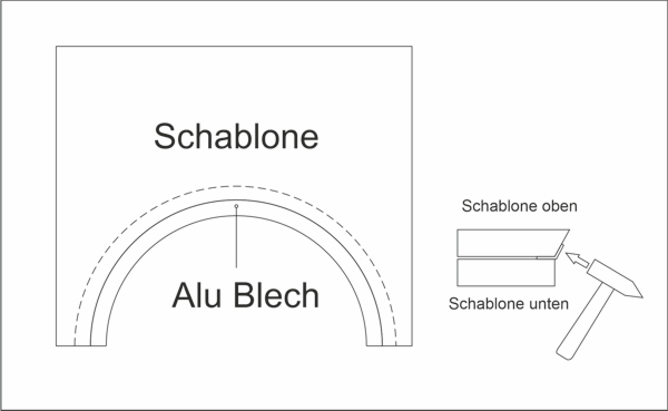

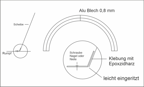

Danke Olli Very Happy Very Happy , bis auf einen Punkt ist alles klar: Wie biegt man das Aluminium mit dieser Kreisform [humm] ?
Nochmals vielen Dank für all diese Details [good] !
Serge
Olli
Âge: 57 Verseau
MessagePosté le: 23/11/2021 10:25    Sujet du message: Répondre en citant
Hallo Serge,
eine Möglichkeit ist es so zu machen,
selbsterklärend Wink
Ähnlich wie Vincent seine Felgen der Räder für die Flieger baut,
dann braucht man das Alu im Knick auch nicht einzuritzen
ich habe es aber von Hand verformt Wink
Gruß Olli

MessagePosté le: 23/11/2021 18:09    Sujet du message: Répondre en citant
Cool! Bei mir hat es immer Wellen geworfen! So werde ich es auch demnächst probieren!
Grüße, Christian
