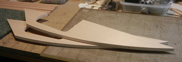

MessagePosté le: 20/03/2026 15:29    Sujet du message: Répondre en citant
La suite avec l'âme centrale des 2 flancs latéraux de la partie arrière du fuselage, en cp de 3
Ils permettront de bien rigidifier et aligner cette partie arrière avec un montage en croix mais aussi de maintenir en 4 points diamétralement opposés le carénage de l'hélice.
Ils seront contre-collés sur les 2 faces avec du balsa de 3.
à suivre
MessagePosté le: 22/03/2026 17:49    Sujet du message: Répondre en citant
le reportage continue…
Les 2 flancs latéraux sont plaqués en balsa de 3, avec une bonne séance de ponçage en symétrie…
Ils seront ajustés quand toute la structure verticale de la partie arrière sera assemblée, ainsi que la tuyère.

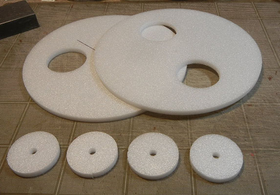

Pour ce faire, et caler parfaitement l'alignement moteur / tuyère / structure, j'ai découpé dans du ®Depron des flasques que je monterais sur l'axe moteur ; ça doit me permettre de tout aligner pour que l'hélice soit parfaitement centrée dans sa tuyère… je sent que ça va être un peu prise de tête Confused
C'est bien long cette affaire… et je ne suis pas au bout de l'histoire Embarassed

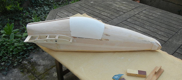

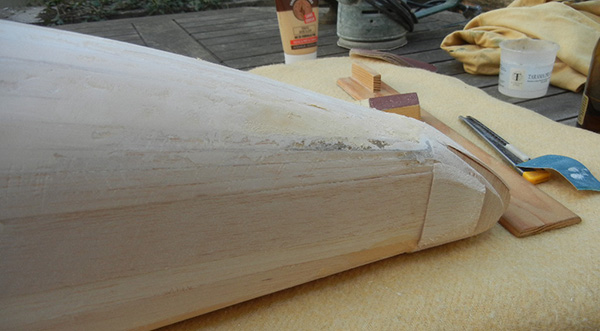

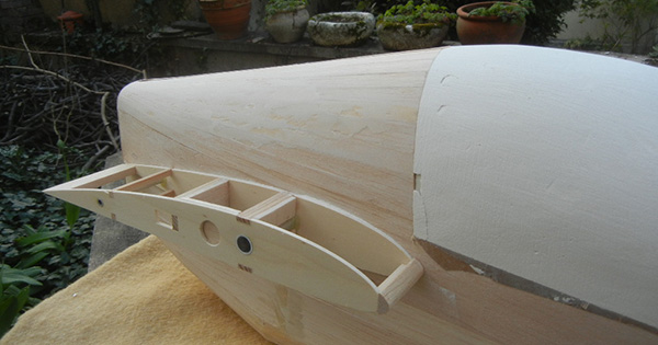

MessagePosté le: 23/03/2026 19:18    Sujet du message: Répondre en citant
Petite séance de ponçage… pâte à bois… ponçage… [rabot]
Gros boulot surtout au niveau du pif… où j'ai un peu merdouillé dans mes découpes de tranches pour suivre la forme…
Et bien sur, le master de la verrière ne veux pas bouger ! bien collé par le plâtre malgré le scotch de protection… [argh]
Au final la structure sera recouverte d'un tissus de verre de 25 gr + résine pour homogénéiser l'ensemble et prévenir au mieux des enfoncements du balsa.
Mais je vais finir par y arriver Laughing

MessagePosté le: 24/03/2026 16:54    Sujet du message: Répondre en citant
le ponçage de la partie arrière est quasi terminée… si quelques imperfections restent à la finition… ça fera un bel aspect tôle d'origine trous & bosses Laughing
Par contre, sur le pif et l'avant du fuselage… je rame [rabot]
J'entends encore mon pauvre père… "il vaut mieux fortifier son cerveau plutôt que ses muscles"… moralité, tu le paie plus tard Confused
à suivre, avec des poses physiques obligatoires…
