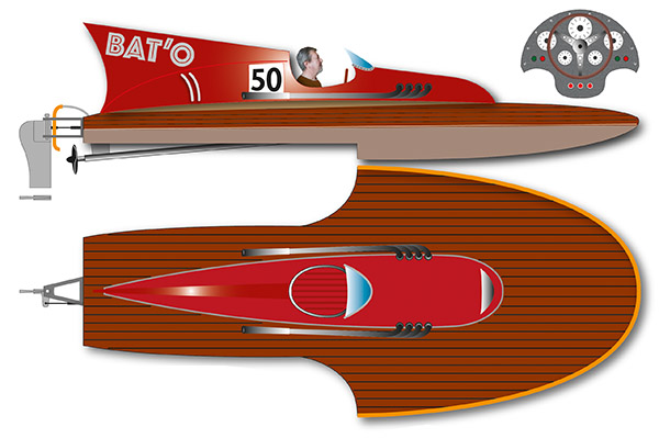

du coup je dessine… un beau hors bord inspiré d'un célèbre bateau de course d'une grande marque de voitures de courses italienne…
Mes plans sont en cours Laughing

Whoo chouette ce bateau [clap] tu ouvriras un sujet, ce sera intéressant de suivre le Sebat'O [rame]
MessagePosté le: 03/02/2026 19:10    Sujet du message: Répondre en citant
Laughing Vincent, tu as raison c'est un sublime bateau à l'origine.
Un exemplaire unique, je crois, de la marque rouge au cheval cabré… c'est une pièce splendide qui a battu des records de vitesse à son époque.
Un exemplaire exposé au musée de cette écurie de voitures, il brille, un vrai bijou !
Des placages de bois aux beaux veinages… un vernis de dingue… des chromes rutilants [baaave]
J'ai changé la forme du cockpit que je trouve un peu trop en forme de gueule de requin (chacun ses goûts)… mais j'ai quelques photos de détails trouvées à ce jour, et rien n'empêche de modifier un peu les formes, juste s'inspirer.
Il y a eu quelques autres versions essayées.
Il est propulsé par un 12 cylindres et détiens le records de vitesse de l'époque.
Le construire ? je ne sais pas… un doux rêve ? (les rêves permettent d'avancer) en tous les cas vraiment pas maintenant… ce ne serait pas raisonnable vu mes 3 modèles de planeurs en cours…
Je le verrais bien autour de 80 cm de long, avec une belle finition, mais avec une motorisation pas trop monstrueuse non plus, juste pour le plaisir des yeux.
La coque est pas si simple à dessiner, enfin pour moi qui ne pratique pas encore assez le dessin 3D.
Y'aurai de quoi faire un modèle atypique qui changerai des hors-bords en plastoc qu'on voit trop souvent dans les rencontres et plans d'eau fréquentés par la discipline.
SI je me lance un jour dans ce délire, j'ouvrirais un sujet… mais va falloir attendre pas mal de temps je pense Zzz
Après, si ça donne des idées de construction à quelqu'un, c'est un modèle remarquable qui ne passerait pas inaperçu sur un plan d'eau Wink
