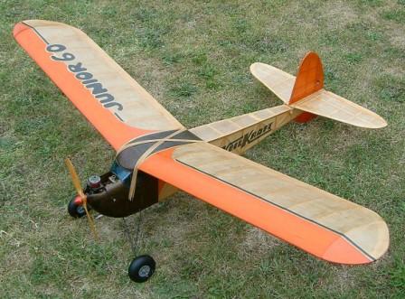

Bonjour Christian,
Charles, un grand connaisseur de tout ce qui touche au modélisme a tenu à me préciser les points suivants, que tu liras sans doute avec un grand intérêt :
Bonjour Philippe, je crains qu'il y ait une erreur..
Les enduits cellulosiques y compris donc l'enduit nitro-cellulosique ne résistent pas au méthanol, ni au nitrométhane. que nous trouvons encore. (dont acte pour moi en tout cas, je ne le savais pas et je t'ai déclaré le contraire en toute bonne foi).
En revanche, l'enduit utilisé aux USA, produit issu de l'aviation légère, le Butyrate, vendu par Sig par ex. du Randolph en fait, résiste.
Ce produit permet de faire une finition complète sans changer de produit, et permet les plus belles finitions, par ponçage-lustrage avec totale intégration du décor.
En France, Marc Lavalette et Gérard Billon ont utilisé ces produits.
On peut utiliser des carburants diesel sur les enduits et peintures cellulosiques, mais à la condition d'utiliser de l'huile de ricin ou de l'huile minérale, mais pas d'huile de synthèse.
Maintenant , un entoilage vernis résiste mieux à la pénétration dans l'air.
L'avion construit par Christian est très beau, bien fait, et décoré avec soin et goût. Si son poids est raisonnable, un léger vernis polyuréthane bi-composants au pistolet serait une protection contre "l'imbibement" qui est impossible à éviter autrement, et dont le seul "avantage" est de donner du "vécu".
Penser au masque, lunettes et charlotte pour pistoler ce produit très dangereux pour la santé.

Je répète ce que j'ai dit au début, une finition au vernis nitro-cellulosique classique est parfait, et tout à fait suffisant, pour un modèle comme celui de Christian.
Les finitions appliquées aux modèles VCC acro relèvent plus du métier de carrossier que du vol libre ancien. Personne ne va appliquer du bi-composants au pistolet, avec ponçage et lustrage, sur un modèle comme celui de Christian !
Ce que raconte "Charles" n'est pas faux, mais c'est un autre monde, où on n'a pas besoin de tendre le papier/soie/nylon, ni de le réparer (rustines), ni de faire léger (oui, tout est rélative...) et, surtout, personne ne va accorder des points à Christian parce que son avion brille !!!
Selon moi, un modèle ancien devrait faire ancien, comme à l'époque et, encore une fois, le cellulosique résistera parfaitement au carburant diesel classique.
Pour clore, voici un de mes avions, qui vole de temps en temps, qui est toujours en parfait état au bout de 10 ans, et il n'y a que du papier est du cellulosique là-dessus... OK, il fait vieux, mais c'est voulu...
