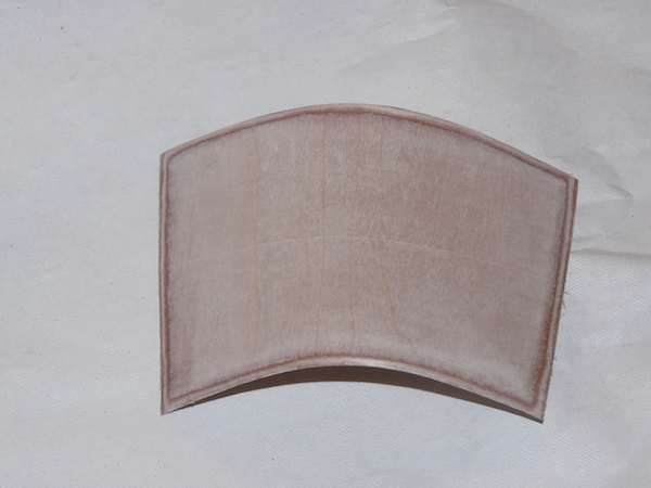

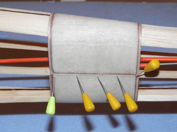

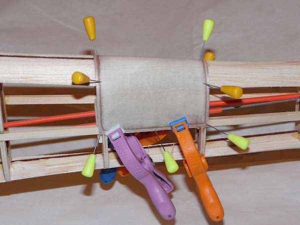

| Une petite avancée pour le Musger, une bricole pour beaucoup d'entre vous mais un grand pas pour moi. La première pièce du coffrage est posée.
 La pièce préparée. Pfou, une soirée pour faire ça et je m'y suis repris je ne sais combien de fois pour avoir des entures bien droites (ou presque).
 Et la pièce collée. C'est ensuite que ça va se corser j'imagine, lorsqu'il faudra ajuster les pièces à venir.

| C'est joli ces entures ![[clap]](images/smiles/Clap.gif) Tu verra Philippe, on s'y fait très bien, ensuite ça va beaucoup plus vite, on arrive à en poser au moins ...     une par jour ![[arf]](images/smiles/arf.gif)    ![[rabot]](images/smiles/rabot.gif)
 Mais attention à la poussière

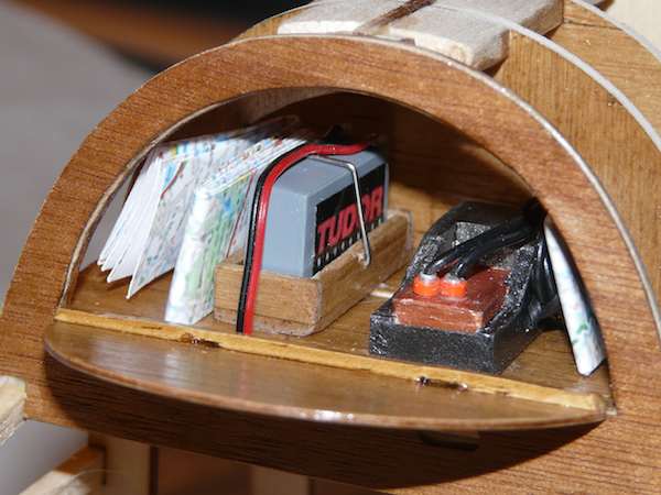

| Très joli, et j'aime bien le détail de la "soute", il ne manque plus qu'une petite bouteille d'eau pour hydrater le pilote   Bon courage pour le coffrage et les entures...

| Bizarre ta façon d'attaquer tes panneaux. Tu commence pas par le pied de dérive pour aller ensuite vers l'avant ? Du coup tu fait les entures sur 2 côtés dessus/ dessous. Bref regarde comment Vincent procéde. Tu verra c'est facile à faire une fois pris le coup de main  . Une bonne cale à poncer et avoir un plaque en alu ou autre bien droite aide beaucoup. Courage pour la suite.

| Bonjour TOM
 Merci pour tes conseils. J'ai bien pris en compte la méthode de Vincent mais en fait c'est la photo qui est trompeuse. Ce panneau est le premier en avant du stab. Je pars ensuite vers l'avant comme tu le dis. Si j'ai décidé de partir ainsi c'est parce que je ne voulais pas faire mon placage avec le stab collé en place pour éviter d'être géné et de l’abimer. Et comme il va me falloir raccorder la commande du stab, je ne pouvais pas faire le placage dès les premiers panneaux arrières. En fait j'ai démarré ce placage comme l'a fait Christian sur son Fafnir.
 Je ferai une photo plus large ce soir pour que ce soit plus clair et avoir vos avis, cela m'aide bien.
 Merci pour le truc de la règle en Alu, j'ai bêtement cherché un support assez rigide hier soir alors qu'il me suffisait de fixer une plaque d'inox que j'ai en stock.

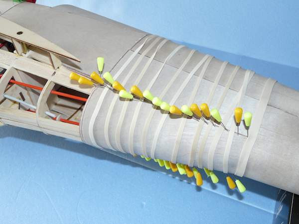

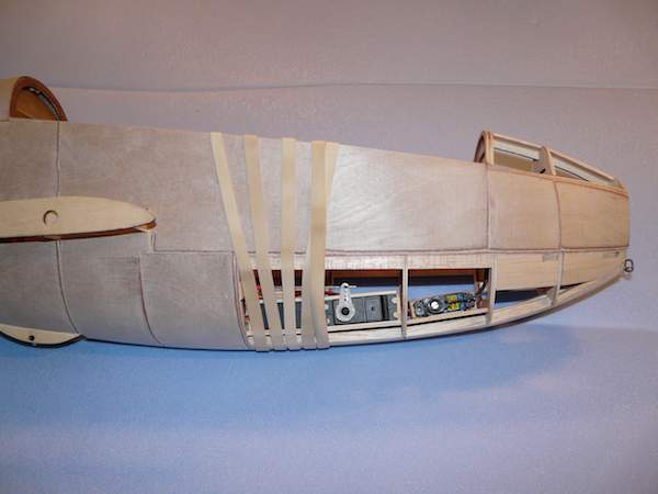

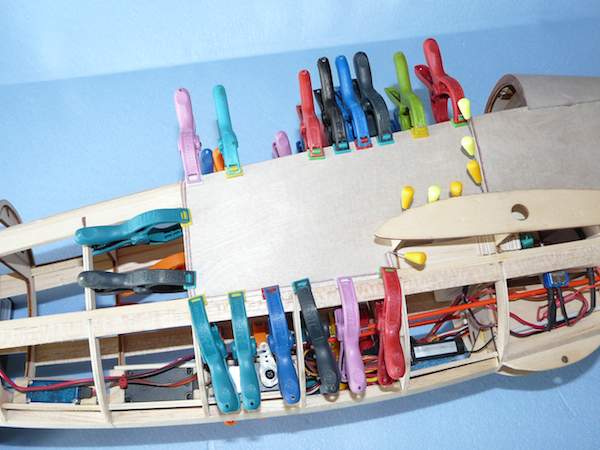

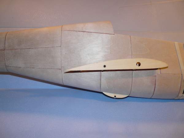

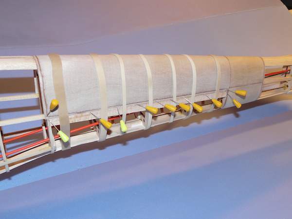

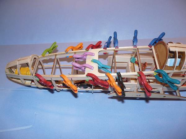

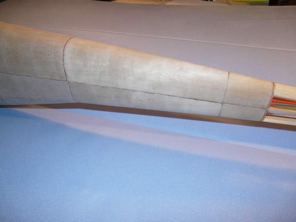

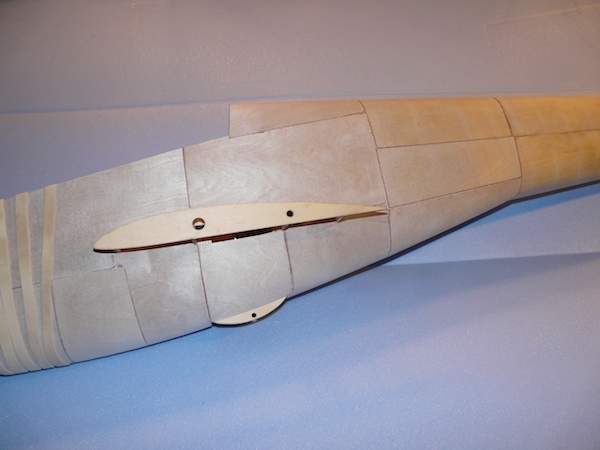

| Et bien le Musger avance toujours. Doucement en ces temps de vols, de rencontres et de meetings mais il avance. Voici quelques photos de l'avancement du coffrage du fuselage. Je commence à en voir le bout mais c'est long.
 Premier raccordement. Pas trop mal.
 Mise en place du cadre de cockpit.
 Première grande pièce dos du fuselage. Je me suis rendu compte depuis que ce n'est pas vraiment réaliste une si grande pièce à cette échelle. En vrai ça fait vraiment un gros morceau. Tant pis, c'est collé.
 Alors là les pièces entourant l'emplanture m'ont donné un peu de fil à retordre pour l'ajustage.
 Celle-là aussi m'a bien amusée à faire.
 Et pour la suite, voilà où j'en suis pour l'instant. Pas vraiment content de mes ajustages mais je suis là pour apprendre, et puis pour mes assembleurs de mousse, ça va le faire je pense.

| ![[clap]](images/smiles/Clap.gif) ton coffrage est proprement réalisé  |  |

| ![[clap]](images/smiles/Clap.gif)  ![[clap]](images/smiles/Clap.gif) Beau travail,vivement la suite.

| bravo à Philippe l'entureur  néophyte !   ![[clap]](images/smiles/Clap.gif) On est tous passé par là..En effet tu aurais pu éviter cette longue pièce dorsale..  Pour les biais des panneaux , essaie d'éviter l'arrondi dans les angles mais là je chipote...L'astuce c'est  d'avoir sous le ctp  une surface dure avec  une arête droite et vive pour faire un biseau bien rectiligne en deux ou trois passes..C'est quand  on veut retoucher que ça se gâte..   ![[clap]](images/smiles/Clap.gif)  ![[clap]](images/smiles/Clap.gif) |  |

| C'est nickel ![[clap]](images/smiles/Clap.gif)  ![[clap]](images/smiles/Clap.gif) ! Ca fait vite un bon petit paquet d'entures à réaliser, ces fuselages ronds mais le résultat en vaut la peine !

| Merci à tous pour vos encouragements.
 Marc, j'utilise bien un outil avec une surface dure et rectiligne (une règle en inox). Mais j'ai mis un moment à comprendre mon erreur. Dans les angles avec enture devant sur un côté et derrière sur celui adjacent, il faut d'abord faire l'enture de devant. C'est l'apprentissage, le suivant sera mieux. Quand à mon long morceaux sur le dos, si vous avez une idée pour réer une ligne de structure pour imiter une enture, ça me le raccourcirait mais j'ai peur de me rater et gâcher l'appareil.
 J'y retourne, je voudrai finir le fuselage avant de partir en congés et je ne suis guère rapide.

| Philippe,
 Peut être pourrai tu faire une incision avec une pointe à tracer, mais je ne suis pas convaincu du résultat. Fait un essais sur une chute, perso, je laisserai comme ça.
 Sinon, bravo, beau travail.
