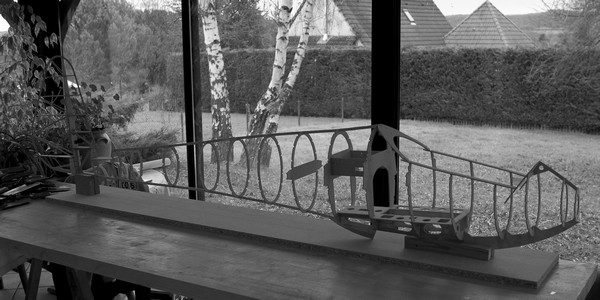

Pas de notice de montage Stephane,mais un CD de montage avec quelques photos Very Happy
Plus sérieusement voilà où j'en suis après deux jours Very Happy
Première impression sur le kit .
C'est un peu déroutant de monter un fuselage dans le vide mais tout s'assemble correctement même un peut trop parfois ,le moindre décalage sur une encoche entraîne des mauvais ajustements par la suite Embarassed
Les arrêtes qui tiennent les couples sont aussi très fragile je les aurais bien vu un peu plus large Wink
Prochaine étape pose des lisses et des nervures d'emplantures Very Happy
ça fait du bien de recoller des bouts de bois Very Happy
MessagePosté le: 28/12/2013 13:28    Sujet du message: Répondre en citant
Eventuellement tu pourrais continuer le montage avec des tasseaux qui dépassent du plan de travail, au moins tu aurais une référence axiale et pas de risque de vrillage quand tu vas mettre les longerons en pin.

MessagePosté le: 28/12/2013 13:48    Sujet du message: Répondre en citant
Tu veux dire comme çà !
MessagePosté le: 28/12/2013 15:13    Sujet du message: Répondre en citant
Oui je pensais à ce genre de chantier

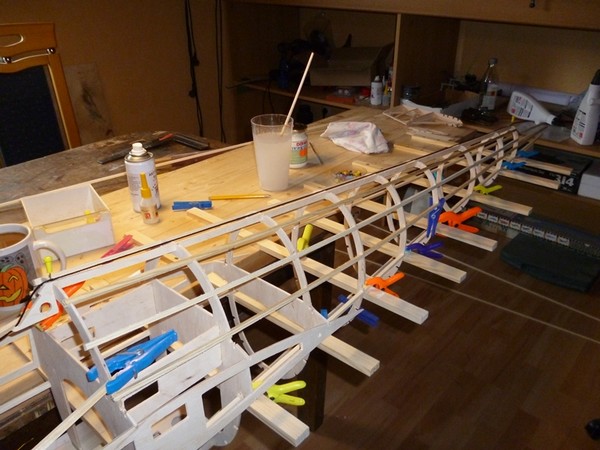

Voici après 4 jours d'assemblage où j'en suis Very Happy
J'ai été agréablement surpris par la qualité des découpes de ce kit, tout s'assemble parfaitement les lisses sont très bien alignées sur les couples sans faire de vagues un bon point de ce coté là Very Happy
J'ai apporté une petite modification au kit, j'ai remplacé le ctp de peuplier recevant les clefs d'aile par du ctp de 3mm aviation et j'ai aussi inséré un cpt entre pour faire quelque chose de plus rigide Very Happy
La clef d'aile sera définitivement collé après une mise en croix du planeur .
Le train rentre parfaitement dans son logement il amortira des atterrissages un peu durs Embarassed
Comme je vais faire une version peinte ,le fuselage sera coffré en balsa de 3mm,j'aime bien la version sobre de l'Orlik beige de Petr
ça fait du bien de recoller des bouts de bois [baaave]
Je suis conscient que le plus long reste à faire mais ça fait du bien au moral [vol]
a suivre ...
