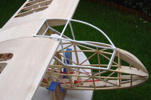

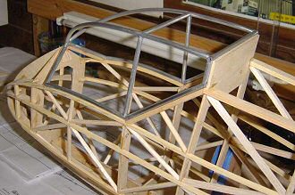

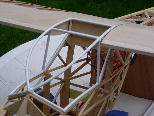

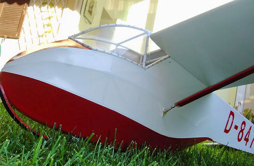

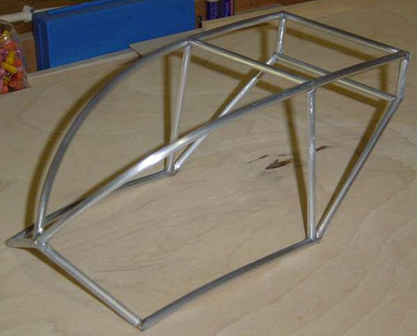

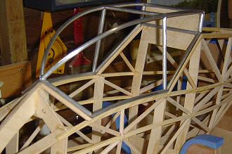

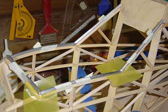

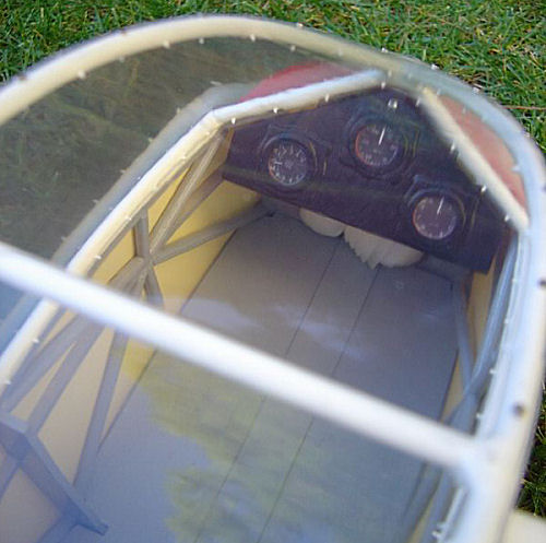

La structure de verrière en tubes alu. Avantages par rapport au laiton: c'est plus léger et plus facile à percer pour la pose du vitrage Inconvénients: l'assemblage est plus long à réaliser par collage époxy, par rapport aux tubes laiton, qui eux, sont soudés à l'étain. |

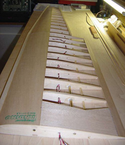

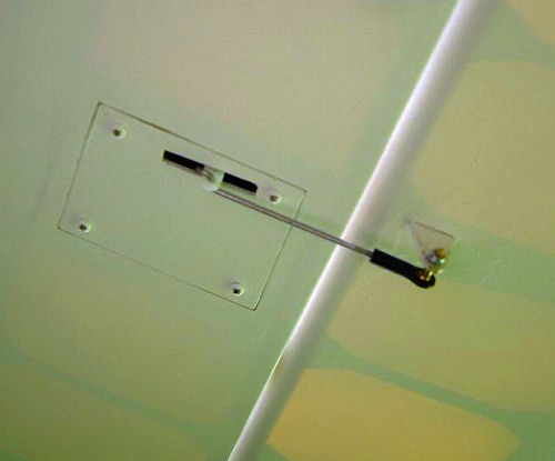

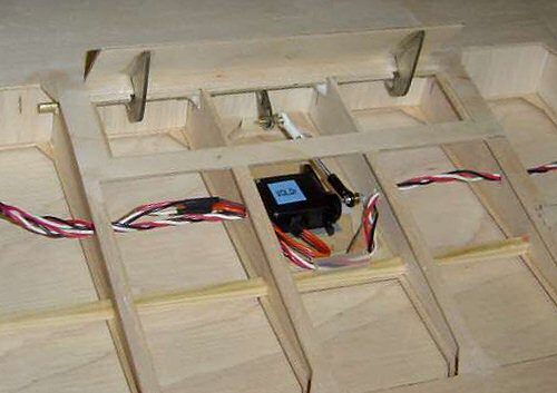

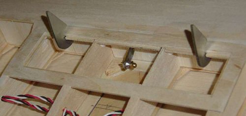

Des palliers en tubes laiton sont collés à l'epoxy sur les nervures, un tube diamètre 3mm est passé à l'intérieur de ces paliers. Le tout immobilisé en translation par un petit bout de tube soudé sur l'extérieur des nervures extrêmes et de même diamètre que les paliers. Les bras de palette sont soudés à l'étain sur le tube interne.

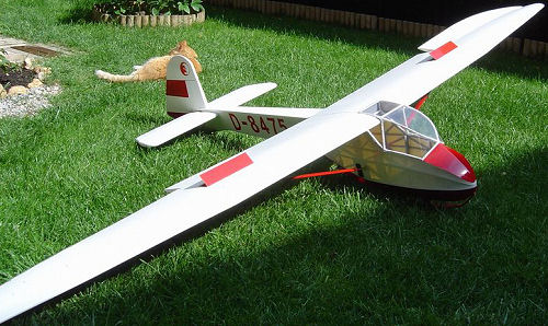

1er vol prévu pour Retroplane :o)
