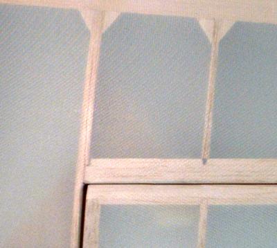

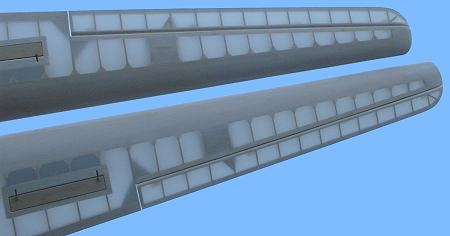

Les ailes sont entoilées au Diacov. Le Diacov est un tissu thermorétractable semblable au Solartex, d'un aspect transparent comme le papier calque. Ce tissu d'entoilage fabriqué par la Société DIATEX est également utilisé dans l'aéronautique. La méthode d'entoilage a été décrite sur la page du Bergfalke. La masse d'une aile complète avec servo avant entoilage est de 300gr et 350gr entoilée. Soit 100gr le m² de Diacov.
Selon l'aspect recherché, le Diacov peut être laissé "nature" ou directement peint, ou encore être protégé d'une ou plusieurs couches d'enduit nitrocellulosique, peint ou laissé transparent.

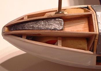

Précentrage avec 350 gr de plomb coulé en forme grace à un moule fait de plusieurs couches de papier alu.

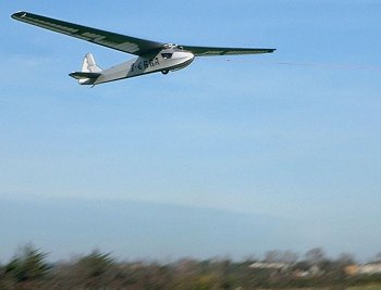

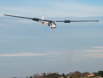

Lundi 8 décembre 2003, une magnifique journée, douce et ensoleillée, avec une petite brise de sud de 10 km/h, pas d'hésitation, direction le Pic du Vissou. Arrivés sur le site les premiers, aucun planeur pour évaluer la portance de ces faibles brises. Tant pis, je lance, le Mü13 part bien droit et commence à prendre de l'altitude, aucun trim à retoucher, mais les commandes sont vives, trop, même en petits débattements. Le résultat ne se fait pas attendre, le planeur déclenche autant d'un côté que de l'autre, dès que l'on braque un peu trop les ailerons et la profondeur, je me fais peur 2 ou 3 fois... Ce bras de levier très court associé à des débattements trop grands doivent en être la cause. Je calme le vol et fais quelques passages bas pour que Joëlle finisse la pellicule de diapos, je décide de voler encore un peu plus bas juste au ras des yeux et de ralentir pour immortaliser la bestiole, à ce même moment, plus un souffle d'air, je n'arrive plus à reprendre d'altitude, je transite du Vissou au Vissounel, toujours rien, je vois le Mü13 s'enfoncer encore, le planeur déclenche encore une ou deux fois avec pour résultat de perdre une vingtaine de mètres. Le centrage à l'air trop avant? Pas facile dans ces conditions d'espérer remonter, d'autant plus que le stress me gagne, le trou est inévitable. Je longe le petit chemin pour atterrir, afin de ne pas trop crapahuter pour le récupérer. Le planeur se pose. je descend vite le récupérer et là, je me rends bien compte qu'il n'y a plus un souffle d'air, la chaleur est étouffante, nous sommes pourtant au mois de décembre, j'entend même des grillons et sauterelles! sans exagérer il doit faire en plein soleil pas loin de 30°. La remontée est comme toujours pénible, je suis trempé de sueur...
Arrivé en haut, Pierrot et Jean Claude sont là, les brises se sont rétablies, et ça vole fort bien. Je réduis mes débattements d'ailerons et profondeur et je relance. Cette fois ci, le Mü13 est moins chatouilleux, mais déclenche encore, je vais profiter du reste de la journée pour faire un vol calme et le prendre en main. Le test du piqué révèle un centrage trop avant. Mais ça restera comme ça pour aujourd'hui.
Quel plaisir de voler dans ce ciel bleu azur, quel calme, juste le bruit de la rivière en bas qui trahi les trombes d'eau qui se sont abattues sur la région quelques jours plus tôt... on ne sent pas du tout de vent, et la portance est énorme, le Pic chauffé à blanc restitue toute son énergie.
Le lendemain, il me faudra repeindre les égratignures inévitables lors d'une descente au trou et refaire le tube de pitot perdu dans les herbes hautes.
Remorquage à Baillargues (Nord-Est de Montpellier)
Jeudi 11 Décembre 2003: la journée est encore magnifique, ni nuage ni vent et une douceur exceptionnelle l'après midi. Je demande à Gérard Risbourg de venir pour me donner son avis sur le planeur et prendre quelques photos, Olivier se chargera efficacement du remorquage. J'ai donc encore réduis les débattements pour n'avoir plus que +/-10mm à la profondeur et +6/-10mm aux ailerons, j'enlève aussi 20 gr de plomb, ce qui recule le centrage de 5mm. Le vol est maintenant très calme et agréable, le Mü13 a encore tendance à déclencher, mais uniquement avec la profondeur et ailerons à fond. Gérard pense que cela vient des ailerons qui sont larges et vont jusqu'aux extrémités. Le vol est assez lent et réaliste, et le taux de chute très satisfaisant, permettant de voler 10 à 15 mn dans cet air stable et sans vent. Les aérofreins sont efficaces, avec un petit couple à cabrer, que j'ai contré par mixage de la profondeur, et ils ont surtout un look d'enfer!

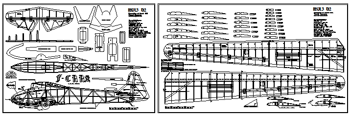

Aperçu des plans - Cliquez pour Agrandir
Téléchargement des Plans - Version 25 Novembre 2004
Il est strictement interdit de redistribuer ces plans sur des sites web, forum, CD...
Diffusez uniquement l'url de cette page
Téléchargez 2D-DXF View Visualiseur plans .dxf AutoCAD R12/LT2 (gratuit 1,4Mo)
Vente des Plans
Le plan original version papier validé par ma construction est aussi en vente sur 2 planches, fuselage vue de dessus et côté, tous les couples dessinés, 2 ailes dessinées + toutes les nervures, stab, aérofreins...
