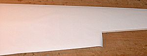

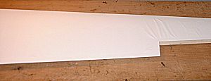

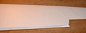

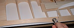

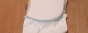

| Entoilage au Solartex: le solartex est un tissu thermocollant et thermorétractable, qui s'applique avec un petit fer à entoiler réglé au maximum, il existe en plusieurs couleurs, blanc, antique et jaune. Le pouvoir de collage et de rétractation est important, pour ne pas vriller un stab ou une aile, il est indispensable de tendre en chauffant petit à petit, un côté puis l'autre. |

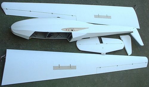

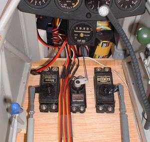

 Installation de la radio, avant l'entoilage du fuselage, pour plus de facilité, l'accès étant trés réduit à l'avant. On distingue à droite l'accu de 2400 Mah, à gauche le récepteur, les servos seront cachés par le plancher de la cabine, un standard pour la dérive, un mini pour le crochet de remorquage et un double roulement plus costaud, pour la profondeur. |
 | Un précentrage est effectué avant l'entoilage du fuselage, 180 gr de plomb ont été nécessaires, le centrage final se fera grâce à du plomb de chasse inséré avec un cornet en papier par l'insert que l'on distingue et qui se bouche avec le tube de pitot vissé. Cette soute peut accueillir éventuellement 400 gr de plomb. |
