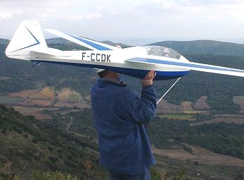

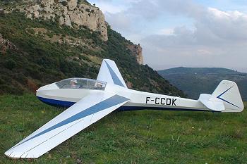

| 13 Novembre 2002, direction la pente, le Pic du Vissou, temps nuageux, vent d'Est, personne sur le site, je ne peux plus attendre, je lache le Bergfalke dans son élément, il part droit, prend quelques mètres, premier virage, le planeur s'enfonce, perd de l'altitude, les conditions sont trés limites, je n'aurais jamais dû le lancer avec du vent d'Est, impossible de monter, le planeur perd de l'altitude, descente au trou 200 m plus bas, au bout de 10 minutes j'atterris, le trou est parsemé de rochers, ravins, arbres, ronces... je réussis à poser proprement sur une zone vierge, quelle chance! Je récupère le planeur, constat des dégats: les ailes ont pivotées vers l'arrière, pliant la clé et arrachant légèrement la fixation au fuselage, bords de fuites froissés à l'emplanture, quelques éraflures aux bords d'attaques. Tout sera réparé le soir même en 2 heures. Modifications: |

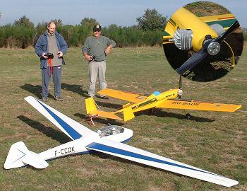

| Dimanche 17 Novembre 2002, une météo printannière avec une petite brise de sud, direction Argelès sur mer (66), ce sera Jean Poulou qui me remorquera avec son Big Bison tout fibre, contruction perso: 3,20 m d'envergure, moteur 3W 120cc, un remorqueur et un pilote exceptionnel capable de tirer aussi bien un lancé-main qu'un monstre de 50 Kg. |
| C'est donc en toute confiance que j'accroche Le Bergfalke. Jean met les gaz, le planeur roule une dizaine de mètres et s'élève tout doucement, on croirait un vrai! La mise en altitude n'est qu'une formalité, largage à 200 m. |

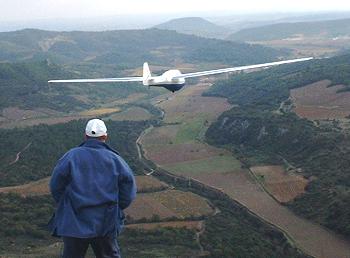

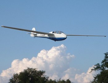

| Je découvre le comportement du Bergfalke, un vol lent et réaliste, un peu trop de débattements que je réduis, je n'ai pas touché aux trims: le planeur vole comme sur un rail. Test du piqué pour le centrage, le planeur remonte doucement de lui même, j'enlèverais éventuellement quelques grammes de plomb. Je suis trés agréablement surpris par le faible taux de chute, qui me permet de voler un quart d'heure dans des conditions neutres, sans vent ni thermique. |

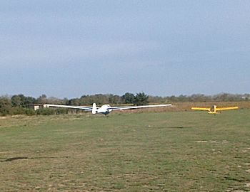

| A 30 m, je sors les
            AF pour les tester, Oups! le planeur se cabre d'un coup et décroche.
            Je pique pour reprendre de la vitesse, et amorce mon circuit pour
            l'atterrissage, le Bergfalke allonge terriblement, je donne des
            petits coups d'AF pour le freiner, arrondi final, le planeur roule
            enfin, il aura effacé les 200m de la piste. Il va falloir faire
            un sérieux mixage AF > profondeur: 25% à piquer, ce ne sera pas
            assez, j'en suis arriver à la valeur de 60% .  |
