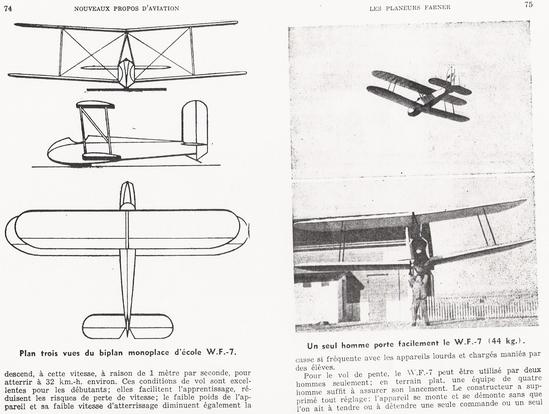

Bonjour Frédéric,
Magnifique photo que celle du WF7 du musée des transports de Lucerne.
Le WF7 a effectivement été construit à Grenchen dans le canton de Soleure en 1933 par Mm Willy Farner et Hermann Aecherli. Les caractéristiques principales de ce planeur sont : envergure 7.5m, longueur 5m, surface ailaire 16m2, poids à vide 46kg, en ordre de vol 126kg, charge ailaire 7.9kg/m2.
Et pour gamberger, un 3 vues...
et une photo d'époque...
Et après celà, diras-tu toujours que les Suisse sont lents Wink

Salut !
Petite gamberge...
C'est un deux axes... l'aile n'est pas du tout coffrée... le fuselage est en baguettes de bois entoilées, juste coffré sur la partie avant.
Construction assez simple...
Par contre il ne faut pas se louper sur le profil de l'aile ni sur le poids de la bête...la trainée doit être importante et la finesse ridicule...
A voir

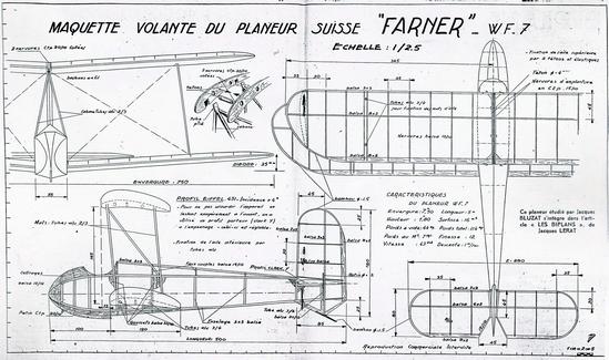

J'ai ça pour toi Fred, from GPPA, comme toujours :
Amitiés
Alban

Salut Alban !
Encore Merci !
Bon, y'a plus qu'à !
Ce serait bien d'avoir des scans de bonne qualité.
Le plan est génial.
Vois avec Vincent mettre tout ça sur son ftp ou envois-moi le sur mon mail.
Que ferrions-nous si tu n'étais pas là !

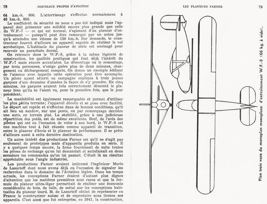

Le WF8 ,'est pas mal non plus Very Happy

Merci pour toute cette doc.
Avez vous remarqué comment le stab se range.
On devait pouvoir caser ça dans "une boite à chaussure".
êtes vous de mon avis :
sur le plan le nez est trop court par rapport au photos.
Âge: 61 Sagittaire
MessagePosté le: 20/01/2007 01:30    Sujet du message: Répondre en citant
Salut
Oui, il y a des différences entre les photo du photopack et le plan. on voit bien sur la photo 32-3 que l'avant n'est pas construit comme sur le plan. Le flanc est plus rond, plus long et il y a un renfort en biais.
Le patin vas plus en arrière...
Mais c'est quand même une bonne base.
