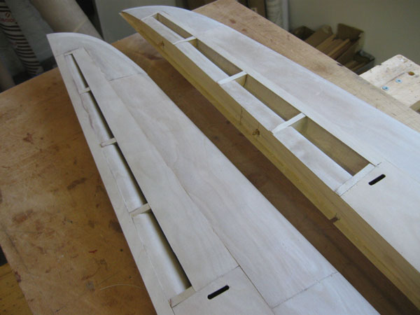

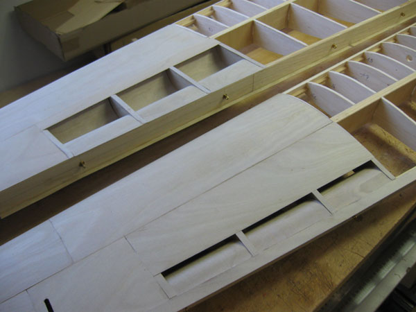

Pour la réalisation des fentes sur le Wolf, j'ai dû construire une structure un peu compliquée [argh] pour installer tout ça mais ça a l'air de vouloir le faire, la 1è partie du puits est installée, juste de la patience et un bon ajustage...Voir schéma de la 1è photo et la 3 è photo du post si vous voyez mal de quoi je parle :

Moulage du BA de la fente:
Effet recherché à l'extrados :

Super boulot Marc et vraiment original ce système.
Sais-tu si le gain espéré a bien été obtenu sur le réel ?
MessagePosté le: 29/01/2016 17:04    Sujet du message: Répondre en citant
Le système existait à l'identique sur des avions style Dauntless, ça devait être efficace! Je ne peux guère t'en dire plus mais en tout cas, ça ne représente pas un problème a priori de le reproduire, on verra bien, ça fera au moins jaser sur le terrain !! Laughing

[clap] Certainement pas évident à faire cette partie, il y a quelques heures de [scie]

C'est bien de prendre le "risque" de reproduire ce genre de détail. Et en plus, ça risque de fonctionner. Tu nous fera un essai avec et sans en les bouchant... Mais il faudra des yeux d'experts pour déceler une différence.

c'est fonctionnel sur les gros porteurs ; y'a pas de raisons que ça ne fonctionne pas à cette échelle Very Happy à voir !

c'est vraiment superbe le système de puits [good] mais le coffrage du cintre à pas du être facile à faire [argh] bravo [clap]

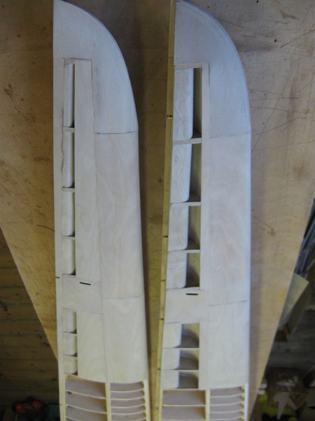

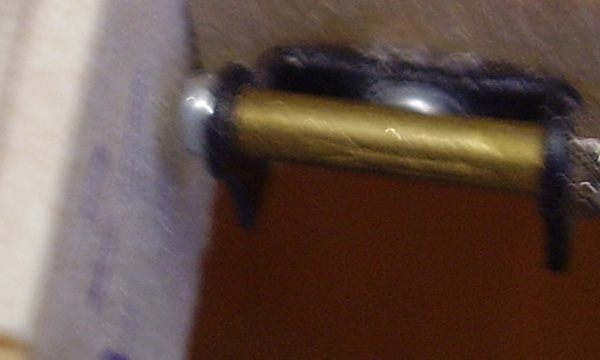

J'ai bricolé un petit "cabestan" (tube laiton libre sur un axe) pour que le câble des chapes de la commande extérieure de l'aileron puisse coulisser:
Le travail de coffrage se poursuit lentement, beaucoup d'ajustage mais voici comment apparaissent les fentes à l'extrados, (à l'intrados le puits est beaucoup plus important):

J'ai achevé la construction de ces curieuses fentes devant l'aileron du Wolf, je me suis bien amusé, reste à savoir ce que cela donnera en vol... [humm] Wink

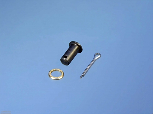

Tu as assez de place pour passer tes axes de charnières par en dessous? Tu les bloques avec des goupilles Béta?
Pierre CHB
Marc tu n'as pas répondu entièrement à Pierre .
Pierre voici avec quoi sont bloqués les axes
Beaucoup moins pratique que les charnières à Vincent mais comme mes ailerons sont entre 2 nervures pas trop le choix , et plus facile que les petits circlips sur les charnière bâtons Wink

Non Pierre, tout ce que tu vois coffré sera teinté et verni, assez peu d'entoilage sur ces ailes en fait.Les charnières sont en laiton avec un axe goupillé pour les bloquer ( voir photo de la charnière en page 3)

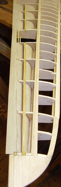

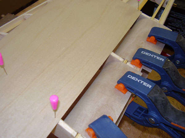

Le câblage des servos est fait, les coffrages vont bon train, plus que 6 panneaux rectangulaires et la zone de la barre de torsion. Restent à fixer les ferrures et la mise en croix tantôt..

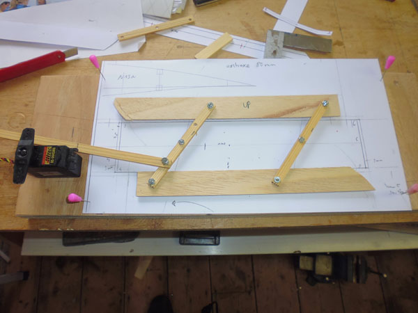

Un petit bricolage vite fait pour valider les AF
