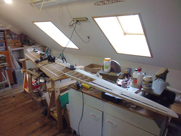

J'ai achevé la construction de ces curieuses fentes devant l'aileron du Wolf, je me suis bien amusé, reste à savoir ce que cela donnera en vol... [humm] Wink

Non Pierre, tout ce que tu vois coffré sera teinté et verni, assez peu d'entoilage sur ces ailes en fait.Les charnières sont en laiton avec un axe goupillé pour les bloquer ( voir photo de la charnière en page 3)

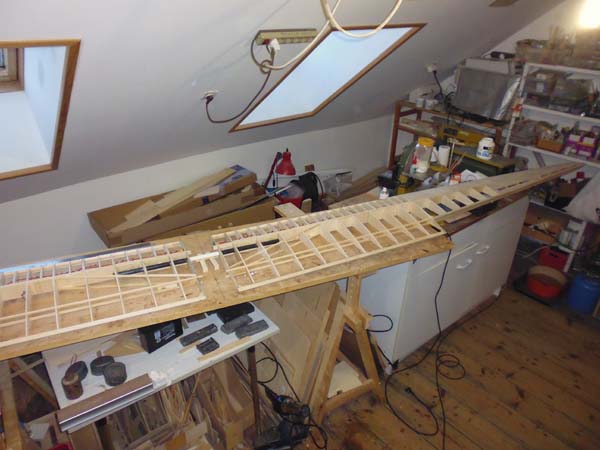

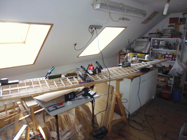

Le câblage des servos est fait, les coffrages vont bon train, plus que 6 panneaux rectangulaires et la zone de la barre de torsion. Restent à fixer les ferrures et la mise en croix tantôt..
Un petit bricolage vite fait pour valider les AF

MessagePosté le: 07/02/2016 13:54    Sujet du message: Répondre en citant
Si tu regardes bien Stéphane sur l'avant dernière photo il y a un tube de cyano et l'accélérateur c'est pour ça qu'il va vite Laughing

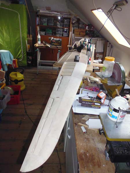

MessagePosté le: 08/02/2016 17:55    Sujet du message: Répondre en citant
Fourreaux de clé d'aile installés avec 1° dièdre par demi-aile.
4,60m dans l'atelier, pile-poil la bonne taille:

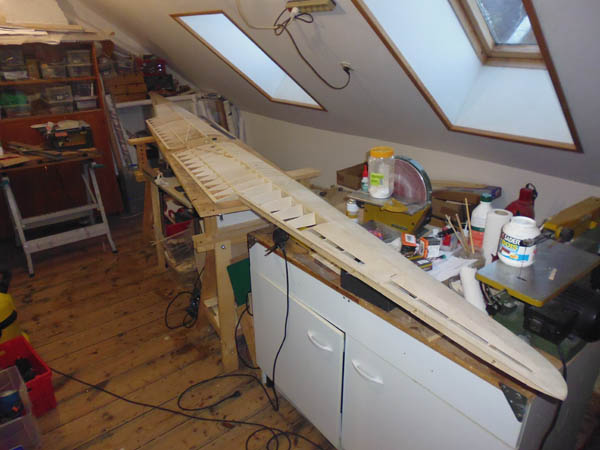

MessagePosté le: 08/02/2016 18:57    Sujet du message: Répondre en citant
Deux images débarassées du bazar, un peu plus lisibles

Pierre, je peux construire 5m pile,parallèlement au mur, pas plus..Un peu en biais j'ai construit le GR70, 5,66m ... Encore un peu plus en biais, 6m sans doute ! A vérifier avec le prochain, Wink
