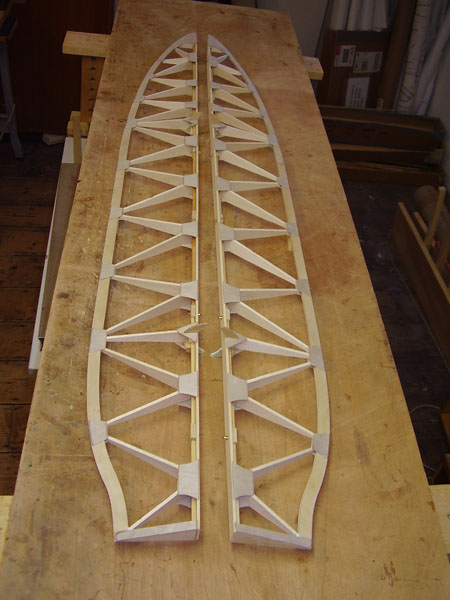

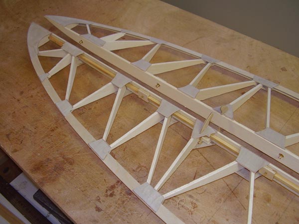

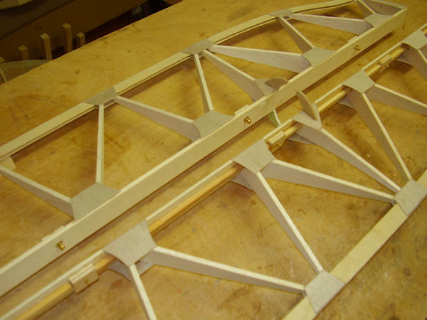

Aujourd'hui envie d'arrêter le "gros oeuvre " pour faire un peu de "fignolage" ! Laughing Il m'aura fallu quelques heures pour découper et coller tous ces goussets aux formes et tailles variées sur ces ailerons de 1,30m mais pas mécontent du résultat..Les guignols sont en bois et seront câblés, le guignol intérieur à l'intrados actionné par le servo est lui en plaque epoxy 3mm. Noter la forme relevée du saumon à l'intrados, vrillage négatif sur 3 nervures comme sur le réel.

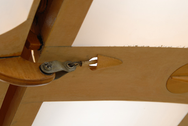

Bonjour Vincent, les deux guignols intérieurs seront reliés au servo par des chapes et câble (maquette à l'extrados et une commande rigide à l'intrados), les deux extérieurs aussi auront des chapes maquettes et des câbles reliés à un palonnier ou une poulie, je ne sais pas encore, de manière à fonctionner, si tu as une astuce.. Wink
Dans ce genre là ,classique ( j'aime bien les petits carénages en bois comme ça, jamais vus auparavant) :

Chouette tes ailerons, ça avance bien.

Peux-tu me renseigner sur la fabrication de ta chape ? Very Happy
Elle est tout simplement géniale... et l'écrou ?
Michel.L
MessagePosté le: 22/01/2016 19:16    Sujet du message: Répondre en citant
Euh c'est la vraie, Michel, du classique sur ces planeurs anciens ! Pas difficile à reproduire d'ailleurs..

ça fignole dur ici !
c'est vraiment beau ce principe de contre-plaquer du ctp sur de l'epoxy Very Happy
des ailerons d'1,30M… c'est démoniaque !
une commande rigide en push et un câble en pull… ça va demander un rattrapage de débattement/tension sur le câble, non ?
MessagePosté le: 22/01/2016 20:30    Sujet du message: Répondre en citant
Pas de détension si tous les axes des guignols sont parfaitement centrés sur l'axe d'articulation des charnières et si les entraxes du palonnier de servo sont identiques à ceux des guignols, mais des câbles AR permettent justement de rattraper d'éventuels petits défauts de différenciel en se tendant/détendant, là finalement c'est la commande rigide qui va tout faire. Marc, pourquoi ce mix? pourquoi pas tout en câble AR? ou puisqu'une commande rigide, autant ne pas s'embêter et mettre les commandes factices.

Non, j'ai expérimenté déjà, j'utilise un bras de palonnier double, le servo étant fixé à plat, c'est la commande rigide qui prime, le câble "maquette" à l'extrados est fixé sur l'autre bras du palonnier avec une tension minimum;les commandes en câbles sont toutes factices.
Nouveau messagePosté le: 22/01/2016 20:33    Sujet du message: Répondre en citant
Ok compris, donc ils sont factices.
