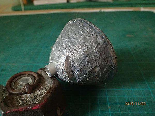

Very Happy voici maintenant la genèse du lest, estimé à 1000g .
Le nez en roofmat
Moulage du nez
Et voilà le moule, j' attend un séchage parfait pour couler le Pb sans accident
le gros tube recevra le système de remorquage, les 2 petits, des tiges filetés pour la fixation .
Ah, vous aviez deviné ?, bravo ! [clap]

MessagePosté le: 31/10/2015 00:06    Sujet du message: Répondre en citant
et pendant ce temps là, le toutou attends gentiment sa gamelle pour boire un coup MDR
moulage en ciment ou plâtre ?

MDR Du plâtre, Seb, du platre et il ne servira qu' une fois .
Pas de toutou mais 3 chats : une folle, une cas social , un fainéant .... Very Happy

Very Happy Et voilà , c' est moulé mais 200 g de trop quand même , alors je suis contraint d' inventer le contre poids creux ...... percer des trous dans le Pb quelle galère !

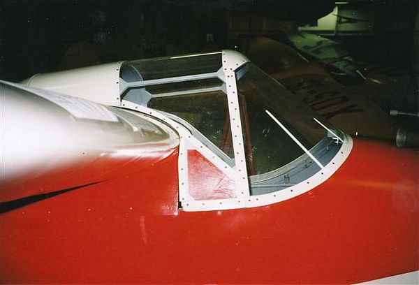

Question : comment il rentre le pilote dans ce planeur ? elle s' ouvre comment cette <;§µù+ de verrière ?
Le vent se lève .....
MessagePosté le: 12/11/2015 18:20    Sujet du message: Répondre en citant
Il est fort probable qu'elle s'enlevait complètement, et une fois à bord, un aide remet la verrière en place
MessagePosté le: 12/11/2015 18:51    Sujet du message: Répondre en citant
Exactement.
MessagePosté le: 12/11/2015 20:58    Sujet du message: Répondre en citant
alors… il faut savoir que ces pilotes d'essais, pour le premier vol, étaient préalablement endormi au chloroforme, puis "déposés" délicatement dans le cockpit, bien harnaché, avant que la verrière soit verrouillée !
Du coup, ils n'avaient pas le choix ; pour en sortir, il fallait effectuer ET réussir le vol inaugural [arf]
