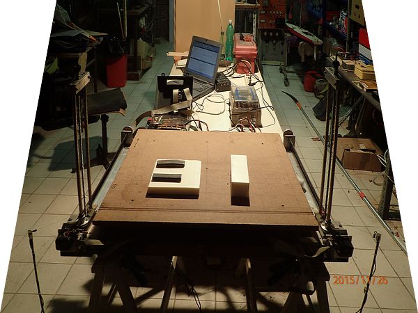

Very Happy CNC remise en route ce soir.....une photo de l' ensemble , demain , réglage de la chauffe pour le styrodur orange de leroi-belin, je crois qu' il faut chauffer un peu plus que pour le styro jaune.
Oui, c' est un peu le bazar cet atelier mais j' ai des difficultés à bosser sans un peu de poésie ..... Rolling Eyes

MessagePosté le: 27/11/2015 13:29    Sujet du message: Répondre en citant
ça fait une belle surface de travail !
de quoi couper de belles mottes de beurre Laughing
blagues à part, une belle machine qui a l'air bien conçue avec ses 2 vis d'entrainement pour un guidage synchro ; à bien surveiller pour qu'il n'y ai pas de pertes de pas et de risque de "départ en crabe".
Tu as quelques infos sur les logiciels que tu utilises ?
Tant pour le dessin que pour les pilotes de découpe.
Merci Grégoire

Very Happy hello Sébastien, malheureusement je ne peux pas te donner les infos que tu demandes, la machine n' est pas à moi et la tripaille des logiciels de fonctionnement me sont inconnus ....En fait je m' en sert comme d' une voiture .
Ceci dit elle fonctionne plutôt bien et sans vibrations parasites (ah, ces moteurs pas à pas!) depuis que nous avons ajouté des petits volants d' inertie en bout des vis X. Ce qui est le plus délicat c' est le réglage de la chauffe surtout lorsque la différence entre l' emplanture et le saumon est importante, là c' est le chiendent !

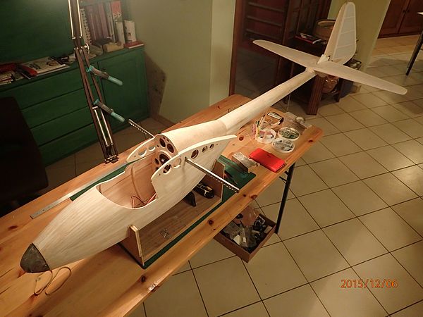

Very Happy Pas évident le raccordement entre le tube de queue et la cellule !enfin , c' est fait malgré une prise de liberté par rapport à l' original (qui n' est pas d' accord non plus avec le 3 vues de J2mc) voilà le résultat .
Oui, finalement je travaille dans le séjour, c' est plus pratique pour la conversation avec Marie , et puis il y fait chaud, je met de la musique et le frigo n' est pas loin. Le bonheur quoi !

MessagePosté le: 06/12/2015 20:36    Sujet du message: Répondre en citant
Joli [clap] [clap] ! Ca commence à prendre forme Very Happy !
Bonne continuation Grégoire.
Serge
Clifton
Inscrit le: 07 Mai 2014
Âge: 62 Capricorne
MessagePosté le: 07/12/2015 01:04    Sujet du message: Répondre en citant
C'est beau Grégoire, j'aime bien la forme de ce fuselage. Ben dis donc, c'est la belle vie ton ambiance de travail Laughing

MessagePosté le: 07/12/2015 13:56    Sujet du message: Répondre en citant
Salut,

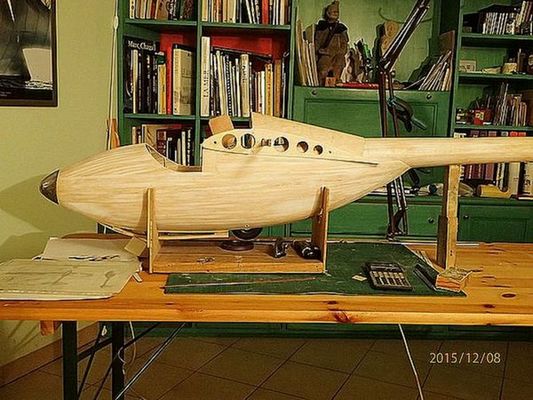

Ça se précise Wink , par contre tu as d'autres photos du fuselage ? J'ai l'impression que le nez est vachement plus long que sur le vrai. C'est peut-être dû à l'angle de prise de vue.

Very Happy Bonsoir, effectivement la prise de vue y est pour quelque chose, je te met une photo de profil. Et effectivement aussi je me suis un peu loupé pour la remontée de la cellule vers le tube cela devrait être plus court de 20 mm et j' espère que personne ne va aller cafter le truc auprès de Vincent Rolling Eyes

MessagePosté le: 08/12/2015 20:18    Sujet du message: Répondre en citant
La photo était trompeuse, ça me semblait plus long aussi.
MessagePosté le: 08/12/2015 20:58    Sujet du message: Répondre en citant
ça devrait pas être plus court de 20mm ??? MDR
