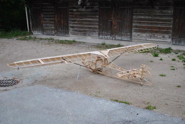

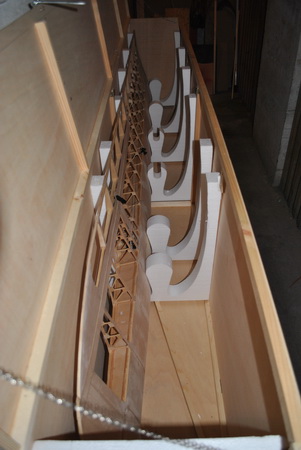

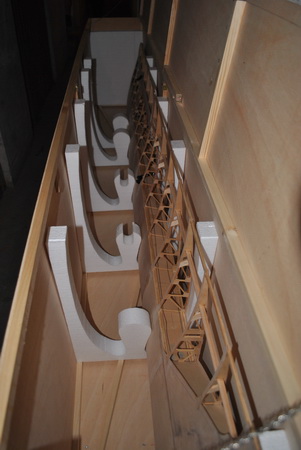

MessagePosté le: 18/07/2012 22:17    Sujet du message: Répondre en citant
Habe die Tragflächen fast fertig - Aufleimer sind aufgebracht - Scharniere gefertig t- die Querruderhebeln sind gelötet .
der untere Ruderhebel mit Spannschloss
Die fast fertige Fläche auf der Transportkiste
so das wärs einmal
werde die H 17 vielleicht nach Spitzerberg mitnehmen - und auch damit im Aviaticum vorbeischauen.
schöne grüsse helmut

MessagePosté le: 18/07/2012 22:27    Sujet du message: Répondre en citant
Woah Helmut!
Dein Modell alleine wäre schon Grund genug, die paar Kilometer nach Niederösterreich zu fahren! Very Happy
Ich hab's schonmal geschrieben, aber Deine Beschläge, Anlenkungen und Seilführungen, da bekomm ich weiche Knie! Danke für die vielen, absolut einzigartigen Einblicke in dein Meisterwerk!
