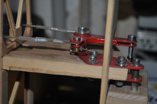

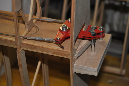

MessagePosté le: 15/04/2012 17:28    Sujet du message: Seilanlenkung Répondre en citant
für das Querruder mit den Bolzen und der Fokkernadel

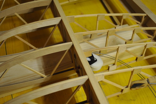

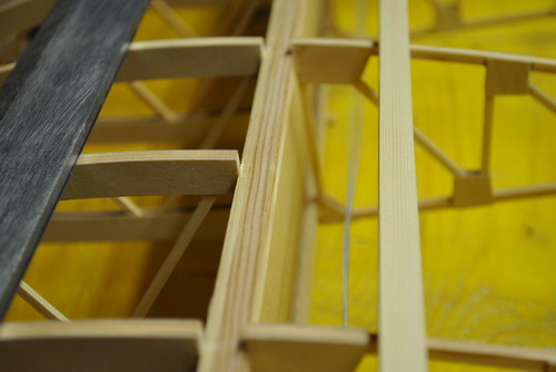

MessagePosté le: 15/04/2012 17:35    Sujet du message: Holm fertigstellen Répondre en citant

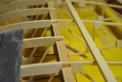

bevor es ans beplanken geht muss noch der Holm fertiggestellt werden,
auf den Bildern sieht man die Rippen noch als Ganzes - wobei die jetzt auseinander gesägt werden müssen und dann eine ganze Leiste aufgeklebt wird
schöne Grüsse Helmut

Hallo Helmut,
kleine Frage zwischen drin.
Warum trennst Du die Rippen alle durch [humm] [humm]
Eigentlich ist der Holm ja fertig bevor Du die Rippen aufgezogen hast.
Dann reicht es doch wie nach Jacobs Werkstattpraxis für den Bau von
Gleit- und Segelflugzeugen, wenn Du zwischen den Rippen kleine Füllklötze
einbaust und sie mit Oberkante Rippe beischleifst Wink
Oder hast Du den Holm nur so stabil gebaut, dass Du die obere volle Leiste
benötigst [humm]
Gruß Olli

ja der Holm ist zwar stabil aber nachdem ich ja den flieger 1:1 baue wurde auch der Holm nicht sehr stark ausgeführt und ich benötige jetzt den zusätzlichen Holm
werde dir mal den Querschnitt zeigen.
ps Ausserdem hab ich jetzt mal das Höhenruder und den flügel gewogen
höhenruder 645 gramm fertig zum bespannen
Flügel 1560 gramm bisher

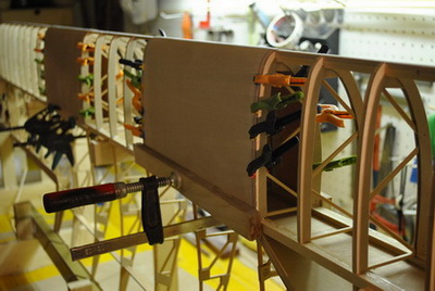

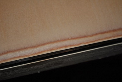

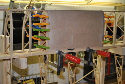

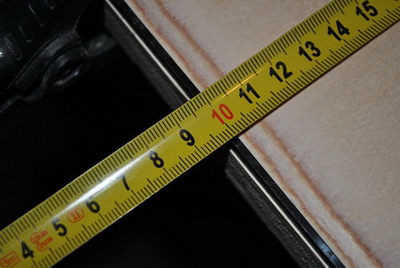

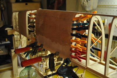

so Ich habe jetzt angefangen mit dem beplanken des Tragflügels,
die ersten 2 Felder bestehen aus 0,8 mm die anderen 0,6 mm Sperrholz der Randbogen mit 0,4mm überzogen.
im Orginal ist die Beplankung von 2,0mm bis zum Querruder ,danach 1,5mm bis zur Schränkung und danach 1mm bis zum Rand.
[/img]
hier die Schäftung
Materialstärke x 15 = mm
Wink

Habe die Tragflächen fast fertig - Aufleimer sind aufgebracht - Scharniere gefertig t- die Querruderhebeln sind gelötet .
der untere Ruderhebel mit Spannschloss
