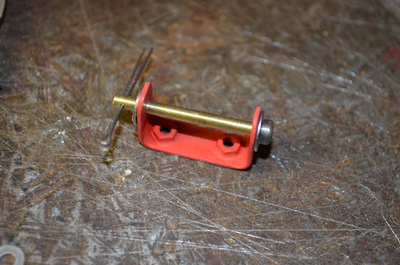

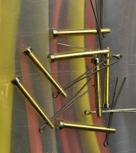

MessagePosté le: 20/07/2012 21:44    Sujet du message: 2 Stunden Répondre en citant
später sind die Bolzen für die Lagerung der Querruder fertig
Material Messing 25mm lang, 3 mm Durchmesser, 1,5 mm Bohrung
lg Helmut

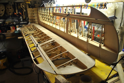

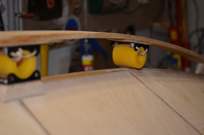

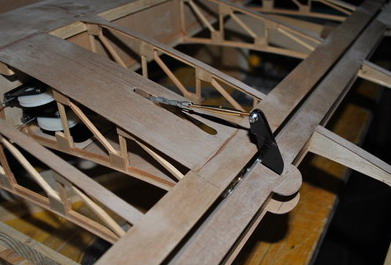

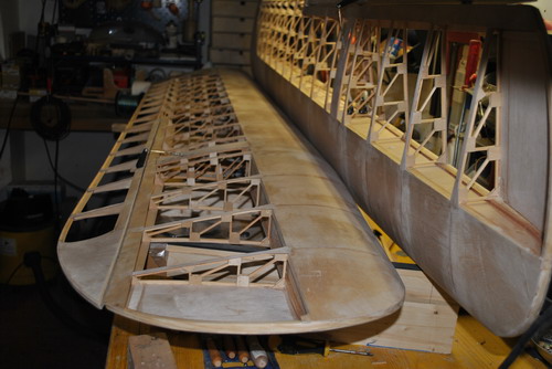

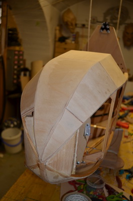

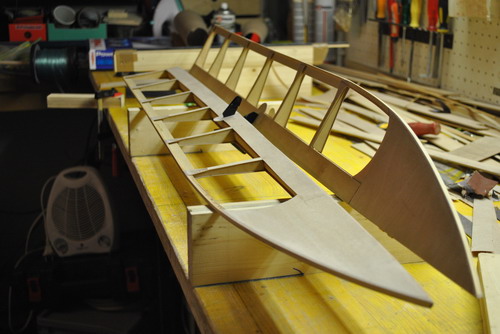

der Tragflügel nähert sich der Fertigstellung.
noch Änderungen in der Seilführung -ich habe gesehen das die Kunststoffräder ein wenig zu gross sind das Seil schleift ,das muss geändert werden - morgen die Endleiste noch fertigen, und die Querruderscharniere müssen nochmal angepasst werden.
dann ist der Flügel bis auf die endgültigen Schleifarbeiten ( aber ganz zum Schluss erst) fertig zum Bespannen.
Jetzt noch ein paar Fotos davon
so jetzt noch die Bilder auf die Homepage verfrachten

Hallo Helmut
Das ist der Hammer. Endlich sehe ich die Beschläge, Rollen und die Kabel eingebaut. Genau so soll's in meinem Rhönsperber aussehen !
Bravo
[amen] [amen] [amen]
Gruess
Beat

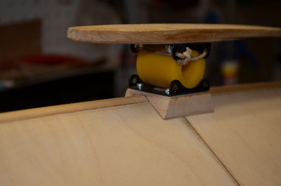

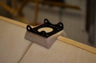

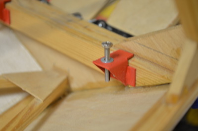

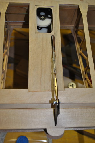

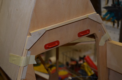

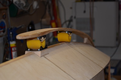

MessagePosté le: 29/07/2013 16:18    Sujet du message: Höhenruder Befestigung Répondre en citant
Hier seht ihr die Halterung des Höhenruders bzw meine Lösung-ich wollte auf eine Sperrholzplatte verzichten.
Die Schrauben werden noch gekürzt und sind aus Nirosta.
die Muttern fix verbunden und hartgelötet
helmut

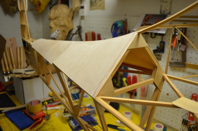

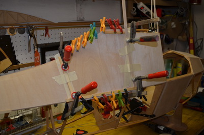

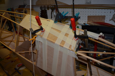

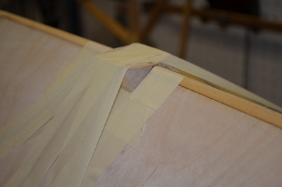

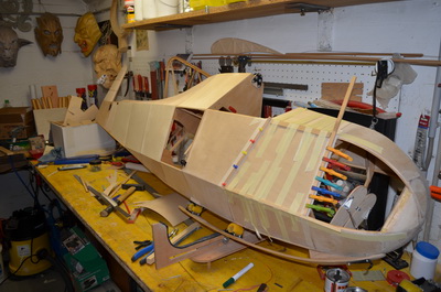

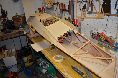

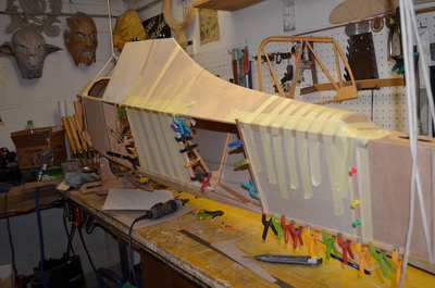

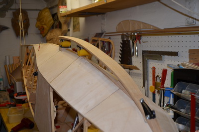

MessagePosté le: 29/07/2013 16:28    Sujet du message: Beplankung Répondre en citant
die Beplankung besteht aus verschiedenen Stärken von Sperrholz 0,6 -1,2 mm
der Rumpfvorderteil und das Rumpfboot(Untere beplankung bestehen aus 1,2 bzw aus 1mm ,die hintere obere Beplankung aus 0,6mm .
mehr Fotos auf der HP
www.huetter-h17.at
schöne Grüsse an alle Retroplaner und die es werden wollen

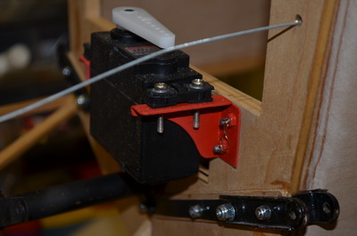

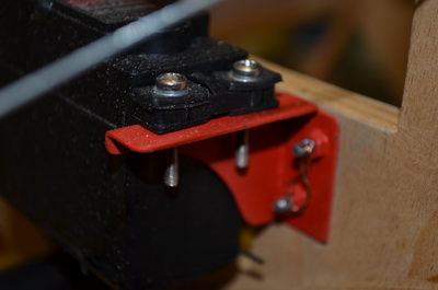

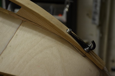

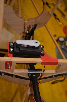

MessagePosté le: 31/07/2013 22:18    Sujet du message: Répondre en citant

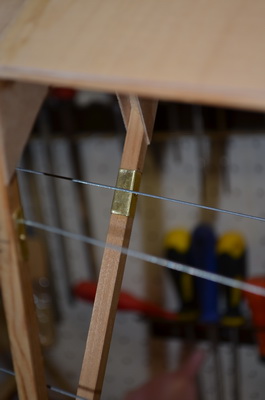

hier eine Befestigung für die Fernsteuereinheit -Accus und Empfänger
zum Schutz der Steuerseile und des Rumpfgurtes angebracht
mehr auf der HP
lg Helmut

MessagePosté le: 01/08/2013 12:57    Sujet du message: Répondre en citant
Helmut pass auf die Reibung Messing auf Stahl auf-wenn Deine Seile nicht ummantelt sind mit Kunsstoff dann gibt es Knackimpulse bei der Fernsteuerung.
L.G. Wolfi aus Tirol.
helmut
Inscrit le: 12 Oct 2010
Localisation: salzburg
Âge: 67 Poissons
MessagePosté le: 01/08/2013 17:37    Sujet du message: Danke Répondre en citant
für den Tip ich werde die Seile isolieren Very Happy
lg helmut

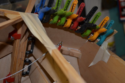

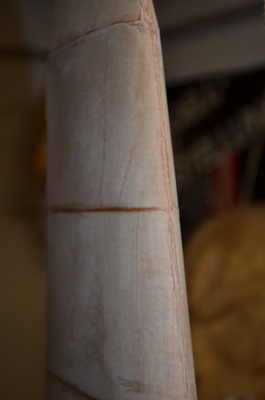

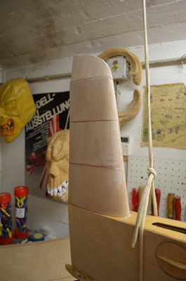

MessagePosté le: 07/08/2013 21:45    Sujet du message: Die Seitenruder.... Répondre en citant
...dämpfungsflosse habe ich mit 0,4mm Sperrholz beplankt
normal gehört die Beplankung als ganzes aufgezogen aber ich habe diese mit Absicht einzeln beplankt sollte es notwendig sein kann man sie einfacher wieder entfernen.
lg helmut

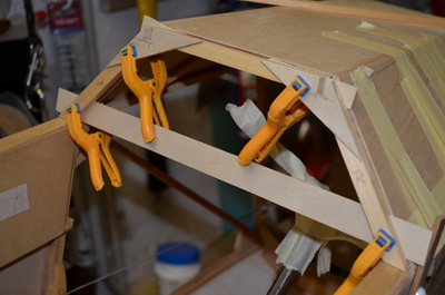

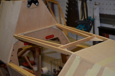

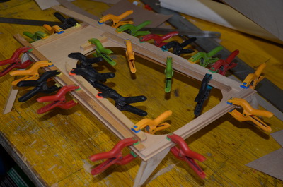

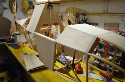

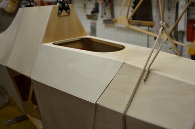

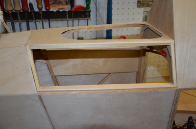

MessagePosté le: 09/08/2013 19:36    Sujet du message: Cockpitrahmen Répondre en citant

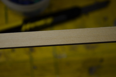

ich habe jetzt den Cockpitrahmen angefangen - fuzelarbeit
heute Kieferleisten gekauft - ideal für Holme aus ca 40 Stück 6 gefunden
2,40m lang sauber gemasert aber seht selbst
Very Happy Very Happy
helmut
Âge: 67 Poissons

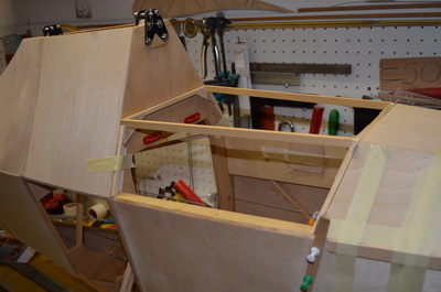

MessagePosté le: 09/08/2013 19:50    Sujet du message: bitte nicht aufräumen Répondre en citant
lasst euch nicht täuschen die Rückseite ist noch nicht soweit beplankt
der Beschlag wurde geändert
schöne Grüsse Helmut

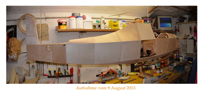

Für alle die es wissen wollen hatte gerade den Rumpf auf der Waage
4455 Gramm
diese Meldung aktuell aus der Werkstatt
lg und schönes Wochenende Helmut Very Happy Very Happy Very Happy

MessagePosté le: 11/08/2013 11:05    Sujet du message: es gibt 2 seiten Répondre en citant
[humm]
lg helmut

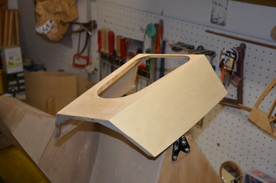

MessagePosté le: 13/08/2013 21:23    Sujet du message: cockpit Répondre en citant
