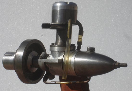

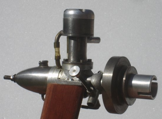

Voici le troisième et dernier volet de la saga de Roger BURGAUD comme constructeur de moteur.
Si en 1945 le doute était encore permis, à partir de 1946 ce n’est plus possible, les moteurs à auto-allumages sont incontournables et dominent le marché. Il suffit de lire les résultats des nombreux concours organisés pour s’en rendre compte. Que de chemin parcouru depuis le milieu de 1943 où André GLADIEUX en lançant MICRON mit en vente ses 5cc et 10cc, premières réalisations françaises avec ce type d’allumage. Le grand succès rencontré par le plus petit des deux leva assez rapidement les interrogations que l’on pouvait avoir sur cette nouvelle technique. De fait les autres fabricants ayant pignon sur rue furent obligés de suivre le mouvement. Ou bien ils intégrèrent ce type de moteur dans leurs gammes comme STAB ou AIRPLAN ou bien ils abandonnèrent la production de moteurs à allumage électrique. Ce fut par exemple JIDE ou bien provisoirement ALOUCHERY. Les nouveaux venus tels DELMO ou BONNIER ont adopté d’emblée l’auto allumage pour leurs réalisations. Mais un peu comme dans une bande dessinée bien connue, il y a un noyau d’irréductibles. Ils sont réfractaires à cette évolution. Dans cette catégorie, on trouve LC ou REA. Je n’ai pas cité tous les fabricants car c’est dans cette décade que la France a connu le plus grand nombre de constructeurs. Pour Roger BURGAUD, le choix est fait. Aux vues des dernières ventes, pour espérer poursuivre son activité il faut resserrer la voilure et se concentrer sur les moteurs à auto allumage monocylindre. La première action consiste à développer à la fin de 1946 une version pour bateau du 5A, le 5B. Un choix somme toute assez logique car même si le marché est plus réduit, la concurrence y est aussi moins vive puisque l’on trouve seulement le DELMO 2,65 qui va rapidement évoluer en 3,5cc et le REA 5cc. En plus c’est une modification facile à réaliser et qui nécessite peu d’investissements. Pour autant notre constructeur ne se limite pas simplement à remplacer la culasse à ailettes par une avec circulation d’eau. Il installe entre le réservoir et le bouchon de carter une pompe à palettes entraînée par le vilebrequin. Dans la foulée, début 1947, l’étude d’un 2cc toujours à compression fixe est lancée. En fait il y a deux moteurs, car à partir d’un même carter, un premier est à admission avant par le vilebrequin, en quelque sorte une réduction du 5A tandis que le second est à admission arrière par disque rotatif. Pour être plus à l’aise, l’entreprise s’installe au n°5 de la rue Planchat. Probablement à ce moment mais peut être avant, une gamme d’hélice est lancée. Elles sont facilement reconnaissables car elles sont peintes de couleur aluminium. En ce début d’année notre constructeur fait feu de tout bois car il s’attaque également à un autre chantier : la communication car la marque n’est pas connue. Jusqu’à présent à par quelques publicités de pierre MEUNIER pour son magasin où il annonce les moteurs FULGUR, il n’y a que le bouche à oreille sur les terrains. Pour palier à ce problème une campagne de publicité est lancée début 1947 dans deux revues. Elle commence d’une part dans le numéro 99 de févier de la revue M.R.A et d’autre part dans le numéro 126 de L’AIR POUR LES JEUNES du même mois. En complément le 5A est présenté dans le magazine DECOLLAGE n°74 du 28 aout (il avait été très brièvement annoncé dans le numéro 127 de L’AIR POUR LES JEUNES). Si au niveau technique, les essais du petit dernier se passent bien puisse que son lancement commercial est annoncé comme proche dans le numéro de mars de L’AIR POUR LES JEUNES, la situation est plus compliquée coté ventes car malgré l’action publicitaire, elles ne décollent pas de manière satisfaisante. Il faut dire que sur le créneau des 5cc à auto allumage la concurrence est nombreuse. A coté de l’incontournable MICRON dont il est dit dans un article du journal les AILES du 15 mai 1948 qu’il en a été vendu plus de 5000 exemplaires, on trouve le BONNIER, le DELMO disposant du meilleur rapport poids / puissance et l’OURAGAN qui ont réussi à se faire une place au soleil. Tout cela sans oublier le MARQUET et le COMETE qui ont grappillé quelques parts de marché. En plus comme si il n’y avait pas suffisamment de choix, pour les inconditionnels de la bougie à étincelle, dans cette même catégorie il y a le REA, le MOUSTIC et l’ALLOUCHERY. Les essais des petits derniers étant finis, la production en série démarre. Il est proé un 2A que l’on peut prendre comme une réduction du 5A. Mais les ventes ne décollent toujours pas et Roger BURGAUD malgré tous les efforts déployés est obligé de jeter l’éponge. Une dernière publicité parait dans le numéro 110 du M.R.A du mois de mars 1948, ensuite AERSPORT et FULGUR tombent dans l’oubli.
Le 5 B. on voit bien la pompe située entre le carter et le réservoir. L’eau arrivant par le tube creux traversant ce dernier

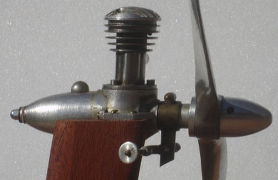

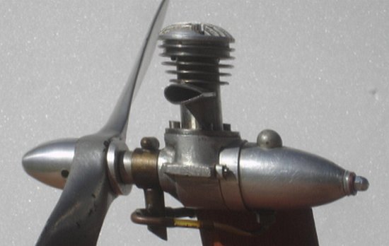

Le 2A. Bien qu’indépendant du carter le carburateur n’est pas orientable comme celui de son grand frère. Ici le but de cette réalisation est de pouvoir utiliser le même carter que pour la version à admission arrière par disque rotatif en réalisant simplement un perçage pour communiquer avec le conduit passant dans le vilebrequin. la culasse est fixée par 3 vis
