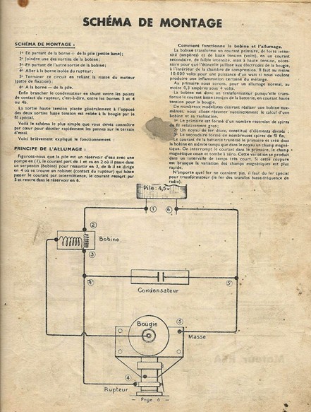

Enfin, le circuit d'allumage. Je posterai un schéma tout à l'heure, le temps de faire un scan.

Comme promis, voici un schéma d'un circuit d'allumage, de Jean Guillemard.
Le schéma reste valable aujourd'hui, évidemment, sauf que les bobines et les piles sont maintenant plutôt d'environ 3V.

Nouveau messagePosté le: 10/03/2017 09:46    Sujet du message: Répondre en citant
bonjour a tous
petit retour sur l'allumage , avec bobine de mob [humm] et pile de 4,5 volts
cela a priori fonctionne , voir vidéo
https://www.youtube.com/watch?v=ALC9iTmf8x0&feature=youtu.be
