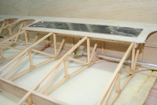

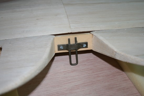

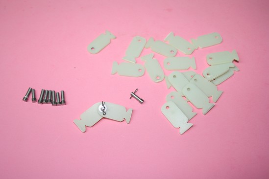

la construction du C25 reprend j'ai attaqué les charnières d'ailerons en époxy, puis tourné les axes de charnières en étiré de 4 au diamètre de 3 ce qui laisse un petit épaulement. La commande d'af est faite et enfin de compte toute simple.

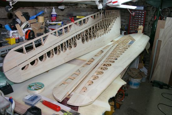

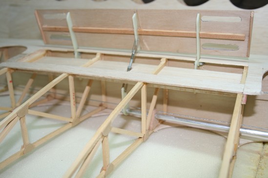

Les chapeaux de nervures sont faits (c'est long, j'ai pensé à toi jean Claude) et le premier aileron est détaché.

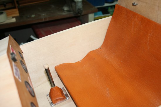

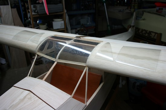

Les soufflets de manches sont en place et j'ai mis en contre plaqué 0.8 les flancs intérieurs de la cabine mais je pense avoir fait une boulette les flancs vont certainement un peu plus en avant [humm] certainement jusqu'à l'autre couple [humm]
Pour les soufflets de manche d'af je cogite toujours si j'en mets ou pas [humm]

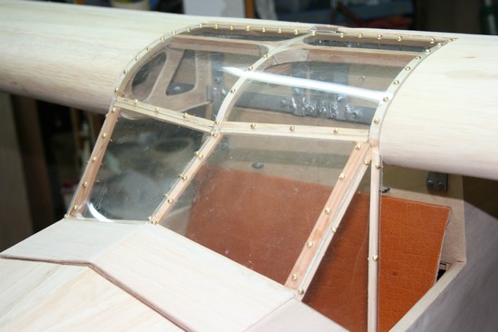

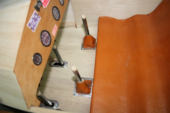

j'ai bricoler la fourchette de commande de la profondeur en corde à piano de 3 puis soudée sur un plat. Et puis j'ai attaquer la découpe du rhodoïd de la verrière.

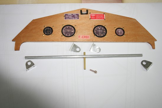

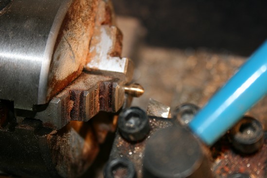

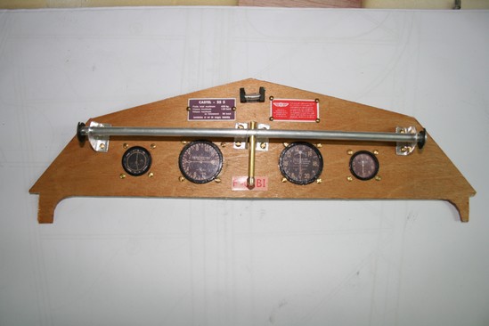

Petit travail ce matin sur le tableau de bord.
Tournage d'une petite boule de laiton qui sera colée dans le tube laiton et bidouillage de la barre de fermeture de la verrière.

MessagePosté le: 26/07/2011 17:31    Sujet du message: Répondre en citant
Mise en place du rhodoïd. Je retirerai tout avant la peinture de la verrière et je couperai les pointes de vis qui dépassent.
