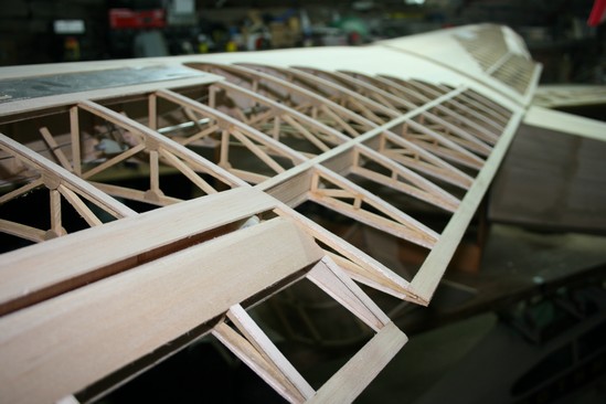

Les chapeaux de nervures sont faits (c'est long, j'ai pensé à toi jean Claude) et le premier aileron est détaché.

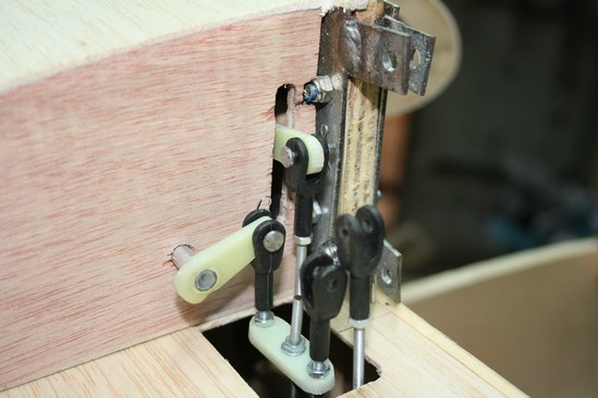

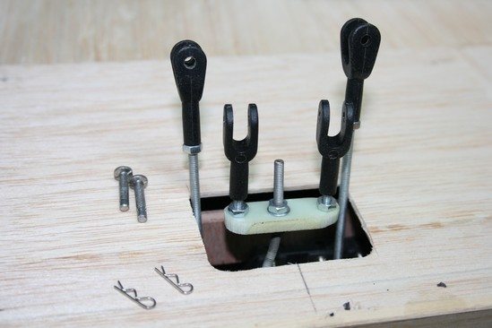

Nouveau messagePosté le: 27/07/2011 14:58    Sujet du message: Répondre en citant
Salut à tous,
les commandes d'af et d'ailerons sortent du fuselage. Tige filetée de 3, pour les axes j'ai pris des clous sur lequel j'ai percé un trou de 1.5 pour passer la goupille (toujours en fil dentaire). Les chapes sont du commerce Embarassed
La platine commande les af

Frank Albrecht
Inscrit le: 09 Juil 2007
Âge: 60 Vierge
Nouveau messagePosté le: 27/07/2011 20:27    Sujet du message: Répondre en citant
« GARCIA » a écrit:
Sur l'avant du fuselage et jusqu'au niveau de bord de fuite de l'aile une esquisse à l'aérographe d'un corps féminin (nue ou vêtue ? [humm] )
Pour la tenue vestimentaire je connais déjà vos réponses !! Laughing
Nue!
José, super les commandes, mais ça ne sera pas facile à enfiler et mettre la goupille en montant ou démontant le planeur, non?
Bonne continuation,
Frank
Âge: 66 Capricorne
Nouveau messagePosté le: 27/07/2011 21:37    Sujet du message: Répondre en citant
Salut Frank
Je les monte facilement avec une pince à long bec fin. Cela prend un peu de temps mais bon c'est le montage que je voulais Very Happy

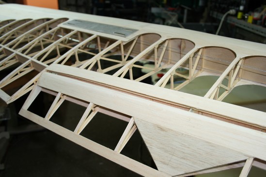

Le premier aileron est posé le second va suivre, je suis dessus.

Âge: 66 Capricorne
Nouveau messagePosté le: 28/07/2011 20:37    Sujet du message: Répondre en citant
Et le gauche!!!
