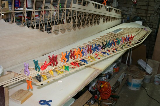

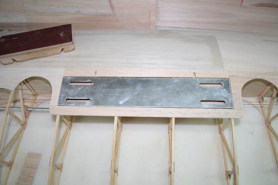

L'af est fixé, il faut que je fasse le bras de levier qui va le commander
Bon c'est pas mal pour aujourd'hui Very Happy

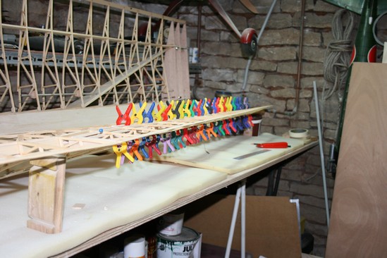

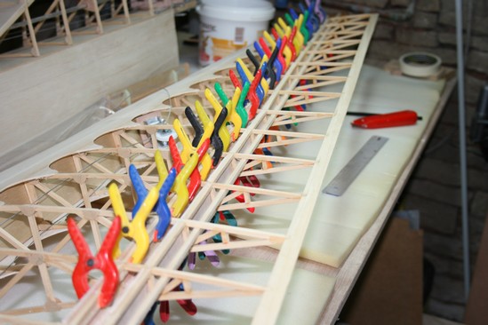

j'ai encore avancé sur le coffrage de l'intrados de l'aile droite, c'est long Sad [img]
De toute façon j'ai presque plus d'épingle Laughing

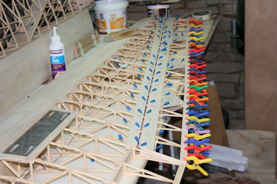

Et voila le côté face, c'est bon pour ce soir. Zzz

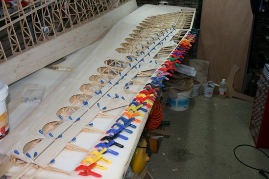

coffrage, mise en place de l'af et des entretoises sur la deuxième aile pour ce jour.

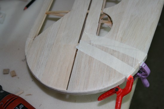

Petit travail ce matin, j'ai attaqué un saumon. Confused Mais c'est toujours ça de fait.

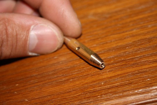

Un site de micro outillage ou j'ai pu trouver et commander une filiere m3 pas à gauche dans le but de faire mes ridoirs.
http://www.micro-modele.fr/index.php
Âge: 67 Capricorne
Nouveau messagePosté le: 21/06/2011 21:03    Sujet du message: Répondre en citant
Salut à tous,

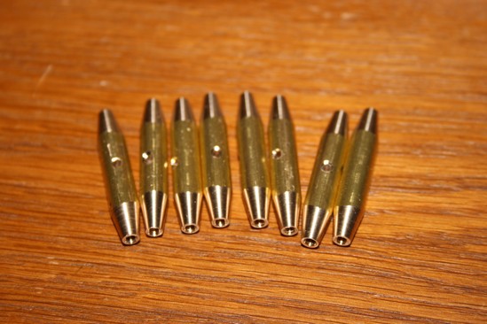

je me suis amusé à sortir mon premier ridoir en laiton
Longueur: 34mm
Diamètre extérieur: 6,2mm
Angle: 10°
Perçage à 2,5 mm sur une profondeur de 12mm de chaque côté
Taraudage M3 et m3 gauche
Trou de passage du fil d'arrêt 2mm
Je compte les mettres sur les cables d'ailerons de profondeur et de dérive.
Quand pensez-vous?

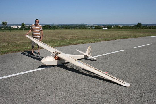

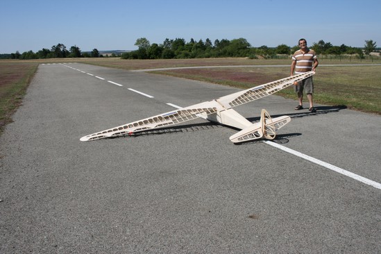

Nouveau messagePosté le: 03/07/2011 10:40    Sujet du message: Répondre en citant
une petite sortie au terrain pour le C25, juste pour qu'il sache ou il volera. Very Happy
C'est bon pour la motivation Wink

Nouveau messagePosté le: 03/07/2011 16:08    Sujet du message: Répondre en citant
Superbe !
Bonne continuation
Nouveau messagePosté le: 03/07/2011 17:34    Sujet du message: Répondre en citant
C'est beau, manque pas grand chose pour que ça vole, foi de ridoir !! Wink
Nouveau messagePosté le: 03/07/2011 20:16    Sujet du message: Répondre en citant
Ça rappelle des bons souvenirs.
Tu vas voir comme il vole bien un bonheur Very Happy
André Gaborit
Inscrit le: 14 Oct 2010
Localisation: TONNEINS 47 400
Âge: 63 Balance
Nouveau messagePosté le: 03/07/2011 20:19    Sujet du message: Répondre en citant
Salut José
C' est beau c' est une belle machine. Wink
Dédé
Nouveau messagePosté le: 03/07/2011 20:41    Sujet du message: Répondre en citant
Magnifique José [clap] [clap] [clap]
Âge: 76 Poissons
Nouveau messagePosté le: 05/07/2011 08:20    Sujet du message: Répondre en citant
BELLE CONSTRUCTION [clap] [clap] c'est beau un C25 S Wink , même tout nu Laughing
bien venu au club .A très bientôt sur les pentes Normandes .

la construction du C25 reprend j'ai attaqué les charnières d'ailerons en époxy, puis tourné les axes de charnières en étiré de 4 au diamètre de 3 ce qui laisse un petit épaulement. La commande d'af est faite et enfin de compte toute simple.
