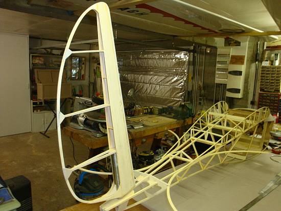

dérive terminée, 60cm de haut pour un poids de 137gr Very Happy

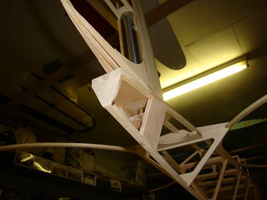

Chouette Very Happy Tu peux détailler la solution retenue pour faire débattre cette gouverne intégrale ? Question très intéressée ! Laughing

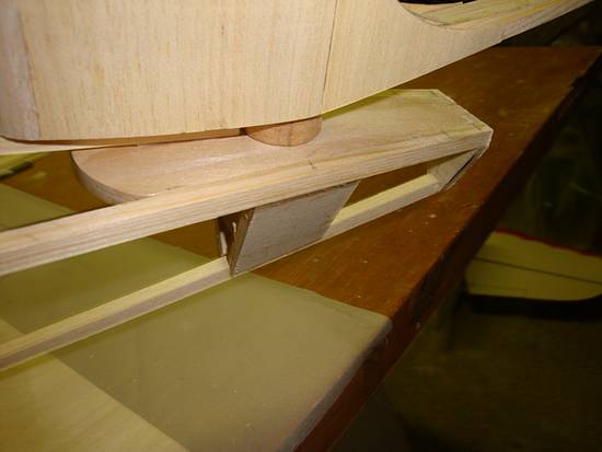

Pour ce qui est de la gouverne j'ai, entre les deux longerons au bas de la dérive, collé un tube en titane de 150 mm de longueur. A l'intérieur de ce tube j'ai collé un morceau de rond plein en hêtre (d'une longueur de 40 mm), celui-ci est percé à un diamètre de 6 m/m afin de recevoir un axe en laiton long de 30 mm qui rentre dans la partie arrière du fuselage.
Ensuite j'ai collé deux petites cales de contreplaqué (percées aussi à 6 mm de diamètre) dans le fuselage pour maintenir l'axe en laiton ; elles permettent aussi de servir de guide et ainsi éviter d'avoir du jeu.
[oouf]

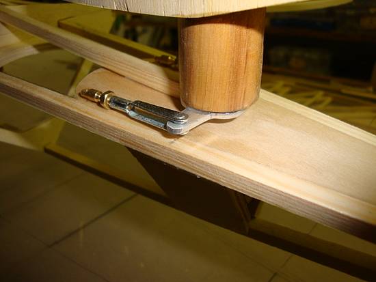

Il me reste à fabriquer le palonnier. Il sera intercalé entre le pied de dérive et le fuselage.

Lumineux, merci ! Very Happy

montage du palonnier.

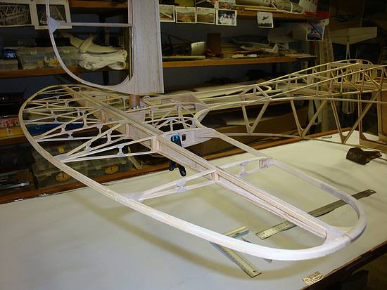

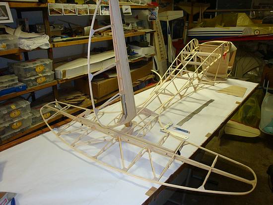

aujourd'hui pas mal de neige sur le Gers, donc bricolage . Construction de
la partie fixe de la profondeur.

Construction soignée, comme d'habitude.
En plus, tu dessines les plans "à l'ancienne" et tu fais les nervures en treillis !!

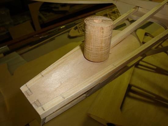

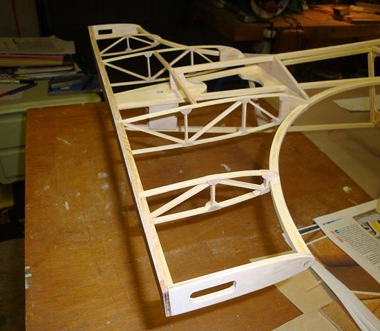

MessagePosté le: 10/02/2012 19:30    Sujet du message: Répondre en citant

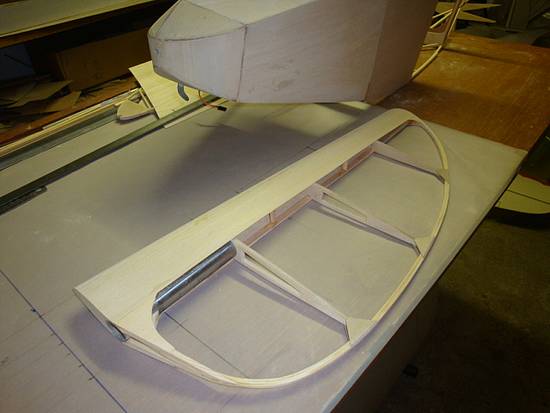

Bonsoir, finition et présentation de la partie mobile de la profondeur.

MessagePosté le: 11/02/2012 10:00    Sujet du message: Répondre en citant
"présentation de la partie mobile de la profondeur"
-> Enchantier !! Very Happy Very Happy Laughing
Superbe Michel Wink

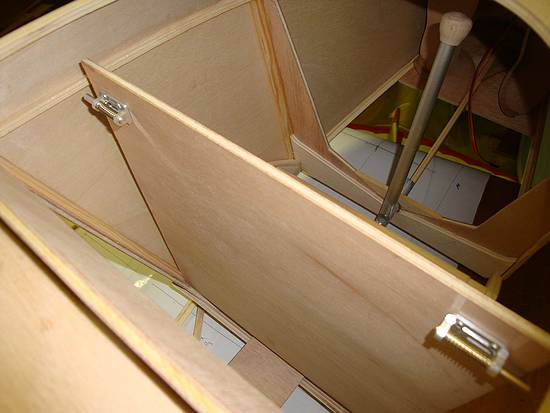

MessagePosté le: 13/02/2012 19:11    Sujet du message: Répondre en citant

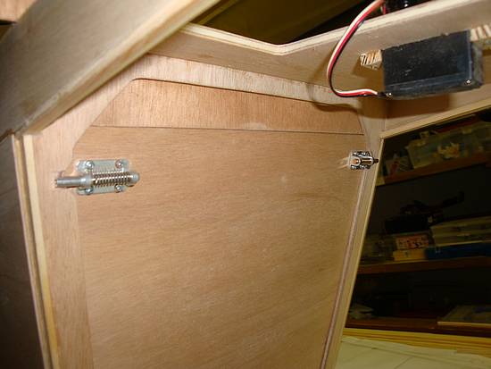

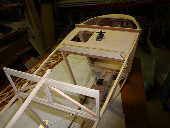

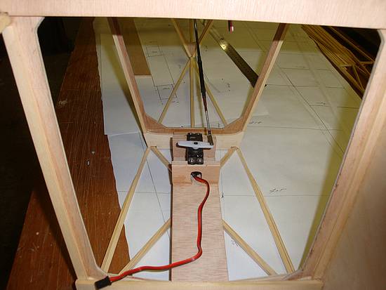

Pas de problèmes pour l'installation des servos de profondeur ,et de direction, il y a de la place. j'ai monté deux petits verrous sur le dossier du siège de façon a avoir accès au servo de profondeur.

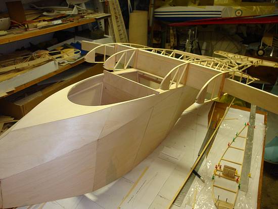

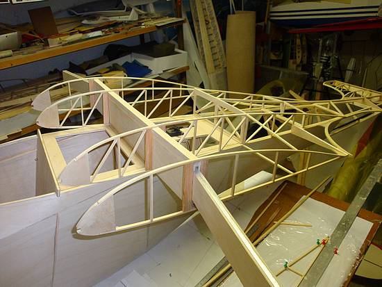

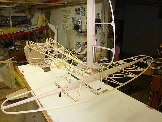

MessagePosté le: 18/02/2012 13:11    Sujet du message: Répondre en citant

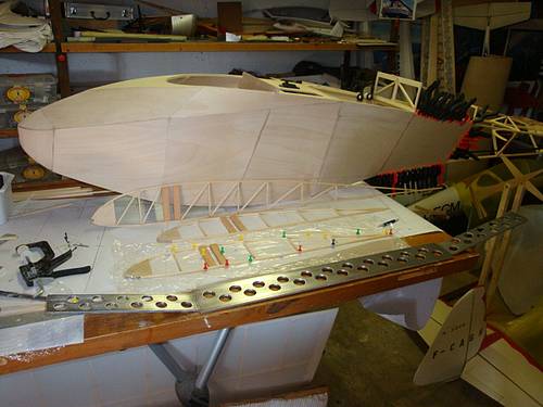

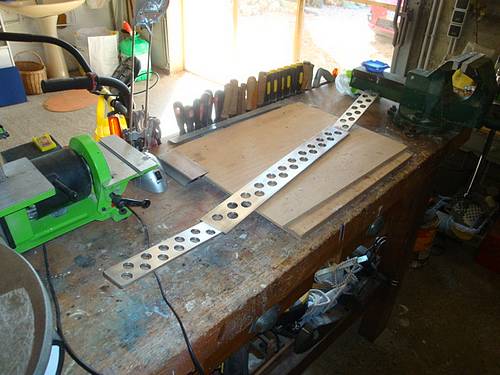

Suite : je continue par la pose des coffrages fuselage,début de fabrication des nervures d'emplanture , et clé d'aile terminée en 2024 .Ep 5mm longueur totale 1080mm, poids:580 gr
Âge: 79 Balance
MessagePosté le: 18/02/2012 20:49    Sujet du message: Répondre en citant
Clés d'ailes terminées en 2024, Michel tu es bien lent, j'espère que ton planeur volera avant !! MDR MDR MDR
Bravo encore pour ta construction.
JP
MessagePosté le: 18/02/2012 21:48    Sujet du message: Répondre en citant
Bien vu MDR, bien sur Alu 2024, Embarassed
MessagePosté le: 18/02/2012 22:08    Sujet du message: Répondre en citant
c'est du solide Michel,j'ai refait mes ferrures d'aile sur mon ULM aussi en Alu 2024 elles avaient prisent un peu de jeu Wink

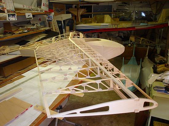

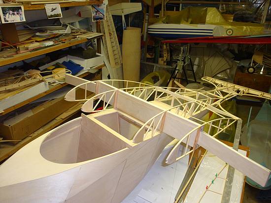

MessagePosté le: 21/02/2012 19:16    Sujet du message: Répondre en citant

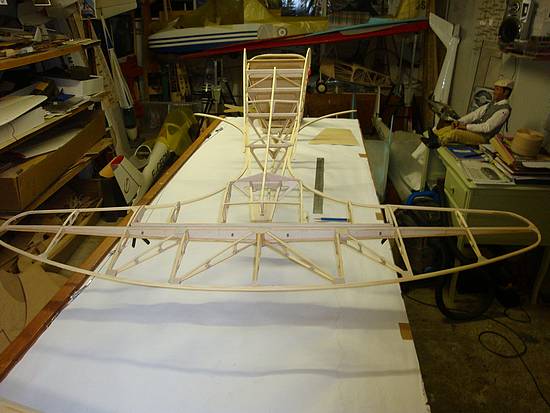

Aujourd'hui finition et fixation de la clé d'aile, et mise en place des premières nervures d'emplanture.
MessagePosté le: 21/02/2012 19:48    Sujet du message: Répondre en citant
Michel le dièdre inverse sur ce planeur va t'il être compensé par les bouts d'ailes,tu n'es pas inquiet sur le comportement en vol [humm]
Bon je sais bien que tout peu voler,mais du dièdre négatif sur un planeur n'a jamais favorisé la stabilité en vol Confused
Si non superbe cette réalisation encore [clap] [clap] [clap]
MessagePosté le: 21/02/2012 20:00    Sujet du message: Répondre en citant
[non] En fait, il n'y a pas de dièdre négatif, c'est une déformation due à la photo. La clé d'aile est bien droite, il y a même un dièdre positif de 1°.
Je ne suis donc pas trop inquiet Very Happy
MessagePosté le: 21/02/2012 20:10    Sujet du message: Répondre en citant
C'est plus rassurant ainsi Very Happy

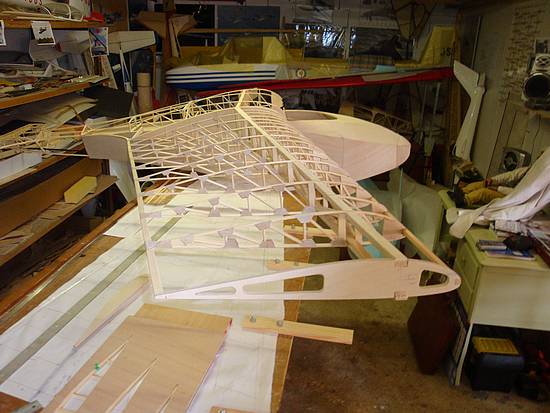

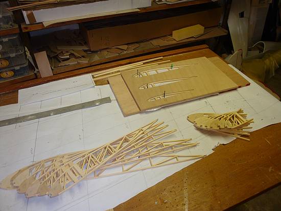

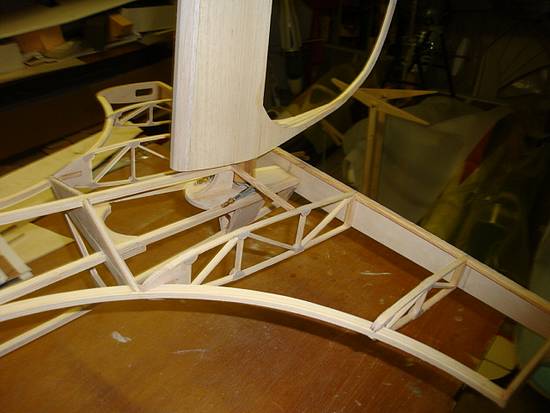

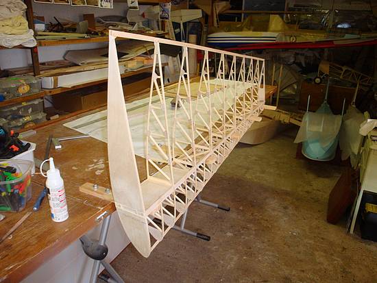

MessagePosté le: 11/03/2012 12:47    Sujet du message: Répondre en citant

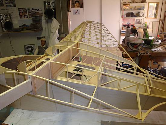

Le travail avance ; ceux qui construisent une aile en nervures treillis faites maison savent que l'ouvrage est long et fastidieux. Mais malgré tout cela reste intéressant car? sur ce modèle, les nervures sont évolutives... mais Il est loin d'être fini !! Very Happy
Âge: 79 Balance
MessagePosté le: 11/03/2012 13:02    Sujet du message: Répondre en citant
Salut Michel,
c'est long mais c'est beau, on ne s'en lasse pas !
Bonne suite.
JP.
