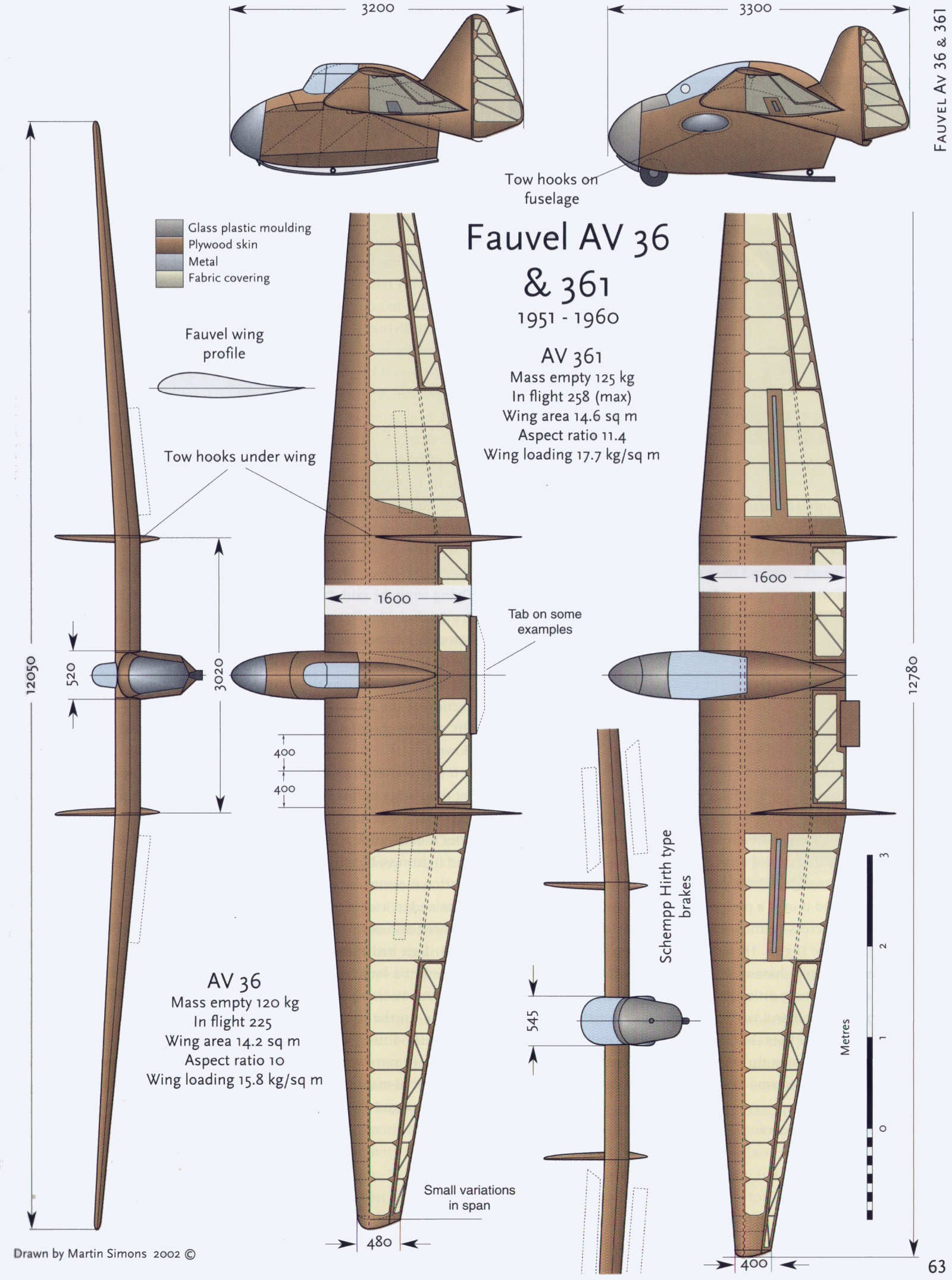

BRUNO HANDRIEU
MessagePosté le: 16/02/2006 19:41    Sujet du message: 3 vues simons Répondre en citant
Clic pour Agrandir
Bruno
