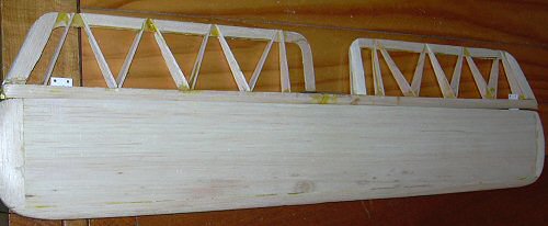

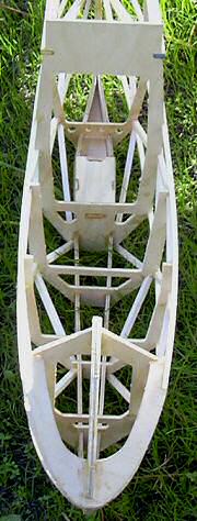

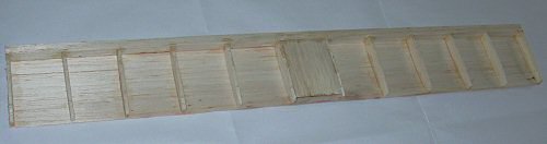

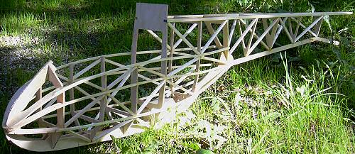

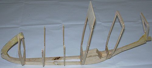

En attendant que ça sèche d'un bout, on peut toujours attaquer autre chose |
Et pendant que le stab sèche, pourquoi ne pas attaquer le tableau de bord |
10 Octobre 2004 |

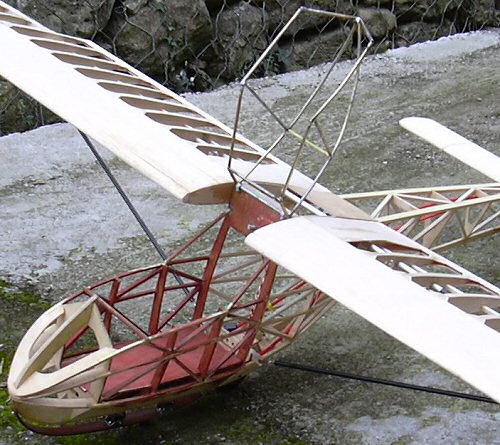

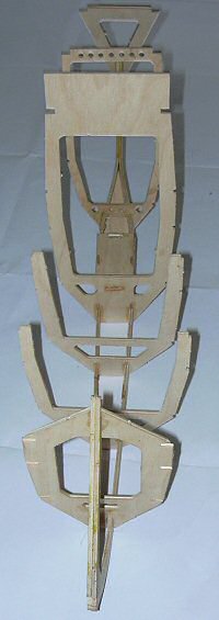

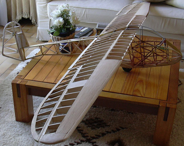

Assemblage provisoire des éléments, juste pour voir ;-) ça motive |

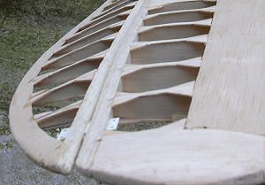

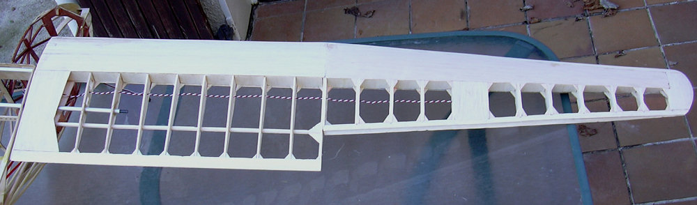

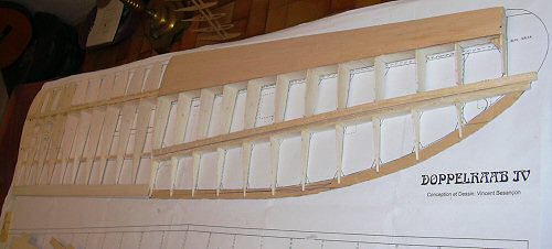

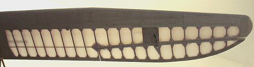

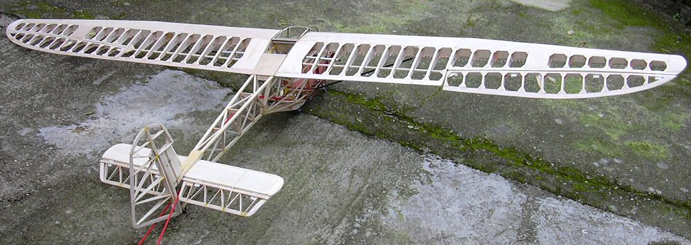

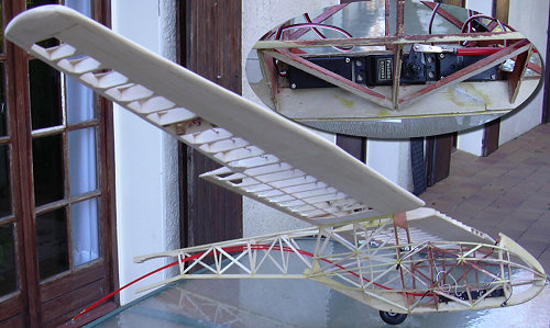

23 Décembre 2004 Les ailes sont coffrées, bords d'attaques poncés, ya plus qu'a coller plein de goussets!!! et mettre les servos d'ailerons.

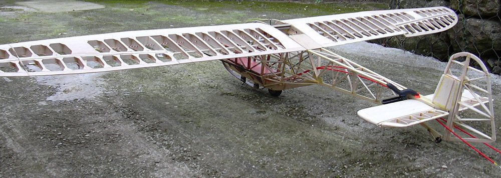

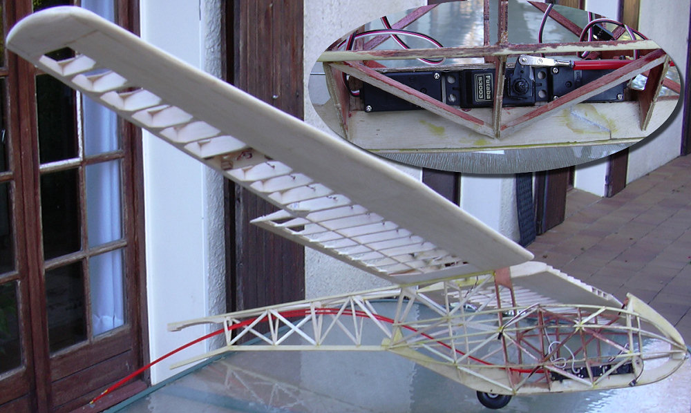

Cliquez pour Agrandir Les servos et gaines de direction et profondeur installés |

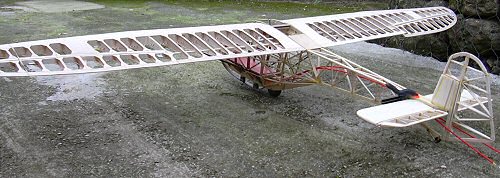

23 Janvier 2005

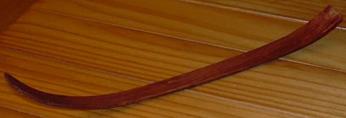

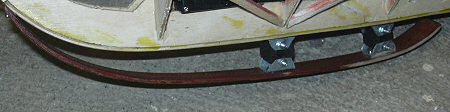

Le patin et la béquille conforme au grandeur |

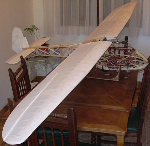

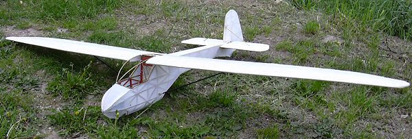

Entoilage au Diacov, pour garder des parties transparentes, la peinture ne sera passée que sur les coffrages des ailes. Le Diacov reçoit ensuite une ou deux couches de vernis nitrocellulosique, ce qui lui assure une plus forte tension et surtout empêche la peinture de fuser sous les scotch de masquage.
Doppi prêt à peindre :o) |
