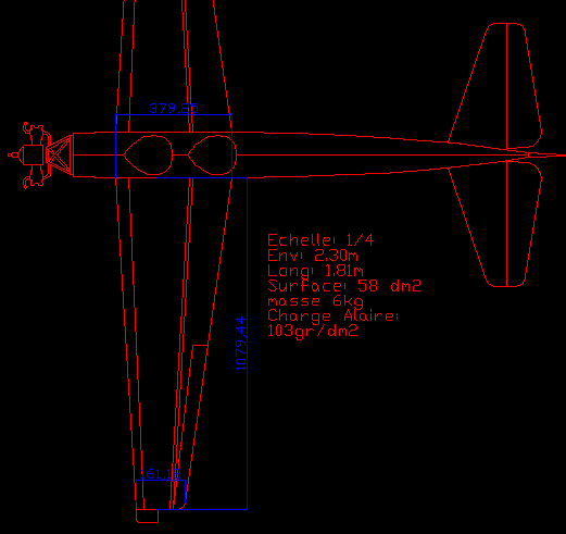

Posté le: 04/01/2009 14:08 Sujet du message: |
Personnelement je pense qu'il sera impossible de centrer l'avion sans rajouter énormément de plomb,même avec les accus dans le capot
Le bras de levier avant est trés court et celui arrière assez long tout pour aller mal
Mais bon avec Vincent je n'aime pas trop utiliser le mot impossible
Je me répète mais le Klem 25 est vraiment trés beau,et pas forcément trés reproduit chez nous
Bonne cogitation.

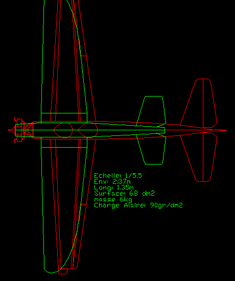

Posté le: 04/01/2009 16:45 Sujet du message: |
La géométrie du Klemm 20 au 1/4
et si on compare le Klemm 20 avec le Klemm 25, pour une même envergure, mais le 20 est au 1/4 alors que le 25 est au 1/5.5
la surface du 25 est plus importante, mais les bras de levier avant comme arrière du 20 sont plus interressants
| Revenir en haut de page |

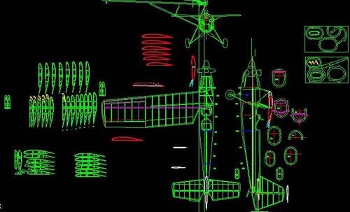

J'ai commencé donc le plan , d'après un triptyque pas très bon et les photos trouvées sur internet (voir plus haut).
A RETROPLANE 2008 , Thomas GARBARCZYK qui à lu le sujet me propose une revue de son pays avec dedans un trésor , tout sur le KANIA photos plans 3 vues détaillés .
MERCI Thomas (si tu lis ce post j'essaye de te joindre par Mail Privé)
Pour ce plan je suis passé du calque à l'encre et crayon à l'informatique (ATC), il fallait s'y mettre avec tout ce que l'on lis sur le forum.
Cette doc m'a permis d'avancer assez vite , pour terminer le plan courant novembre (avec trois autres ,quand on aime on ne compte pas ).
Et voilà , la construction est partie .
Pierre |

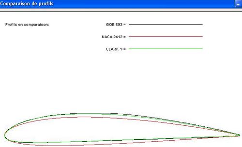

Pierre, tu as mis quoi comme profil ?
DELRIEUPierre Psycho Posteur
Âge: 76
Posté le: 08/01/2009 01:40 Sujet du message: |
C'est mon 5 ème (remorqueur) et j'ai mis le même sur les deux derniers qui marche très bien , tout simplement un ClarkY .
Pierre |
Posté le: 08/01/2009 09:56 Sujet du message: |
Si ça ne défigure pas le modèle, en grand classique qui donne toujours satisfaction il y a le Naca 2412.
C'est ce qu'on a mis sur nos remorqueurs, il est porteur ne traine pas trop et avec 1° de vé longitudinal, tu as un avion assez neutre, il monte très peu à la remise es gaz, et il n'accélére pas trop en descente à 45°.
erwan Psycho Posteur
Posté le: 08/01/2009 12:45 Sujet du message: |
Je plussoie ce que dit Jean claude c est le profil que j ai sur bubulle et il va a merveille
Erwan |
Âge: 76
Posté le: 09/01/2009 11:49 Sujet du message: |
Non en fait en relisant mais archives ce n'est pas le CLARK mais
le GO 693 conseillé par Dédé (voir plus haut dans les posts). C'est Caïman le même , mais un peu meilleur pour ces vielles machines .
voici la raison
J'utilise aussi le 2412 maiis sur des avions.
Pierre |
