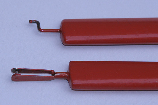

MessagePosté le: 16/12/2008 14:18    Sujet du message: Répondre en citant
Quel système de fixation tu veux faire? pourquoi percer de la cap de 2mm [humm] il ne restera plus rien, ça va casser...
je pense que je commence à avoir l'habitude des haubans et atterro sur terrains pourris Laughing j'en suis arrivé à simplifier au maximum et j'en suis assez content
au début le mettais d'un côté une queue de chape soudée pour régler la longueur, seulement le filetage de 2mm casse au bout d'un moment, chape a rotule en plastique j'ai aussi essayé mais ça casse ou se détache en vol, maintenant c'est manivelle du côté des ailes, et chape métal enfilée et non soudée, avec petit pliage en bout de cap pour la retenir, l'ouverture de la chape métallique se fait vers l'arrière, donc dans l'herbe haute ça se détache pratiquement à chaque atterro et ça permet de préserver les haubans, quand les chapes commencent à fatiguer en s'ouvrant trop facilement je mets un bout de durite par dessus, ça évite de se détacher en vol mais ça permet quand même l'ouverture à l'atterro. La cap du hauban est en 1.5mm, l'habillage en samba, en balsa on les explose, et les attaches sur les ailes et fuselage en époxy ou alu de 1mm, mais pas en ctp.
Sur des planeurs plus gros, là il faut faire des attaches sérieuses qui ne doivent pas se détacher ni en vol ni aux atterro
maintenant chacun à ses habitudes pour les haubans, il n'y a pas de solution miracle, un jour ou l'autre on les explose quand même Laughing

MessagePosté le: 16/12/2008 14:48    Sujet du message: Répondre en citant
La cap côté aile s'enfile dans une petite plaque époxy trouée?
Côté fuselage, la chape est donc simplement enfilée sur la cap, elle-même collée dans le profilé?
En fait, je pense que je prévoyais un système vraiment trop lourd, digne d'un ka3 de combat, avec facteur de charge +15/-10G! Rolling Eyes
Fabrice

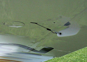

MessagePosté le: 16/12/2008 15:29    Sujet du message: Répondre en citant
oui des plaques epoxy avec un trou comme ici par exemple http://www.retroplane.net/doppelraabmaquet/page3.htm sauf que maintenant je ne mets plus de queues de chapes filetées, ça arrive à casser après plusieurs pliages
et pour les haubans habillage en samba comme ça http://www.retroplane.net/harbingermaquette/page5.htm là on voit ces tiges d'attache en métal, boulon troué et vissé, mais ça pareil, ça ne tient pas, en cas de choc ça se tort et ça abime tout le bois autour, en faisant un mélange de tout ça on arrive a un truc assez fiable, mais c'est vrai que ce n'est pas très joli ni maquette Sad ....

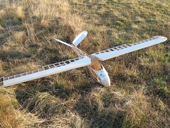

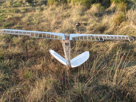

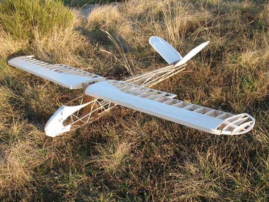

MessagePosté le: 27/12/2008 17:10    Sujet du message: Répondre en citant
Et hop, après la mise en croix cette semaine, une série de photos prises cet AM, à l'issue d'une séance de VdP par 3°C, mais grand beau temps, au-dessus du Rhône...
Fabrice
erwan
MessagePosté le: 27/12/2008 18:48    Sujet du message: Répondre en citant
Ca prend tournure
Courage tu n es pas loin du but
Erwan
MessagePosté le: 27/12/2008 19:57    Sujet du message: Répondre en citant
Super tu tiens le bon bout [clap]
Tu penses faire quelle déco déja [humm]
