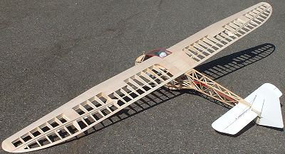

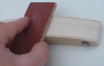

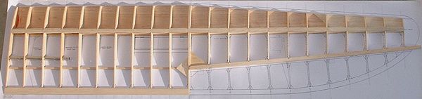

Les nervures de la partie rectangulaire de l'aile sont découpées puis poncées selon la méthode du bloc. Il est nécessaire de le faire avec une calle à poncer. Attention de ne pas entamer les nervures d'emplantures en CTP , le ponçage change de son, lorsque la calle touche le CTP. |
A ce stade de la construction, l'aile est démoulée du chantier, puis ajustée au fuselage. |

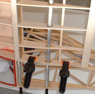

L'aile est maintenue contre le fuselage avec des pinces, pendant le collage à l'époxy, des tubes de clé. Les clés sont en tube fibre de verre de 8,5mm (armature de tente dôme acheté à Décathlon 10 euros les 10) les fourreaux sont en tube alu 10x9mm intérieur pincé pour réduire le jeu. Vous pouvez également utiliser d'autres clés d'aile, CAP de 5mm et tubes laiton 6x5, l'important est de respecter les axes de perçages du plan. |

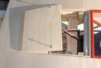

16 Mars 2003 Les servos d'ailerons sont collés avec de la mousse double-face, sur la trappe en CTP 15/10. La trappe de la cabane donne accès au branchement des servos d'ailerons et au maintien des ailes, qui se fait par un élastique. |

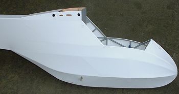

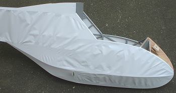

28 Mars 2003 L'entoilage est réalisé au solartex blanc. La forme non développable du fuselage provoque d'énormes plis sur le coupon, pas d'inquiétude! mais il faut finir de rabattre les bords et poser l'autre face avant de tendre. La tension s'effectue sans problème, en passant le fer doucement au dessus du tissu, sans le toucher, pour qu'il n'adhère pas sur l'étrésillonnage interne, afin de garder cet aspect, toile tendue sur tube acier. |

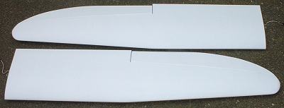

Les ailes sont également entoilées au solartex. La technique d'entoilage est décrite sur la page du Bergfalke. |
